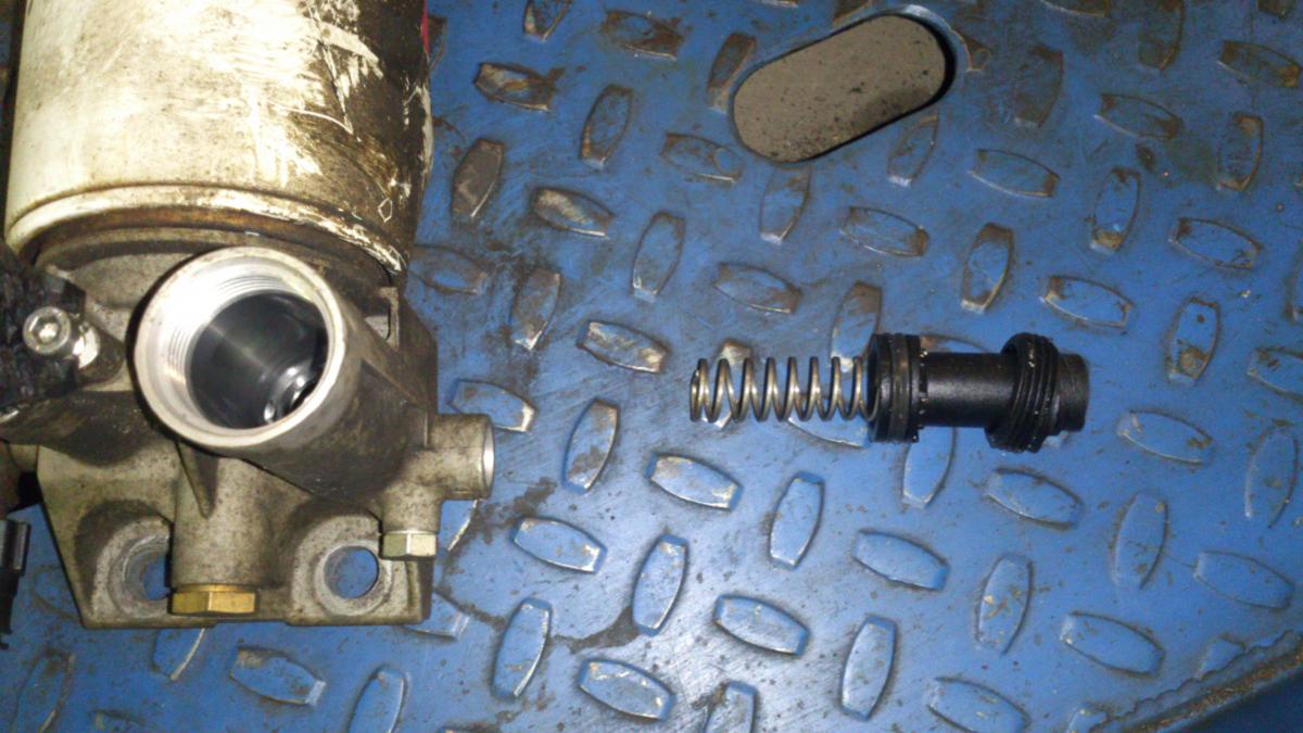

52RUS 1 856 Опубликовано 8 августа, 2013 Ну не могу я найти родного, у нас вообще ничего нет на валдаев. На фото что осталось от родного, снимал с донора. Развалилась помпочка. Оставил штатный ФГОТ плюс сепарА камазовский со сменным элементом от евро3 не стал ставить, он же на 24Вб2 компания, набери в яндексе, у них много чего есть, может рем комплект найдётся. они в НН находятся, если чё помогу тебе отправить транспортной Поделиться сообщением Ссылка на сообщение Поделиться на другие сайты
