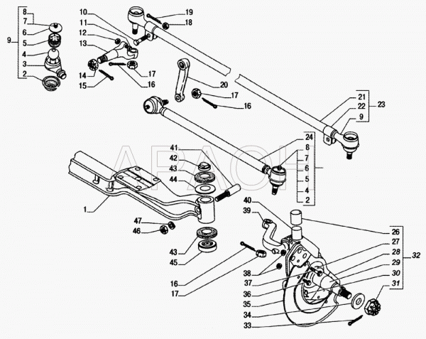

B.V.A 4 651 Опубликовано 5 июля, 2013 (изменено) nefte-standart,Как, вы определили ,что это левый шкворень ? ? ? Клин 41 был не притянут гайкой 46 , толи сборщики на газмясе с утра каши не поели может еще чего или резьбы было мало , в итоге разбило шкворень 40 , больше там ломаться нечему не считая брака , но это врятли . (имхо) Изменено 5 июля, 2013 пользователем B.V.A Поделиться сообщением Ссылка на сообщение Поделиться на другие сайты
