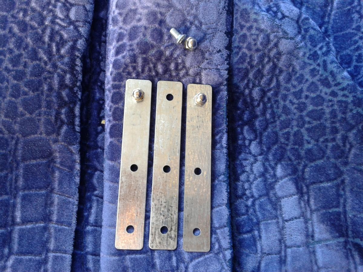

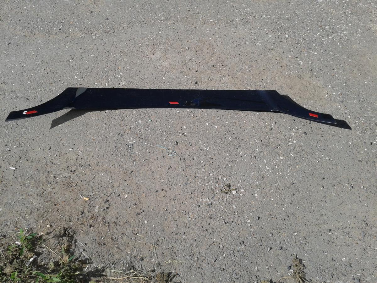

здравствуйте купил мухобойку  на капот имеется в комплекте 3 крепления 3 болта с гайками каждое крепление по 3 дырки и 3 дырки на самой мухобойке имеется еще 3 промежутка 2-х стороннего скотча, в магазине сказали крепиться без сверления,хочу поставить так для красоты,скажите как без сверления его поставить не пойму,и стоит ли вообще? говорят что капот начнет потом гнить т.к под мухобойку забиваеться песок и мелкие камни и от вибрации нарушается структура краски  и протирается до металла так ли это ? вот фотоpost-62485-0-16542900-1373899731_thumb.jpgpost-62485-0-62548700-1373899761_thumb.jpgpost-62485-0-32396000-1373899792_thumb.jpg

Купи и поставь, на нормальный скотч. Что на мухобойке Амно. Плистинки просто загни на капоте , подложив под них скотч.

не ту мухобойку купил,там должны в комплекте быть пластинки для крепления к капоту без сверления.

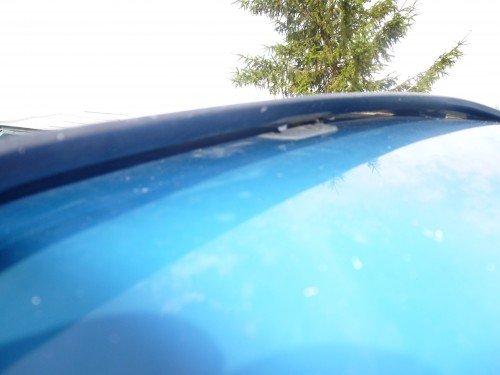

005eebcf789fd65989160ae813454e54.jpgЗа четыре года ,  мухобойку от времени повело, и отклеился скотч .
Да и эти пластинки загибаеш и все. Минус этой мухобойки что все три крепления на середине, а должно быть одно по центру и по одному на ушах, а лутше 5 сделать, вроде не тяжело 2 отверстия просверлить и 2 пластинки ножницами вырезать из жести.

Мужики не раздувайте с мухи слона!!! Если грамотно сделать не чего не гниет! Сам капот гниет изнутри в ГАЗеле больные места на сгибах с торца Что бы приклееть мухаотбойник нужно сперва обезжирить капот, а вернее места посадочные где будет прилегать скотч! Потом берем у жены фен /волосы сушить/ :-) и начинаем греть те места где обезжирили! Нагреть надо что бы места эти были горячие! Как нагрели снимаем защитный слой на скотче прикладываем к капоту и прижимаем как можно сильней! Будет держать как отче наш! Если грамотно сделать, хрен потом оторвешь!!! А скобы которые загинаются?! Под них вырезаешь резинку от велосипедной камеры, плотно если загнуть с резиной то вода под пластину попадать не будет соответственно гнить не будет! Если вас не устраивает зазор между капотом и мухаотбойником купите отдельно скотч, красный, наклейте его столько, сколько нужно, тем самым увеличьте толщену скотча! Но не забывайте греть феном, даже когда клеяте скотчь на скотчь! И вобще такие вещи как ветровечьки мухаотбойники реснички на фары надо обезжиривать и греть посадочные места обязательно!
