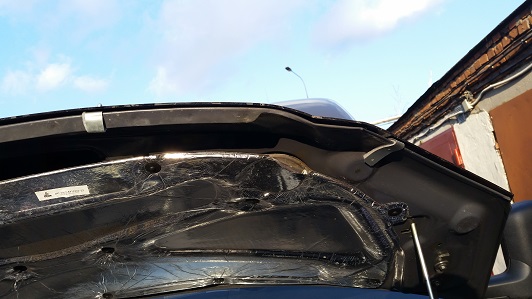

Вот моя мухобойка . Ничего несверлил . держится крепко на пятаках из двухстороннего скотча , выполняют роль буфера , и на четырех пластинках загнутых внутрь . Под пластинки подложена мелкозернистая пенка чтобы от вибрации метал по металлу нетерло .
