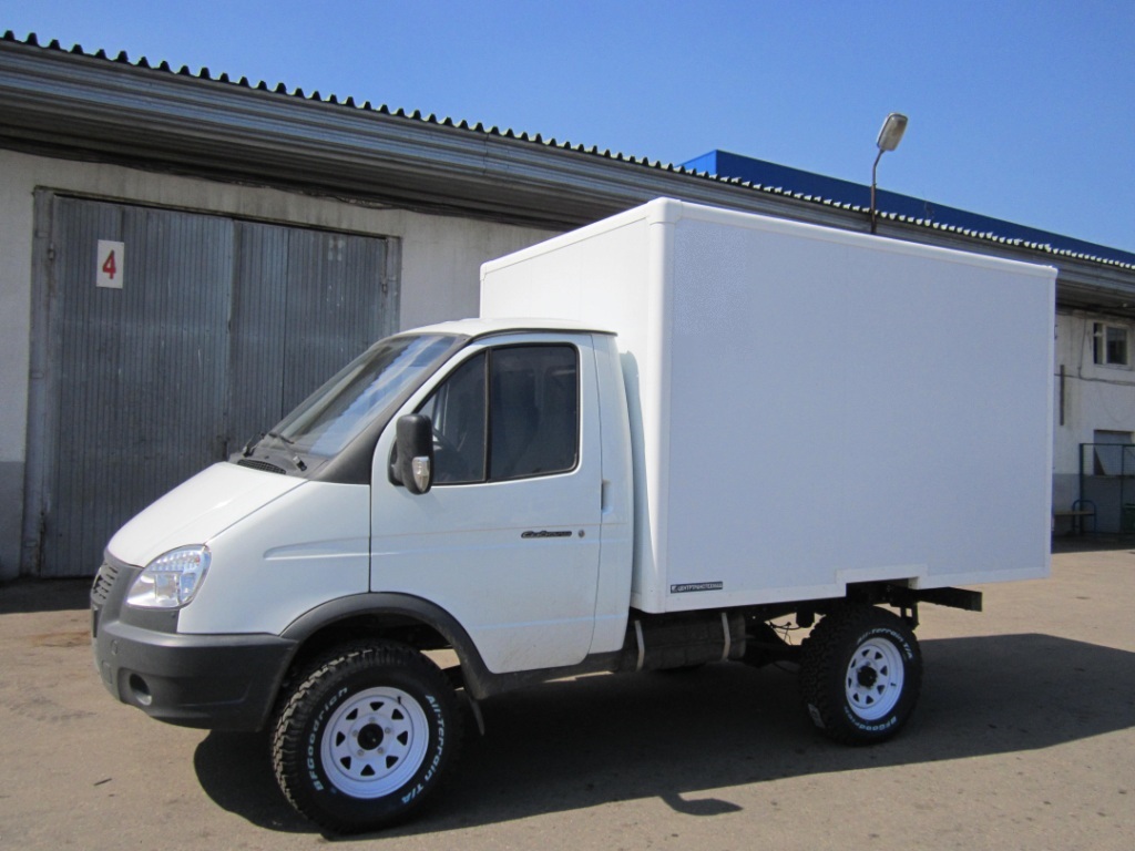

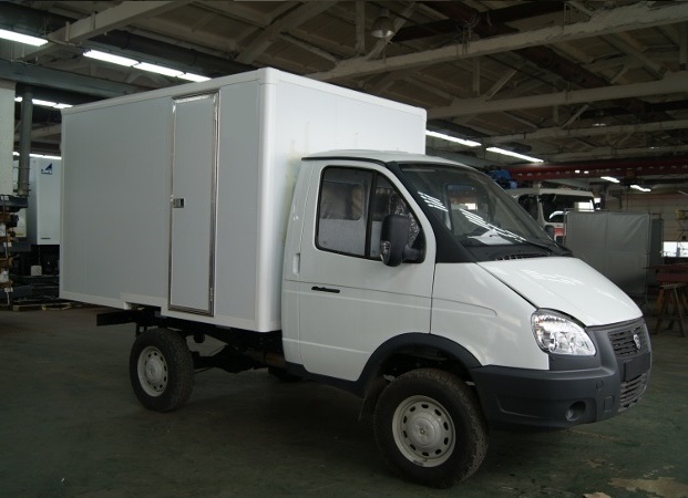

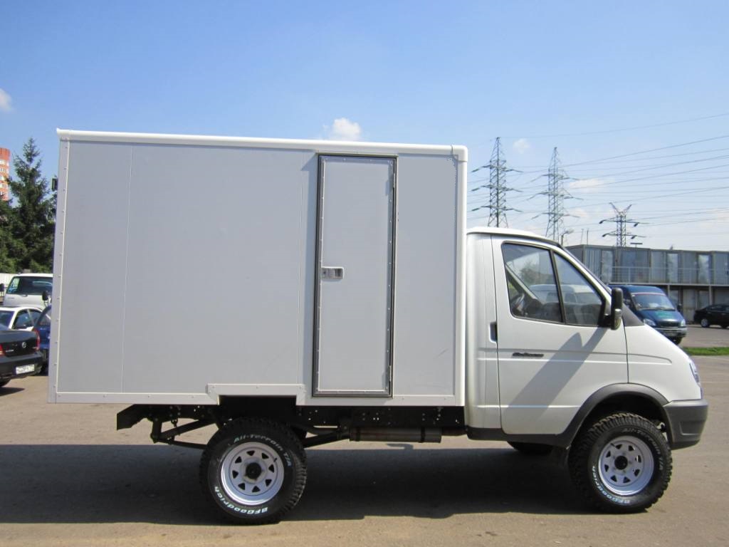

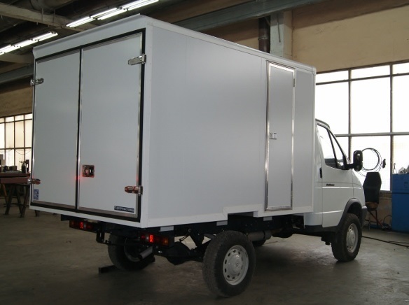

alex_dvoj 2 Опубликовано 29 июля, 2013 (изменено) Всем привет! Решили осветить изготовление автомобиля на все случаи жизни, коим выбран был ГАЗ-23107. Задачи простые - перевозка и расселение до 6-ти человек с возможностью автономного проживания недели-другой вне зависимости от сезона, а также перевозка разнообразной техники, будь-то мотоцикл, квадр, снегоход или что еще по хозяйству. Почему 23107? Потому что это наиболее бюджетный из новых автомобилей формата 4х4 с таким габаритом кузова. УАЗ-3303 тоже рассматривали, но на него не поставить фургон такого размера, что бы помещалось все вышеперечисленное, в т.ч. чтобы стоял человек в полный рост. Можно конечно, но центр тяжести был бы уж слишком высок, да и колея уже. Преимущества 23107 также в том, что это категория В и грузоподъемность 990кг, так что можно и у Кремля поспать :]Пока-что немного фото, в ближайшее время будем врезать окна и люк, затем изготавливать и устанавливать внутреннее убранство, -лежаки, кресла, подобие стола, полки и прочее барахло, так необходимое лентяем вроде нас :]Да, двигатель выбрали УМЗ, взвесив все за и против, перевес был за ценой и относительной простоте движка, а также моменту на самых низах (здесь многие любят спорить) в условиях бездорожья. Cummins окупит себя не скоро с учетом запланированных скромных пробегов, да и зимой на бензине надежнее (здесь тоже любят спорить). Пока что так, далее будем освещать по ходу доработок Изменено 29 июля, 2013 пользователем alex_dvoj Поделиться сообщением Ссылка на сообщение Поделиться на другие сайты

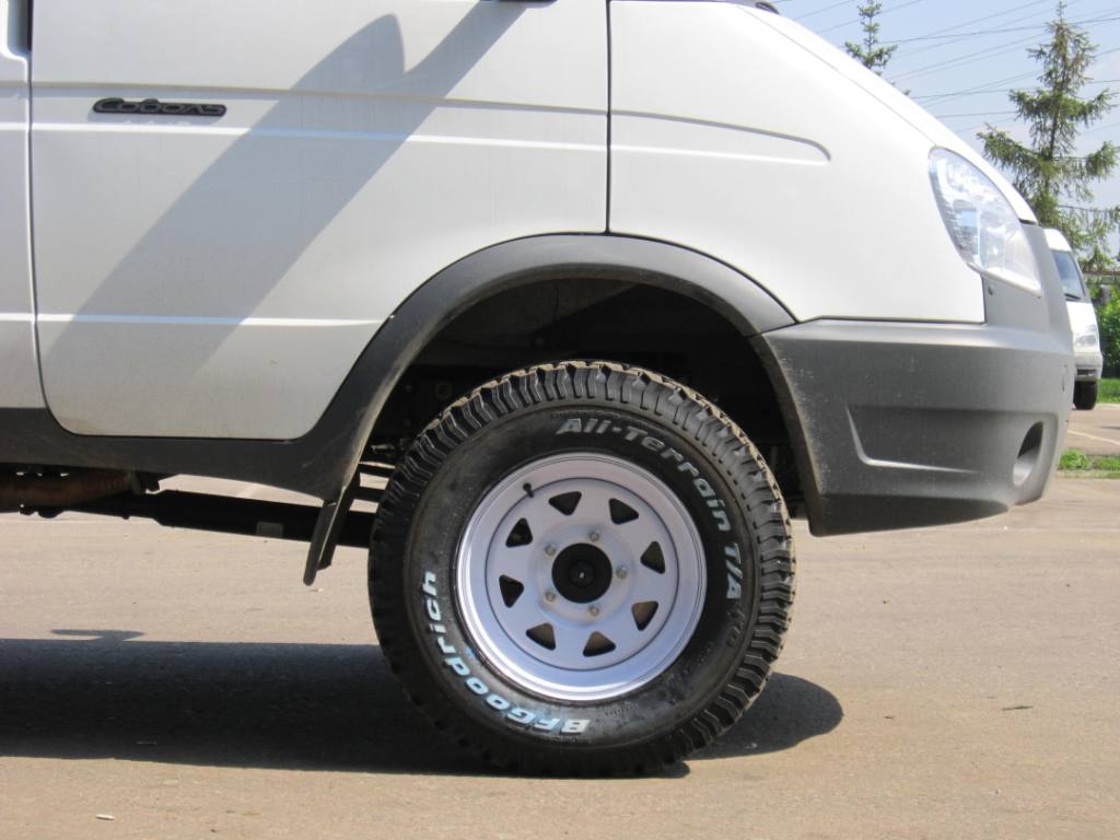

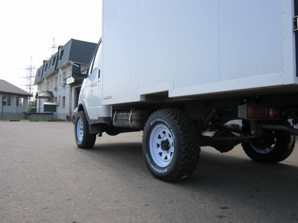

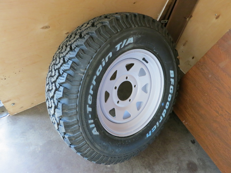

alex_dvoj 2 Опубликовано 31 июля, 2013 Приобретены диски 7x16 ET19 и шины BFGoodrich 255/70 R16, надеюсь, покажут себя хорошо :] Поделиться сообщением Ссылка на сообщение Поделиться на другие сайты
федотданетот 145 Опубликовано 31 июля, 2013 Приобретены диски 7x16 ET19 и шины BFGoodrich 255/70 R16, надеюсь, покажут себя хорошо :]IMG_4371 (800x600).jpgМТшку надо было брать.а АТшка неочём.Как говорится третий сорт не брак ,четвёртый не последний Поделиться сообщением Ссылка на сообщение Поделиться на другие сайты
Toyota007 2 890 Опубликовано 1 августа, 2013 шины BFGoodrich 255/70 R16,Такой размер на переднем мосту за арки не цепляет??? Поделиться сообщением Ссылка на сообщение Поделиться на другие сайты
alex_dvoj 2 Опубликовано 1 августа, 2013 МТшку надо было брать.а АТшка неочём.Как говорится третий сорт не брак ,четвёртый не последнийКак нам кажется, МТ-шка больше провоцирует застрять :]] Да и шины подбирали для асфальта, гравия, песка и камней, грязь не любим :] МТ-шка шумнее, что немаловажно в дальней дороге. Если будет мало АТ, то купим злееТакой размер на переднем мосту за арки не цепляет???Еще не знаем, завтра будем ставить. По-идее, должно быть тютелька в тютельку. Для нашей концепции ширина избыточна, но выбирали из соображения "лучше смотрится" :| Поделиться сообщением Ссылка на сообщение Поделиться на другие сайты
Toyota007 2 890 Опубликовано 1 августа, 2013 Еще не знаем, завтра будем ставить. По-идее, должно быть тютелька в тютельку. Для нашей концепции ширина избыточна, но выбирали из соображения "лучше смотрится" :|А в учет взяли,что на бездорожье в поворотах кузов очень сильно крениться???И должен быть для этого запас.Я своими стандартными колесами на бездорожье защиту арок бывает цепляю... Поделиться сообщением Ссылка на сообщение Поделиться на другие сайты
alex_dvoj 2 Опубликовано 1 августа, 2013 То что кренится, конечно, в курсе. Так же брали в расчет рекомендации "местных" форумчан ставить смело 265/75/16 с подрезанием только пластика, но решили ограничиться 255/70 :] Поделиться сообщением Ссылка на сообщение Поделиться на другие сайты
alex_dvoj 2 Опубликовано 9 августа, 2013 255/70R16 cамую малость затирает о подкрылок в передней части при повороте (с артикуляцией не пробовали, может на выходных), даже резать не станем, само затрется :]] Поделиться сообщением Ссылка на сообщение Поделиться на другие сайты

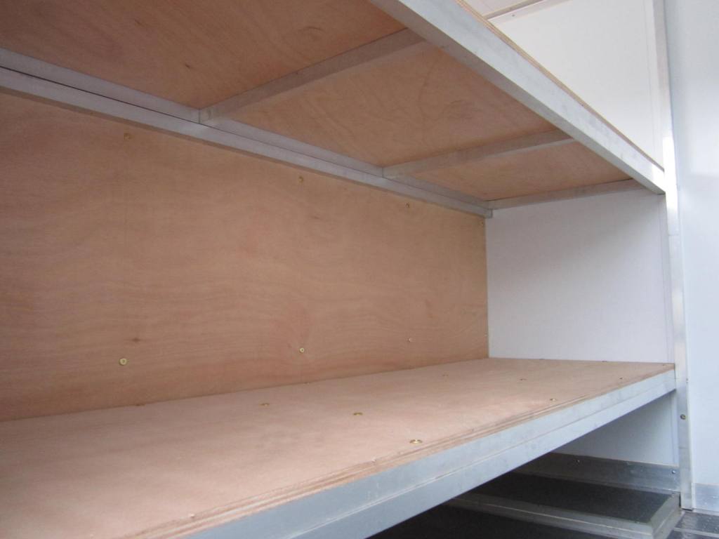

alex_dvoj 2 Опубликовано 23 сентября, 2013 1 Поделиться сообщением Ссылка на сообщение Поделиться на другие сайты
alex_dvoj 2 Опубликовано 25 сентября, 2013 Кстати, довелось проехаться пол-МКАДа и обратно, мне понравилось! На ходу виброускорения от дороги тонут в аммортизаторах и покрышках с давлением 2,5. Рулится обалденно, гидравлический ГУР как-никак, и кренится не очень, но сзади нужен стабилизатор. Раздаточная КП даёт о себе знать неидеальными эвольвентами в зубьях шестерёнок только при знакопеременных нагрузках на ходовую часть, от вспышки в цилиндрах до пятна контакта покрышки всё криво! Но плавность хода отличная, и в подспорье, практически 3D рама, фанерно-алюминиевая конструкция не гремит и не дышит вообще никак, так как все силовые элементы установлены внатяг. 100км/ч полёт нормальный 1 Поделиться сообщением Ссылка на сообщение Поделиться на другие сайты
