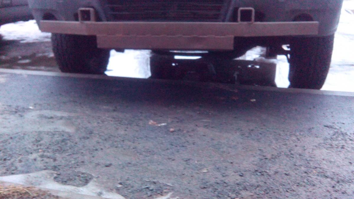

EASY 0 Опубликовано 24 февраля, 2015 dmitrybenz, Не чего не хочу сказать по поводу мастерства и самого бездорожья но по фотке - эта не та машина на которой надо в болото лезть (масса, размеры) по видео - можно попасть в такую ситуацию но я обычно не еду в колее а выезжаю на нее тогда лебедка вообще не нужна. п.с. я себе поставил дугу с квадратами и в них лебедку вставляю думал временное решение но оно себя так хорошо показало что пока что оно постоянное!! еще так же хочу с зади сделать потому что задний бампер уже в фантик от конфеты завернулся)) а эта дуга получилась чуть выше бампера и от нее идет защита радиатора т.к. есть всем известная проблема. а еще бампер подрезал что бы не цеплялся. а дугой и деревья валил и хайджеком за нее поднимал! Поделиться сообщением Ссылка на сообщение Поделиться на другие сайты
dmitrybenz 53 Опубликовано 24 февраля, 2015 на фото я туда второй раз заехал - сорвал грунт...(первый раз не попал в нужное место...) цель объяснять не буду,кто поймёт,тот поймёт.по видео я показал лишь пример колеи...про то что ездить в разрез колеи где-то слышал <_< :rolleyes: ,но в реальном мире дорога иногда такая узкая и по обочинам растут деревья.да и глина вещь скользкая однако... B)про квадрат.вещь удобная,но когда всё же придётся залебедиться не прямо по курсу,а в бок,то .а впрочем что это я?как грится "колея покажет!..." Поделиться сообщением Ссылка на сообщение Поделиться на другие сайты
Барсик 194 Опубликовано 25 февраля, 2015 dmitrybenz, Не чего не хочу сказать по поводу мастерства и самого бездорожья но по фотке - эта не та машина на которой надо в болото лезть (масса, размеры) по видео - можно попасть в такую ситуацию но я обычно не еду в колее а выезжаю на нее тогда лебедка вообще не нужна. п.с. я себе поставил дугу с квадратами и в них лебедку вставляю думал временное решение но оно себя так хорошо показало что пока что оно постоянное!! еще так же хочу с зади сделать потому что задний бампер уже в фантик от конфеты завернулся)) а эта дуга получилась чуть выше бампера и от нее идет защита радиатора т.к. есть всем известная проблема. а еще бампер подрезал что бы не цеплялся. а дугой и деревья валил и хайджеком за нее поднимал! Планирую также , Схему если нетрудо передней дуги (фото) Поделиться сообщением Ссылка на сообщение Поделиться на другие сайты

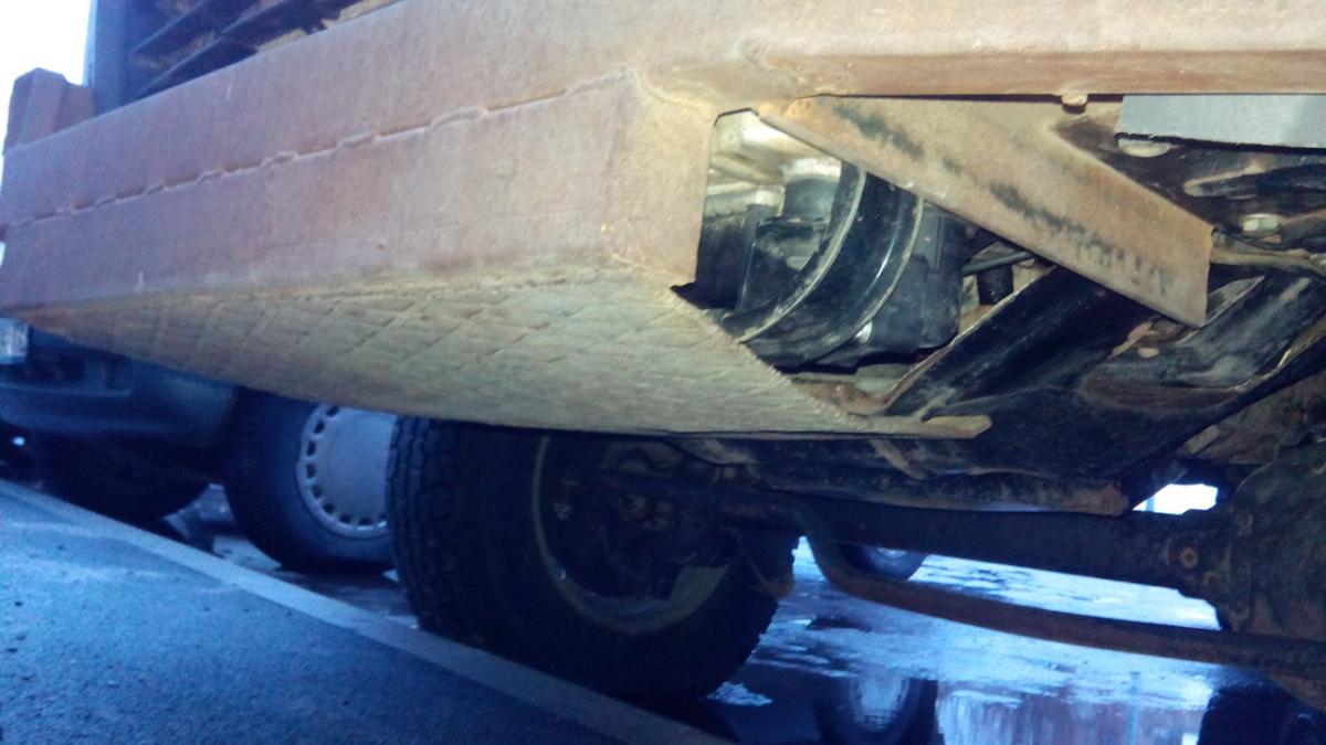

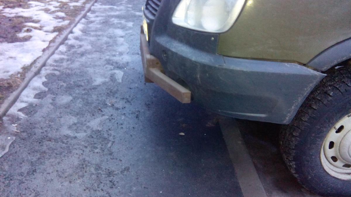

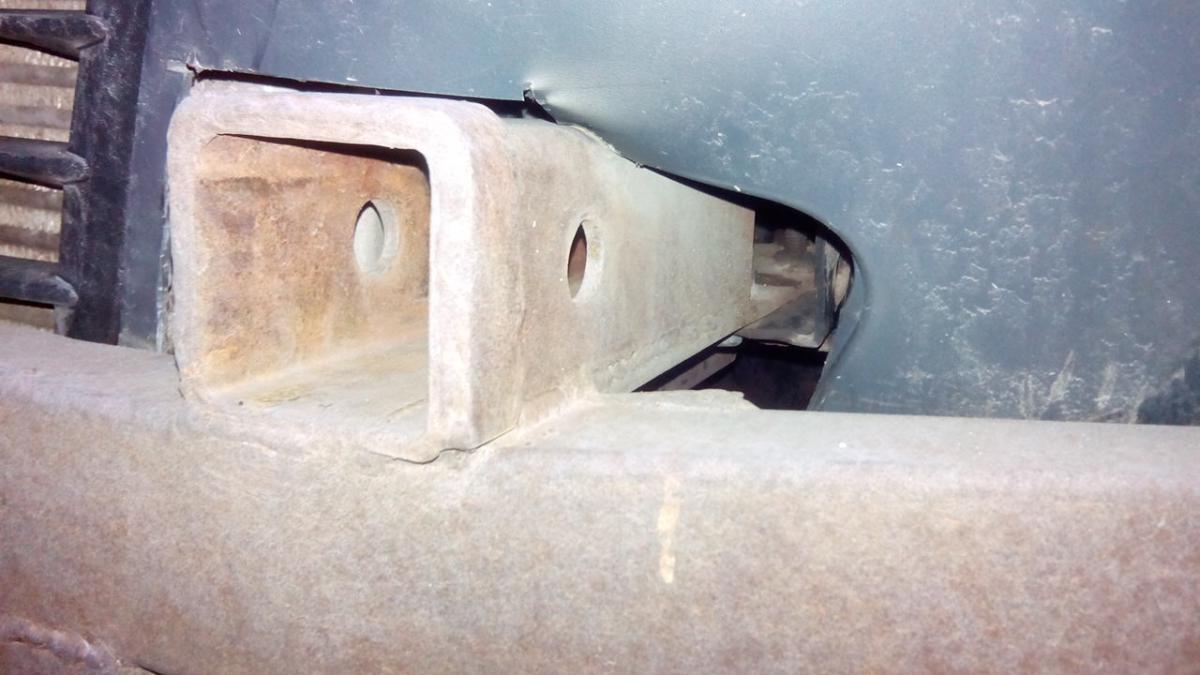

EASY 0 Опубликовано 25 февраля, 2015 Вот дуга. С квадратами под сьемную лебедку варн 9500 с кевларом. Поделиться сообщением Ссылка на сообщение Поделиться на другие сайты
