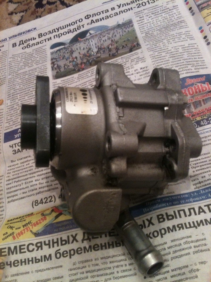

dinar73 0 Опубликовано 16 сентября, 2013 подшипник полетел! разбирается? или менять полностью насос ГУР Cummins Поделиться сообщением Ссылка на сообщение Поделиться на другие сайты
Некто 10 Опубликовано 17 сентября, 2013 (изменено) Вот как разбирают похожие насосы.http://mmc-galant.com/index.php?showtopic=254http://www.vw-bus.ru/forum/viewtopic.php?f=11&t=38254http://volkswagen.msk.ru/index.php?p=steering_g3_gurМне кажется, что наш насос на крайслере сильно похож, но два рядом не держал, размеры крпепежа не могу сравнить.Было бы хорошо на наш насос ремкомплект найти с манжетами, подшипниками и всякими железками.А вот похожий (опять же визуально насос):http://www.ebay.com/itm/POWER-STEERING-PUMP-2002-2006-Jeep-Liberty-/170582658771?pt=Motors_Car_Truck_Parts_Accessories&hash=item27b784ced3&vxp=mtrНа цену не смотрите, есть и дешевле раза в 2, 3, но б\у:http://www.ebay.com/itm/97-98-99-00-01-JEEP-CHEROKEE-POWER-STEERING-PUMP-6-CYL-LHD-166009-/330913215961?pt=Motors_Car_Truck_Parts_Accessories&hash=item4d0bf6f5d9&vxp=mtr Изменено 17 сентября, 2013 пользователем Некто Поделиться сообщением Ссылка на сообщение Поделиться на другие сайты
