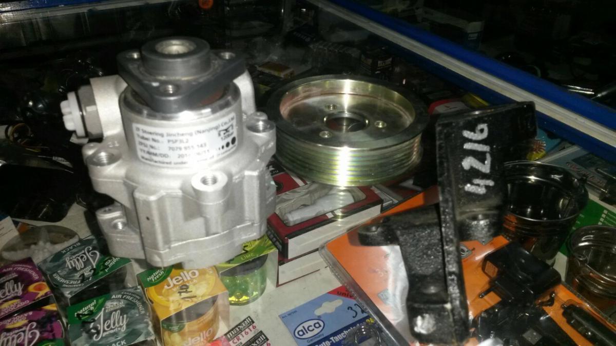

kusha 0 Опубликовано 22 февраля, 2016 Гур был куплен прозапас ещё год назад,насос купил 3 дня назад,так как найти ZF,сейчас не просто!На выходных все установил без проблем все подошло,только со шлангом были заморочки,так как шланг не мог найти под ZF!Насос крутится рукой легко,без заседаний! Поделиться сообщением Ссылка на сообщение Поделиться на другие сайты
Maks52 641 Опубликовано 22 февраля, 2016 Гур был куплен прозапас ещё год назад,насос купил 3 дня назад,так как найти ZF,сейчас не просто!На выходных все установил без проблем все подошло,только со шлангом были заморочки,так как шланг не мог найти под ZF!Насос крутится рукой легко,без заседаний!Вопрос к знатокамА направление вращения шкива насоса имеет значение ?? Поделиться сообщением Ссылка на сообщение Поделиться на другие сайты
kusha 0 Опубликовано 22 февраля, 2016 Вот такой насос,может насос не тот взял! Поделиться сообщением Ссылка на сообщение Поделиться на другие сайты

strattec 258 Опубликовано 22 февраля, 2016 image.jpegВот такой насос,может насос не тот взял!на насосе сколько бар написано ? Поделиться сообщением Ссылка на сообщение Поделиться на другие сайты
kusha 0 Опубликовано 22 февраля, 2016 Старый уже помирал,подтекал и т.д!Начну с шланга!Спасибо,что уделили время мне!120 барна насосе сколько бар написано ?120 бар Поделиться сообщением Ссылка на сообщение Поделиться на другие сайты

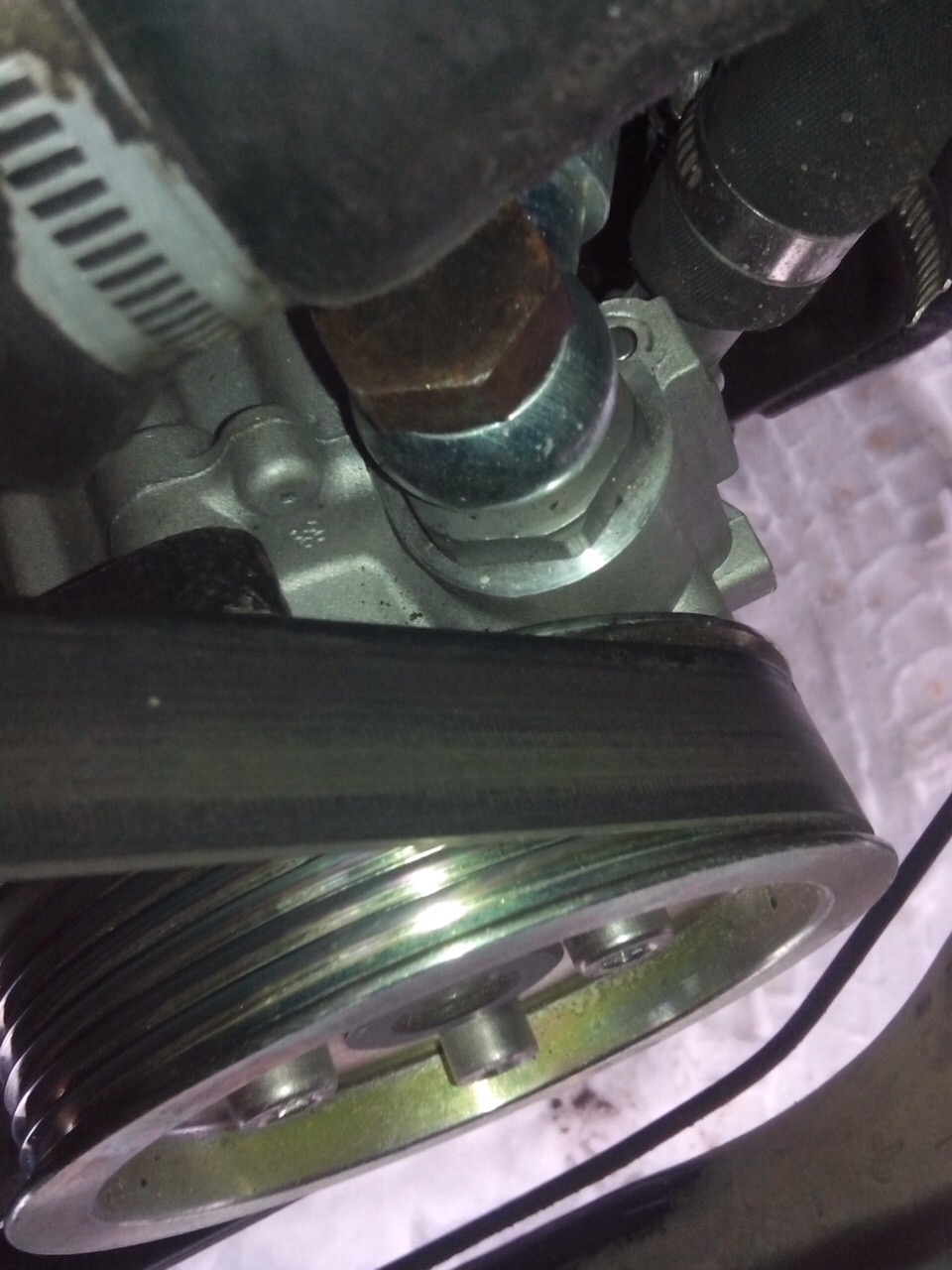

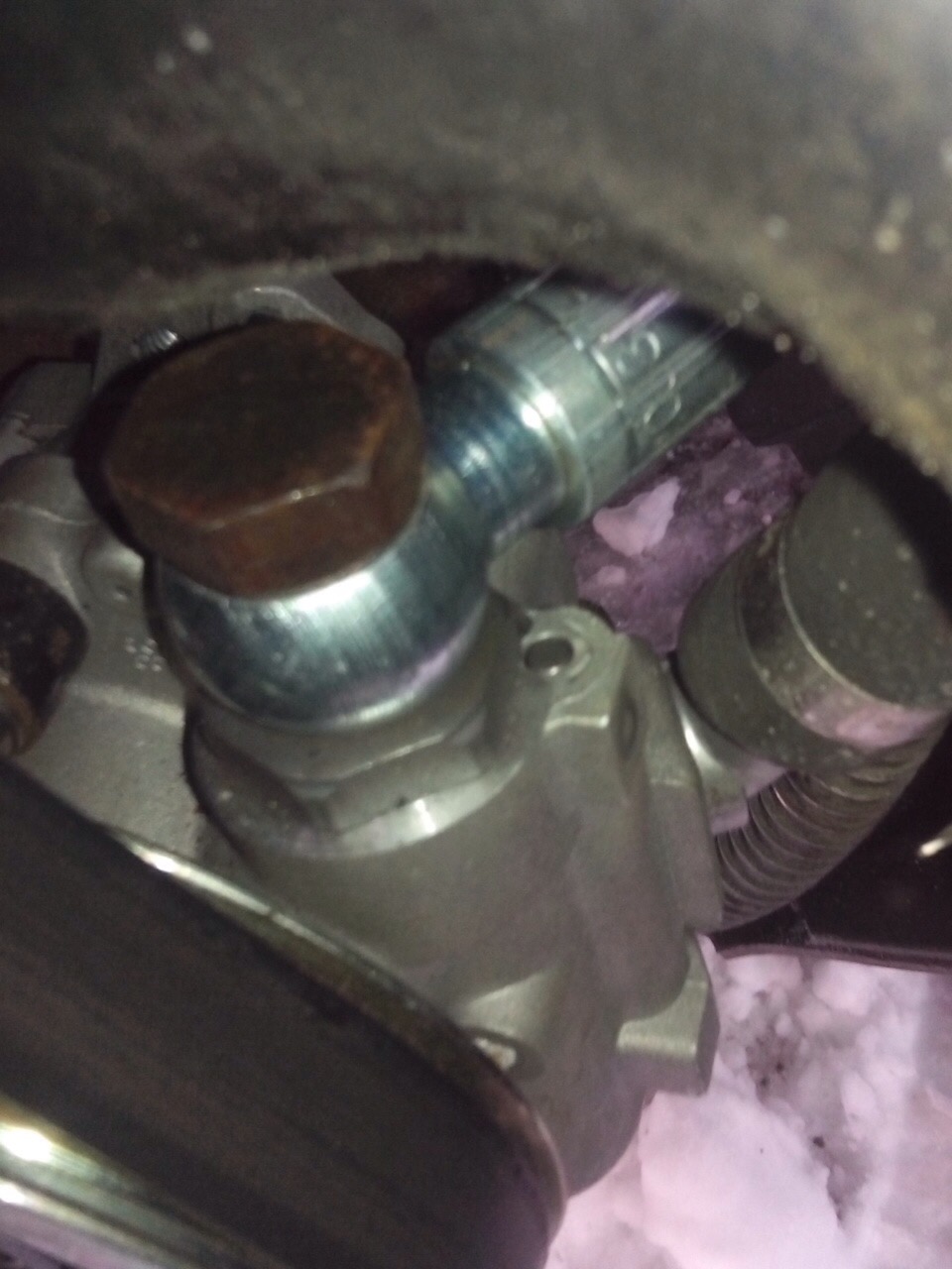

kusha 0 Опубликовано 23 февраля, 2016 Со шлангом все проще, тебе просто надо было купить переходник волга крайслер уголок, остальное все штатное шланги от борисовского гура Я пробовал ставить уголок,он не лезит там патрубок мешает,позже пойду к машине попробую сфоткать! Поделиться сообщением Ссылка на сообщение Поделиться на другие сайты
Igor85 122 Опубликовано 23 февраля, 2016 Я пробовал ставить уголок,он не лезит там патрубок мешает,позже пойду к машине попробую сфоткать!перевари с двух штуцеров. штуцер который идет на подачу масло на насос, без резьбы. обрезаешь на токарном станке. штуцер с резьбой обрезаешь тоже. свариваешь. диаметр под болт по- моему 16мм. стоит уже две года. Поделиться сообщением Ссылка на сообщение Поделиться на другие сайты
kusha 0 Опубликовано 23 февраля, 2016 Вот как то так! Поделиться сообщением Ссылка на сообщение Поделиться на другие сайты

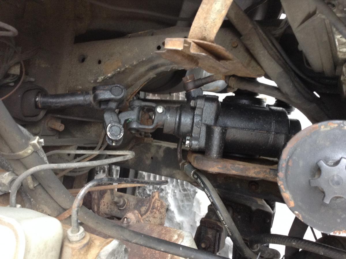

cazemir 764 Опубликовано 20 марта, 2016 Всю тему не перелопатить, вопрос такой люфт большой в пол руля, причём вправо больше, гур регулируют ? Поделиться сообщением Ссылка на сообщение Поделиться на другие сайты
Максим Павлович 123 Опубликовано 20 марта, 2016 Могу ошибаться, но для его регулировки необходимо разобрать Поделиться сообщением Ссылка на сообщение Поделиться на другие сайты
МихаилZ 66 Опубликовано 20 марта, 2016 наш еще можно поджать на нем эксцентриковые посадочные под вал. учитывая что износ в основнов в середине. может зажать в крайних положениях. Поделиться сообщением Ссылка на сообщение Поделиться на другие сайты
cazemir 764 Опубликовано 20 марта, 2016 наш еще можно поджать на нем эксцентриковые посадочные под вал. учитывая что износ в основнов в середине. может зажать в крайних положениях. наш это какой? Поделиться сообщением Ссылка на сообщение Поделиться на другие сайты
МихаилZ 66 Опубликовано 20 марта, 2016 не зф. у меня вроде было написано гур 05. Поделиться сообщением Ссылка на сообщение Поделиться на другие сайты
