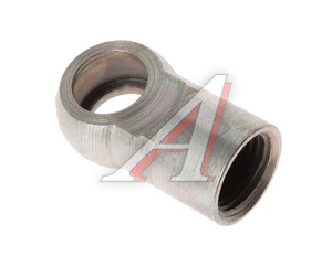

Максим Павлович 123 Опубликовано 6 мая, 2016 Фото в студиюкосмонавта с кольцами,Что это? Поделиться сообщением Ссылка на сообщение Поделиться на другие сайты
shkiper 281 Опубликовано 6 мая, 2016 (изменено) Фото в студию Что это?концевик под болт(где медные шайбы )- так его в магазинах обзывают :P . завтра сфоткаю как сделал, вечером скину на обозрение Изменено 6 мая, 2016 пользователем shkiper Поделиться сообщением Ссылка на сообщение Поделиться на другие сайты
shkiper 281 Опубликовано 6 мая, 2016 кстати вспомнил почему не мог победить это соединение- медные колечки не по размеру, они больше диаметра болта- они не равномерно ставились и их передавливало (даже на другой машине разбирал(на заводском гуре, с завода установленном- они по диаметру болта) , а то что в магазинах продаеться - больше. Поделиться сообщением Ссылка на сообщение Поделиться на другие сайты
МихаилZ 66 Опубликовано 6 мая, 2016 спрашивается кто виноват... ты , завод или колечки).. тоже гур подтекал.. с дуру плоскость завалил на камне не ровно прижимало.. проверь кстати ровно нет притер? в магазах фуфло продают. я в сельхоз технике заходил брал. попались хорошие Поделиться сообщением Ссылка на сообщение Поделиться на другие сайты
shkiper 281 Опубликовано 6 мая, 2016 спрашивается кто виноват. ты , завод или колечки)..я колечки и болты не делаю, я их могу только раздавить и порвать :D чтоб потом понять почему Поделиться сообщением Ссылка на сообщение Поделиться на другие сайты
Максим Павлович 123 Опубликовано 6 мая, 2016 Привалочные плоскости этого концевика были немного рефленые, их притет.Про болт и колечки тоже обратил внимание, у болта плоскость которой он прижимает кольцо имела небольшой бурт,этим он зажимал кольцо наискось и была течь .болт заменил на другой, у которого нет такого бурта. Поделиться сообщением Ссылка на сообщение Поделиться на другие сайты

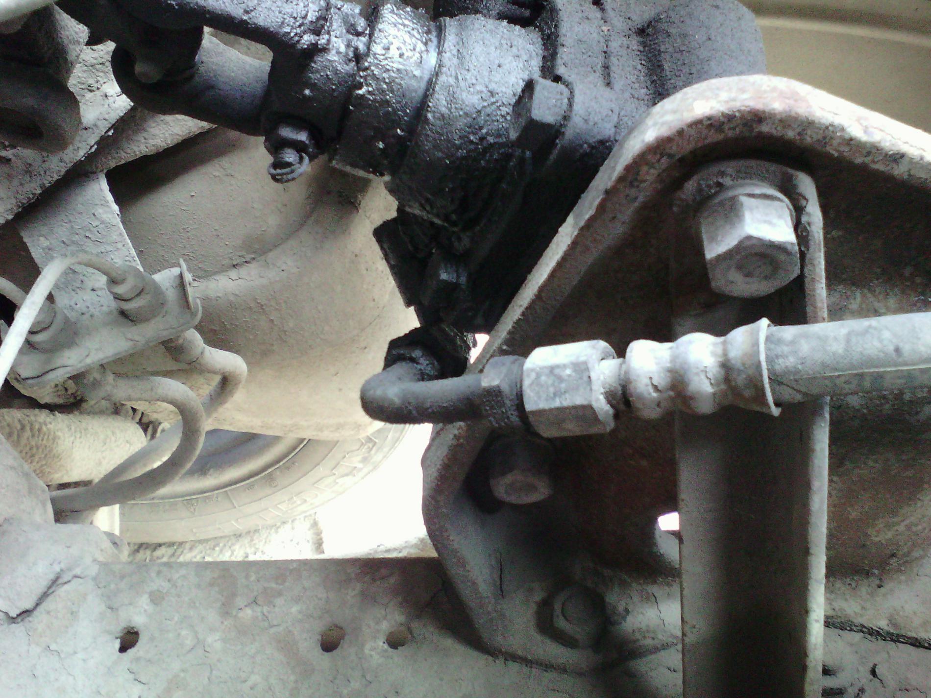

shkiper 281 Опубликовано 7 мая, 2016 (изменено) Максим Павлович, может быть немного непонятные фото, но пара углов вместо штуцера и проблемы нет (не пара- там три угла) Изменено 7 мая, 2016 пользователем shkiper 1 Поделиться сообщением Ссылка на сообщение Поделиться на другие сайты
Максим Павлович 123 Опубликовано 8 мая, 2016 Подскажите- подтекает сальник с рулевой колонки (гур г.Борисов, 2007г/в) - мне заменить только сальник или все колечки ( полный рем.комплект)? гур работает хорошо,в ремонте не нуждаетсяЕсли все хорошо, то меняй только сальник. Если в ближайшее время он опять потечет, то дело уже не в сальникеМаксим Павлович, может быть немного непонятные фото, но пара углов вместо штуцера и проблемы нет (не пара- там три угла)Спасибо за фото достаточно понятно, но не совсем уже там и чисто, походу все равно слегка сопливит Поделиться сообщением Ссылка на сообщение Поделиться на другие сайты
shkiper 281 Опубликовано 8 мая, 2016 Если все хорошо, то меняй только сальник. Если в ближайшее время он опять потечет, то дело уже не в сальникеу меня он изначально течет, доливаю по чуть-чуть (раз в пару месяцев), зато рессора смазана :P не ржавеет Поделиться сообщением Ссылка на сообщение Поделиться на другие сайты
Максим Павлович 123 Опубликовано 8 мая, 2016 Ну хоть какой-то плюс от этого есть))). Еще раз спасибо за фото Поделиться сообщением Ссылка на сообщение Поделиться на другие сайты
