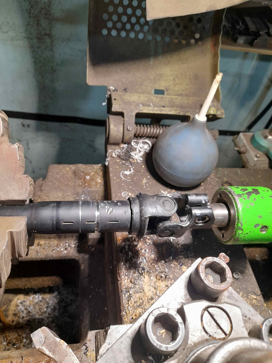

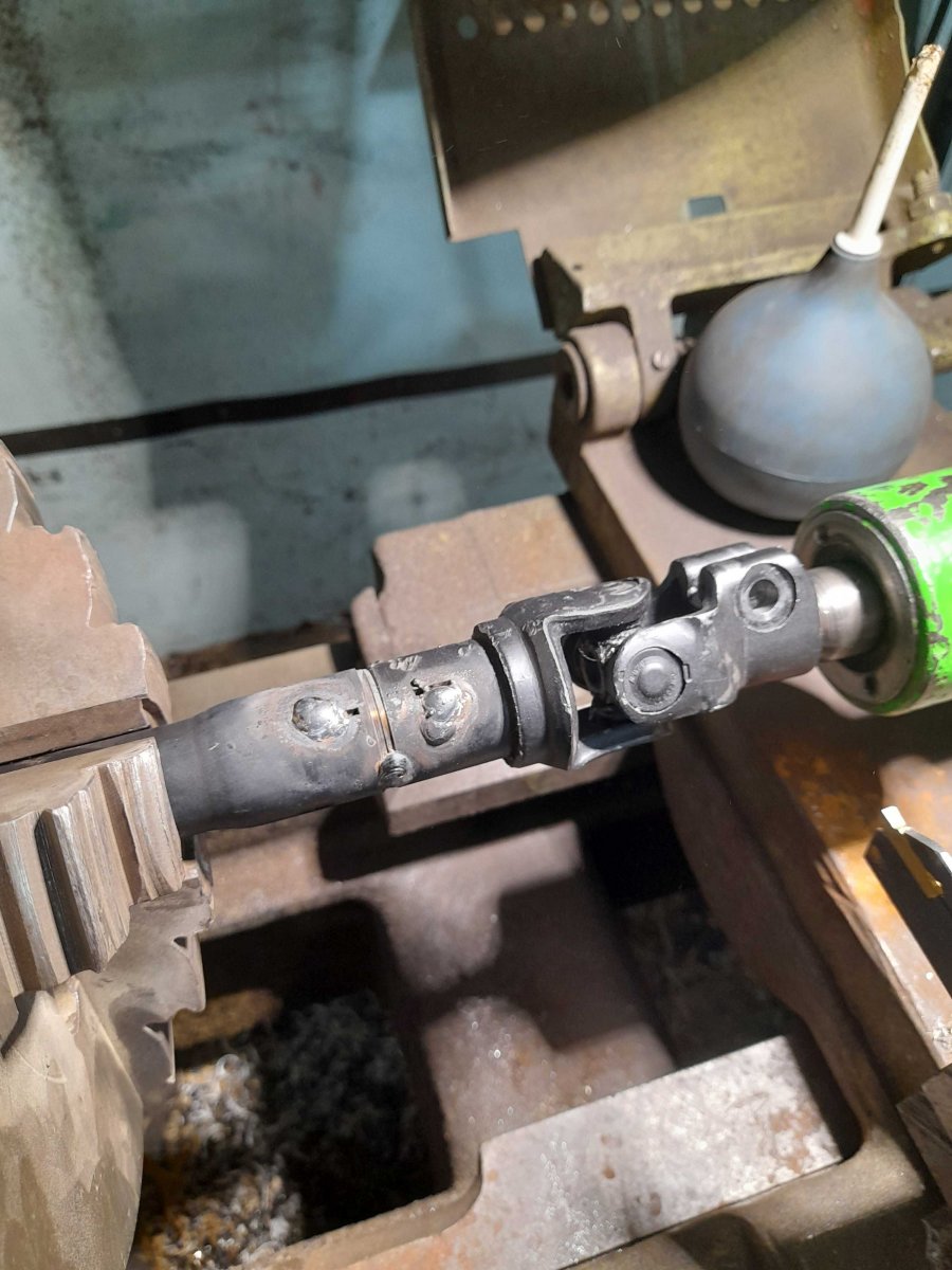

ZAN57 3 649 Опубликовано 14 июля Ну уж решил и видео снять... те-же 18мм. VID-20260714-WA0000.mp4 Терпимо... до зимы. Короче надо рулевые пальцы все поменять, подшипники ступиц подтянуть, потом уж думать про регулировку РК ZF. Тем более PET чуть подробнее написал мне про РК ZF. Думаю теперь понимаю что делать зимой, сниму и подтяну люфт. А ведущий вал в подшипниках сидит нормально. Заодно сделать доп кронштейн крепления РК на раме, как кто писал ранее. А то на глаз заметно, как на месте, на бетоне РК гнёт верхнюю полку швеллера рамы при кручении рулём... Собственно конструктивно это отстой... Вся РК крепится только узкой полоской 5см и только к одной полке швеллера, нет никакого другого распора... Поделиться сообщением Ссылка на сообщение Поделиться на другие сайты

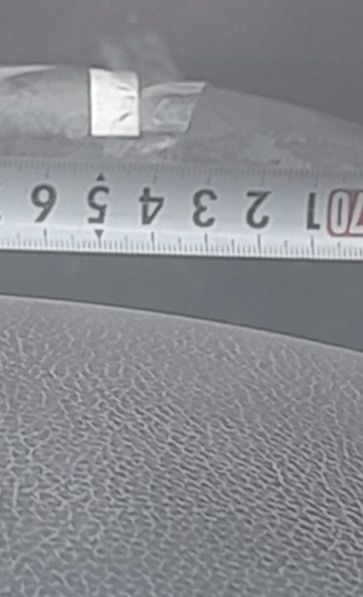

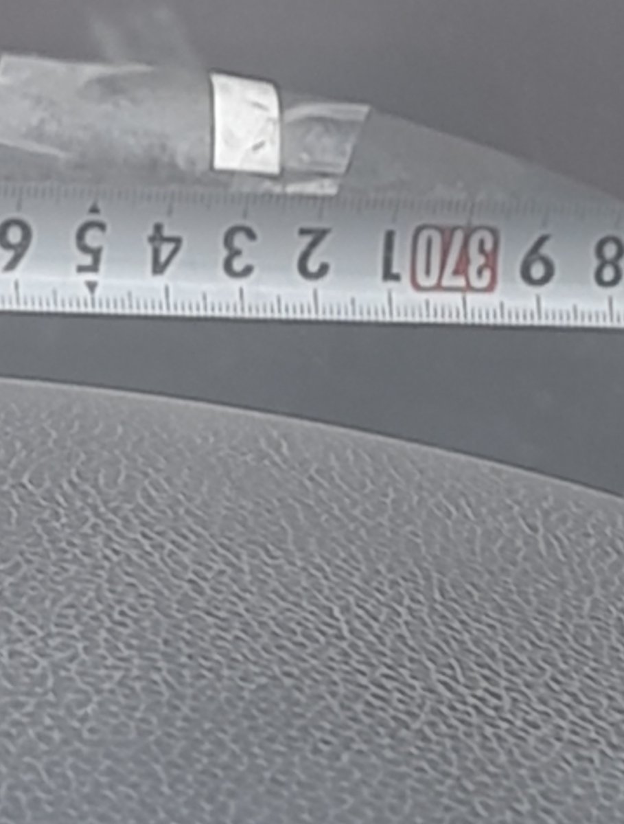

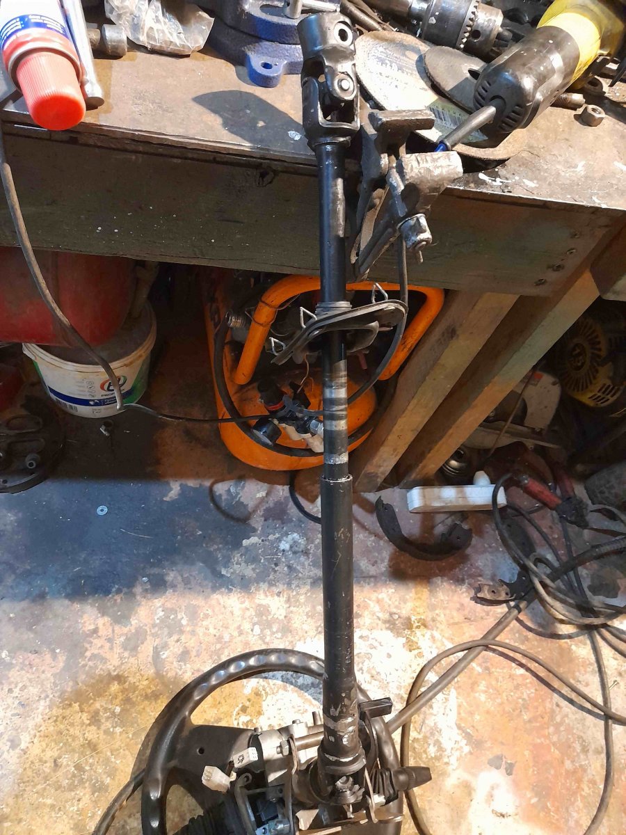

ZAN57 3 649 Опубликовано 16 июля (изменено) Рулевой вал, который мне дал сосед, был лучше моего, но тук- тук совсем немного но есть. Значит будет прогрессировать... Решил воспользоваться советом по поднятию баранки вверх, т.е. немного вывести зону изношенных шлицев в не изношенную. Но кронштейн крепления на 4х болтах имеет ограниченную возможность поднятия вверх, распилив отверстия из круглых в эллипсы, там до края пластины всего 5-6мм. Поэтому правильно пишут, это не надолго. Ну у меня же шило в заднице, решил для любопытства разобрать вал. Естественно пометил краской и керном не только совмещение по шлицам, но и степень выдвижения телескопа вала на машине, те его рабочую зону в сочленении. Разобрал. Во первых удивился, что шлицы на внутреннем валу сделаны из пластика- вот и быстрый износ... Но видимо это технологическое решение, если бы и на внутренней трубе шлицы были стальные, то стук был бы намного громче (правда возник бы позже). Отсюда вывод- валы предполагалось менять не задумываясь, так-же как рулевые пальцы. Но, в России это БЕЗНРАВСТВЕННО... . Пальцы стоят 400-500р, а РВ минимум 3800 дешманский китай, и то неизвестно, подойдёт нет/ будет ездить нет... Во вторых увидел, что пластик повреждён, видимо до меня доставали уже, не отогнув кернение на конце внешней трубы (я немного отогнул утконосами, появ что упёрлось). Задумался... Если баранку неэффективно (всего 5-6 мм сдвига шлицев, да и не надолго) перенести вверх, выведя шлицы в новую зону (а вниз просто некуда), то может саму трубу перенести в новую зону? А. вал в запасе есть старый, если что... решился на кардинальное хирургическое вмешательство. Померял зону шлицев рабочую, увидел где максимальный износ шлицев на пластике, он длинной 20мм примерно (видимо это и есть ход телескопа на кочках), решил, примерно на столько надо укоротить (удлиннить) один из валов. Нижний вал хилый, хуинький, трогать его страшнее. А вот верхний, в зоне выше шлицев, имеет утолщение, самое место резать. Удлиннять- значит делать два стыка. Так то оно умнее, тк потом мложно будет сделать ещё одну операцию, укоротив, но... всё равно шлицы подносятся во всех зонах, да и карданчики не вечные... Проще вырезать 20мм. Пошёл к соседу Игорю (некоторые клубни знают его), мой токарный слабоват для таких операций... Он жутко обрадовался, а то уже дремать начал в 7 вечера...руки зачесались для решения новых технологических задач, а то мозги нагружены (ездили на встречу науки и производственников бетона и стройки, по внедрению графена в бетон) а руки скучают. Разметили вал в токарном Потом вырезали кусок. Усиливающий вставыш стыка лучше делать внутри а не снаружи муфтой: Если муфта, то будет 2 кольца сварки, и обе уже вне муфты. А если внутри, то только одно кольцо сварки и даже ослабленная, отпущеная сталь перекрывается внутренней втулкой... Внутренний диаметр (если кому понадобится) 24,3мм, и мешают продольные продавливания вала (на фото их видно, как ямки- риски, так они и внутрь выходят настолько же, видимо просекали на горячую). Назначение просечек не совсем понятно.. Если для создания зоны излома вала при ДТП, то как-то не эффективно, если для усиления (увеличения общей толщины стенки), то просечки шли бы сплошняком). Убрал эти внутренние выдавливания прямошлифовальной машинкой, шаровой фрезой. Сталь Игорь, по резцу и звуку, цветности нагрева, стружке определил как специальную, одновременно вязкую и углеродистую, из категории технологических, динамически нагруженных, что-то типа 45 улучшенной, или 50ФХА. Ну значит варить буду тычками, с мгновенным охлаждением, хотя и не важно- сварка то в зоне, перекрытой вставышем. Игорь нашел в ломе пруток 45й, подходящего диаметра, проточил вставыш длиной 50мм, для плотного забивания. Естесственно сделал 2 отверстия до фиксации вставыша. Зарядили в токарный для осевого совмещения и фиксации сваркой, с центром. . Биения нет. Далее понёс домой, обваривать. Результат есть. Студил водой постоянно, но варил по 5-6мм, и хоть на большом токе, но даже в 2х мм краска не подгорела. Собрал, сейчас буду ставить. на руку не то что люфта нет, даже осевое перемещение туго. Изменено 16 июля пользователем ZAN57 3 Поделиться сообщением Ссылка на сообщение Поделиться на другие сайты
соболевич 2 156 Опубликовано 16 июля 15 минут назад, ZAN57 сказал: Рулевой вал, который мне дал сосед, был лучше моего, но тук- тук совсем немного но есть. У меня был тук-тук в соединении шлицевом регулировки по высоте (при движении) . Выдвинул максимально вверх, подмотал черной изоляции, опустил на нужное место и врезав масленку накачал литол. Все пропало и было это на новой машине. Едешь , а под ногами тук-тук...было 1 Поделиться сообщением Ссылка на сообщение Поделиться на другие сайты
ZAN57 3 649 Опубликовано 16 июля 44 минуты назад, соболевич сказал: У меня был тук-тук в соединении шлицевом регулировки по высоте (при движении) . Выдвинул максимально вверх, подмотал черной изоляции, опустил на нужное место и врезав масленку накачал литол. Все пропало и было это на новой машине. Едешь , а под ногами тук-тук...было Ну я про это и писал- "по совету сдвинуть вверх". Но дело в том, что сдвинуть то можено на 5-6мм, и то распилив отверстия в пластине крепления, а дальше пластина заканчивается, коротковата... А 5-6мм шлицев быстро снова разобьются, почему и решил кардинально сместить на 20мм вырезанием куска вала... Кстати, мне и это можно сделать- раль вверх сдвинуть на 5мм, после укорочения вала, при установке, и ещё на 5мм сместится зона износа. Поделиться сообщением Ссылка на сообщение Поделиться на другие сайты
ZAN57 3 649 Опубликовано 16 июля (изменено) Проехал сейчас 30км в город- небо и земля... Просто другая машина,Ю приятно руль крутить. Вообще совсем тук- тук не стало, и такое впечатление, что и люфт уменьшился. Конечно обманчиво, этот тук- тук в шлицах не более 3-4мм по баранке, но раздражает то на все 15мм. И вообще руль стал бесшумно крутиться. И на кочках вроде стало меньше в руль отдавать на стыках, хотя это не к этой теме, а к амам, рессорам, в крайнем случае к пальцам. Просто тук- тук усиливал эффект отдачи. Ну теперь добраться до пальцев, ступиц. Да и амы надо менять, 10 лет выходили, их пробег 58ткм. Вроде не много, но на скорости по кочкам, особенно Влгр, Котельниково, Ульяновск и область... Пальцы купил Миасские, АМТ. Раньше по крайней мере Миасс делал хорошие запчасти. Продаван опыртный, сам Газелист, я его с 90-х помню, у него одна из первых газелей была на авторынке АМЗ. Себе говорит что ставить всегда Миасс, уже 680ткм наездил на 2х комплектах. Изменено 16 июля пользователем ZAN57 1 Поделиться сообщением Ссылка на сообщение Поделиться на другие сайты

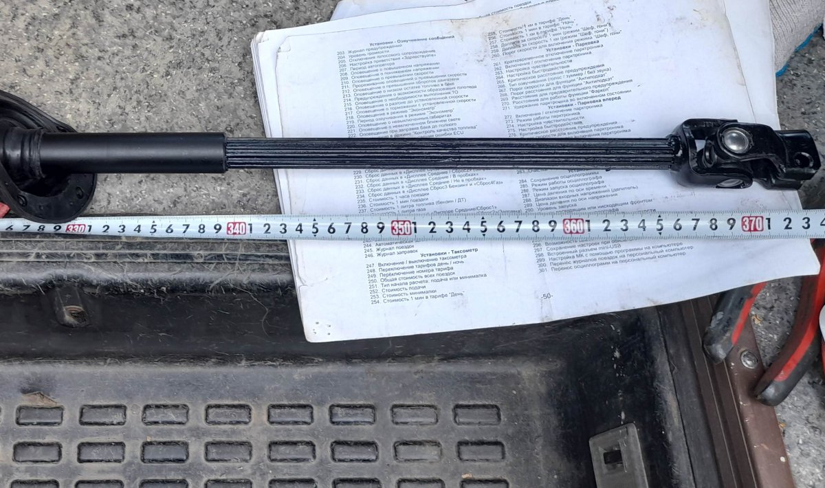

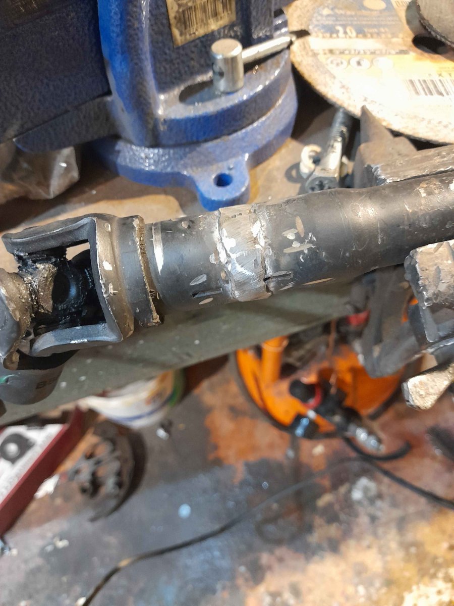

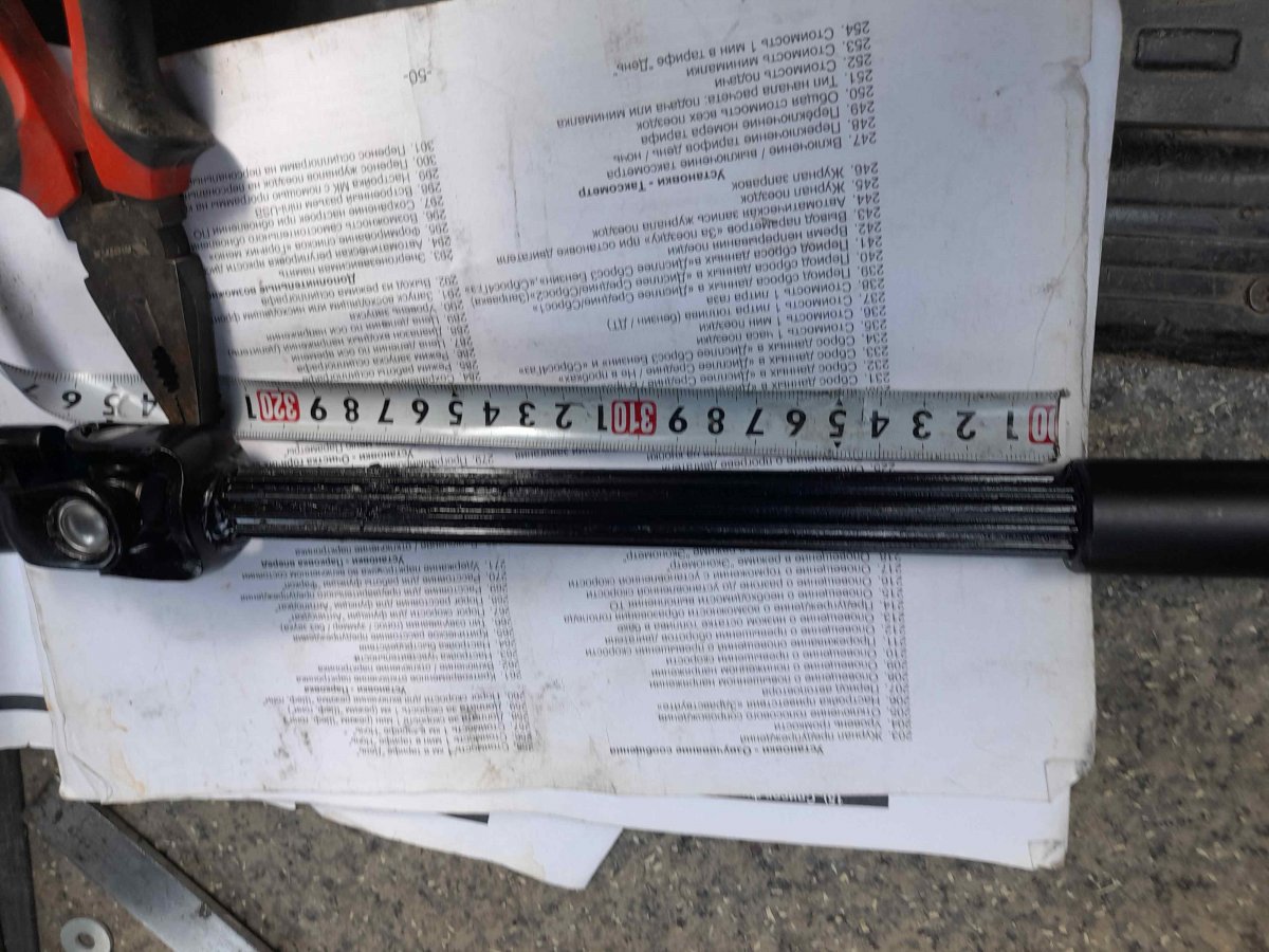

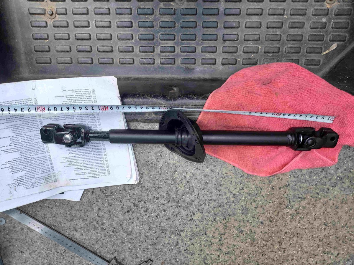

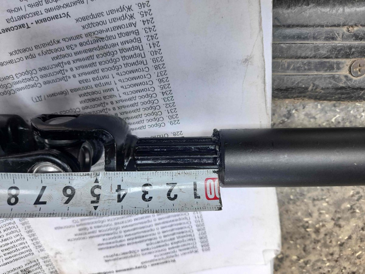

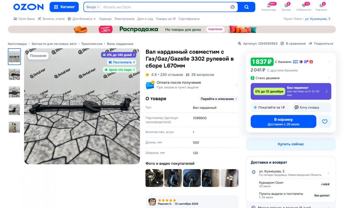

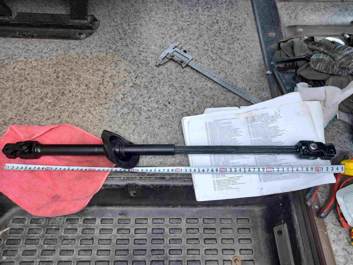

ZAN57 3 649 Опубликовано 23 июля (изменено) Опупея с РВ ZF продолжается. Когда пилил вал, то на всякий случай полистал озон, ВБ, яндекс маркет, тк понимал, что восстаеновленный вал не вечный, проработает не так долго как хочется (а перед этим заехал в автомагаз на АМЗ, там пояснили, что для ZF последний раз привозили 2 года назад, давно разобрали, стоил 3800р, снова заказывать не собирались...). Самые дешёвые как и ожидалось на озоне, в среднем 3500-8000р. По отзывам- более половины идут короче на 15-30мм (рабочую отзыванты называют кто 670, кто 685мм, видимо от положения кузова на раме зависит сильно, индивид особенностей крепления РК на раме...). И вдруг натолкнулся на предложение за 2039р... удивился, но по отзывам лучше других. Пусть балл средний 4,6, но недовольство в основном мелочью, типа крепление не на клин а под болт (а мне и нужно под болт), упаковка помята и т.д. А кто по делу пишет- нравится... Заказал. Сегодня поехал забирать, перед этим померял рабочую длину у меня конкретно на стоящей машине, напрямую обрезанной рулеткой, вдоль вала чз манжету, получилось ровно 670мм. На почте померял- размах от 500 до 740мм, без сильного вытягивания, ещё на 10мм вытягивается с небольшим усилием, при этом не изгибается в сочленении, т.е. нет радиального люфта в сочленении, там явно внутри ещё 70-80мм.. Потянет, выкупил... Удивила конструкция- явно умнее заводской. те-же шлицы, так же оплавлены пластиком (сосед говорит что капролан а может даже фторопласт Б). Но главное- шлицы идут на всю длину!!! Т.е на заводском длина шлицев примерно 95мм (только на конце внутренней трубы), здесь (на всю длину внутренней трубы) минимум 270мм!! При этом вычислил рабочую длину шлицев в нормальной длине 680мм, тупо вычитанием из длины шлицев снаружи внешнего вала 205мм при всей рабочей длине вала 680мм минус 35мм длины шлицев снаружи при минимальной общей длине. Получилось, что минимальная длина шлицев работает 205 - 35= 170мм. При этом на заводском валу примерно 40мм... Да, ход телескопа останется тот-же, 20-25мм, но помогать работать будут не 95-25мм, А 170-25мм. Существенная разница, значит продавливаться шлицы в рабочей зоне 25мм будут гораздо медленнее. И ещё важно- радиальный люфт, расшатывающий шлицы при неминуемых изгибах вала. В заводском, при рабочей длине, внутренний вал заходит во внешний всего на 70-75мм, а здесь примерно на 120-130мм, соответственно радиального люфта почти нет.. То-же послужит на долговечнось. А, да, если кого взволнует мой опус... Изменено 23 июля пользователем ZAN57 3 Поделиться сообщением Ссылка на сообщение Поделиться на другие сайты
Игорь85 813 Опубликовано 23 июля (изменено) В 23.07.2026 в 21:09, ZAN57 сказал: Опупея с РВ ZF продолжается. Когда пилил вал, то на всякий случай полистал озон, ВБ, яндекс маркет, тк понимал, что восстаеновленный вал не вечный, проработает не так долго как хочется (а перед этим заехал в автомагаз на АМЗ, там пояснили, что для ZF последний раз привозили 2 года назад, давно разобрали, стоил 3800р, снова заказывать не собирались...). Самые дешёвые как и ожидалось на озоне, в среднем 3500-8000р. По отзывам- более половины идут короче на 15-30мм (рабочую отзыванты называют кто 670, кто 685мм, видимо от положения кузова на раме зависит сильно, индивид особенностей крепления РК на раме...). И вдруг натолкнулся на предложение за 2039р... удивился, но по отзывам лучше других. Пусть балл средний 4,6, но недовольство в основном мелочью, типа крепление не на клин а под болт (а мне и нужно под болт), упаковка помята и т.д. А кто по делу пишет- нравится... Заказал. Сегодня поехал забирать, перед этим померял рабочую длину у меня конкретно на стоящей машине, напрямую обрезанной рулеткой, вдоль вала чз манжету, получилось ровно 670мм. На почте померял- размах от 500 до 740мм, без сильного вытягивания, ещё на 10мм вытягивается с небольшим усилием, при этом не изгибается в сочленении, т.е. нет радиального люфта в сочленении, там явно внутри ещё 70-80мм.. Потянет, выкупил... Удивила конструкция- явно умнее заводской. те-же шлицы, так же оплавлены пластиком (сосед говорит что капролан а может даже фторопласт Б). Но главное- шлицы идут на всю длину!!! Т.е на заводском длина шлицев примерно 95мм (только на конце внутренней трубы), здесь (на всю длину внутренней трубы) минимум 270мм!! При этом вычислил рабочую длину шлицев в нормальной длине 680мм, тупо вычитанием из длины шлицев снаружи внешнего вала 205мм при всей рабочей длине вала 680мм минус 35мм длины шлицев снаружи при минимальной общей длине. Получилось, что минимальная длина шлицев работает 205 - 35= 170мм. При этом на заводском валу примерно 40мм... Да, ход телескопа останется тот-же, 20-25мм, но помогать работать будут не 95-25мм, А 170-25мм. Существенная разница, значит продавливаться шлицы в рабочей зоне 25мм будут гораздо медленнее. И ещё важно- радиальный люфт, расшатывающий шлицы при неминуемых изгибах вала. В заводском, при рабочей длине, внутренний вал заходит во внешний всего на 70-75мм, а здесь примерно на 120-130мм, соответственно радиального люфта почти нет.. То-же послужит на долговечнось. А, да, если кого взволнует мой опус... В верх где шлицы, масленку поставь. Проработае намного дольше. Изменено 6 августа пользователем Алексей Ф. 1 Поделиться сообщением Ссылка на сообщение Поделиться на другие сайты
ZAN57 3 649 Опубликовано 24 июля 12 часов назад, Игорь85 сказал: В верх где шлицы, масленку поставь. Проработае намного дольше. Да, я думал об этом. В принципе промазано хорошо, на ощупь и цвет- литол, липнет к поверхности и сам в гелях. Адгезия на 4+, когезия на 5. Так то наверное можно при профилактике вытащить вал и внутрь набить чего помягче, тот же фиол, будет всегда опускаться сам вниз по шлцам. Маслёнку врезать проще, но не хочется стружку внутрь вгонять, и стенка по весу где- то 2мм, маловато для резьбы, хотя нагрузки на маслёнку нет (на заводском валу, когда резали на токарном, на удивление оказалось 4мм в дутой части, двойная труба в этом месте). Поделиться сообщением Ссылка на сообщение Поделиться на другие сайты
Игорь85 813 Опубликовано 24 июля 17 минут назад, ZAN57 сказал: Да, я думал об этом. В принципе промазано хорошо, на ощупь и цвет- литол, липнет к поверхности и сам в гелях. Адгезия на 4+, когезия на 5. Так то наверное можно при профилактике вытащить вал и внутрь набить чего помягче, тот же фиол, будет всегда опускаться сам вниз по шлцам. Маслёнку врезать проще, но не хочется стружку внутрь вгонять, и стенка по весу где- то 2мм, маловато для резьбы, хотя нагрузки на маслёнку нет (на заводском валу, когда резали на токарном, на удивление оказалось 4мм в дутой части, двойная труба в этом месте). Как говорят, если располовинить вал. Назад не соберешь. Я просто врезал масленку. Раз в полгода шприцую. Поделиться сообщением Ссылка на сообщение Поделиться на другие сайты
ZAN57 3 649 Опубликовано 25 июля В 24.07.2026 в 14:06, Игорь85 сказал: Как говорят, если располовинить вал. Назад не соберешь. Я просто врезал масленку. Раз в полгода шприцую. Ну я разобрал и собрал. Правда немного повредил шлицы, тк не сразу понял, что есть керн на самом конце внешней трубы, царапающий пластик шлицев при вытаскивании... Когда вытащил (с трудом), заметил, отогнул. Но шлицы таки повредил, чёрт... Не страшно, не более 5% Поделиться сообщением Ссылка на сообщение Поделиться на другие сайты
