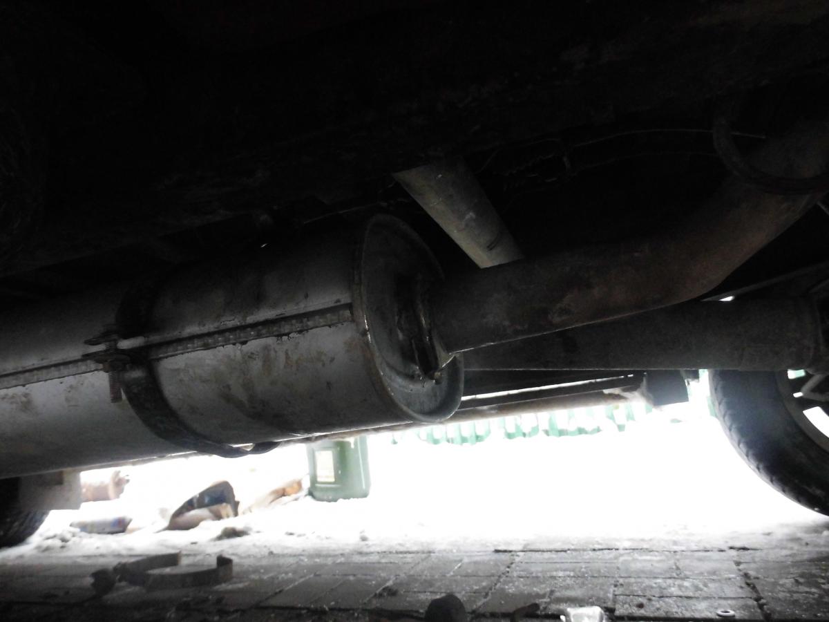

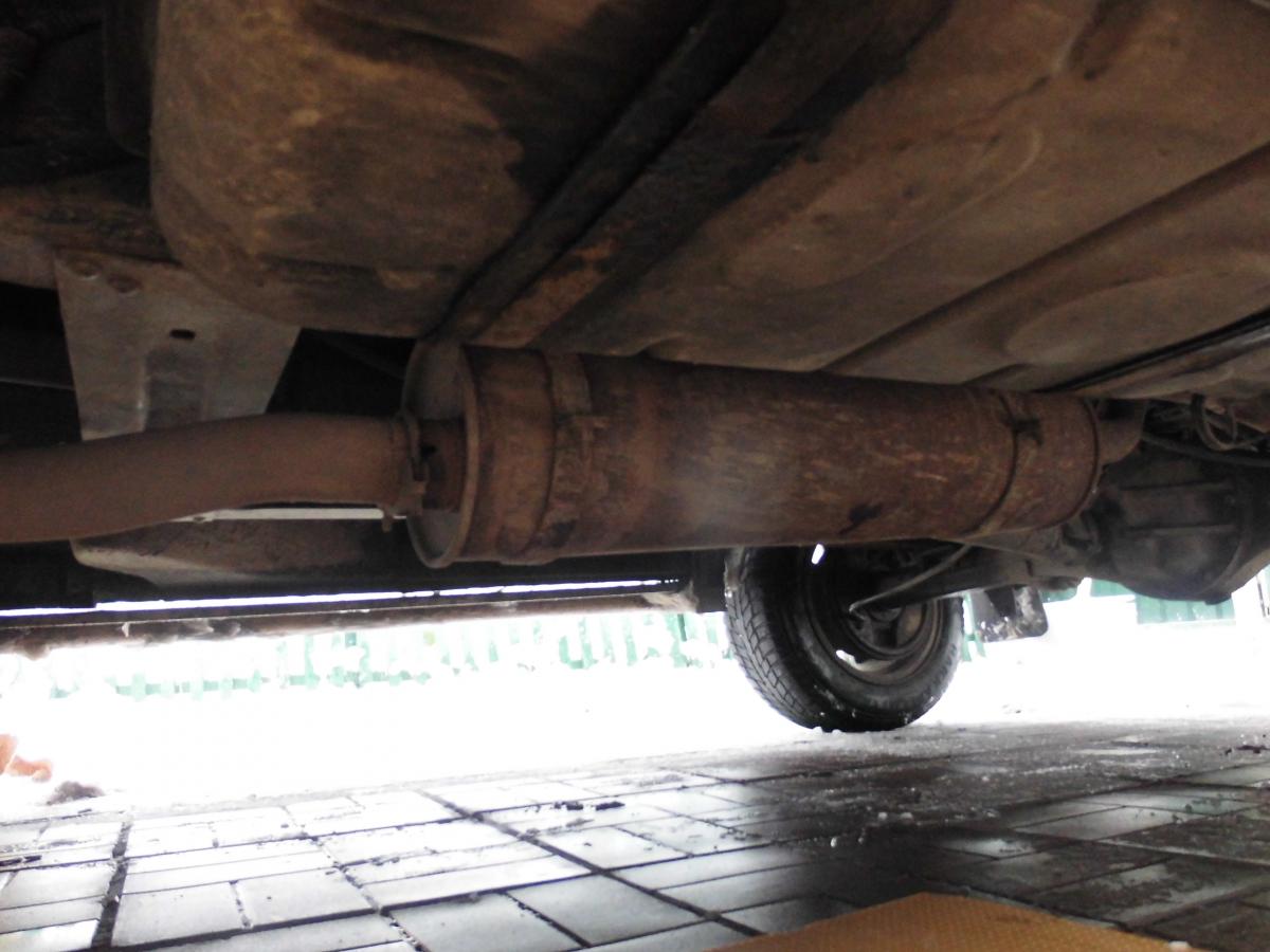

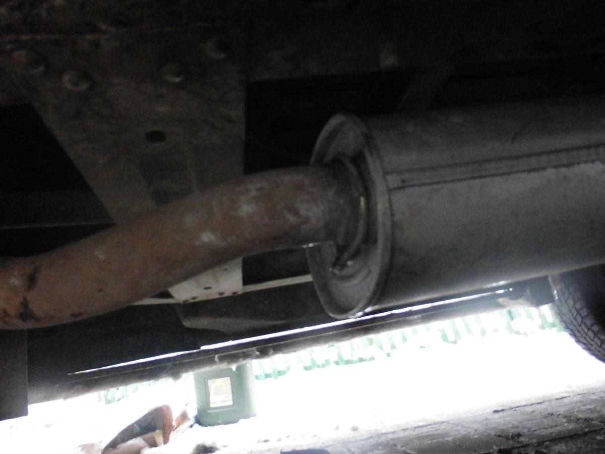

Кирилл 861 Опубликовано 30 октября, 2013 Предлагаю вашему вниманию фотоотчет моего колхозаТак ты глушак задом наперёд поставил?! Я вот подумал мож всю дудку от е3 поставить, тока дороговато выходит. Наверно просто как у топикстартера врежу. Поделиться сообщением Ссылка на сообщение Поделиться на другие сайты
KOTOKUPOL 376 Опубликовано 31 октября, 2013 Так ты глушак задом наперёд поставил?! Я вот подумал мож всю дудку от е3 поставить, тока дороговато выходит. Наверно просто как у топикстартера врежу.Да, задом наперед, забыл отписаться. Так он проще вкорячивался, и по звуку нет разницы, т.к. евро-3 глушак собран в одном корпусе с резонатором, а резонатор от евро-2 я оставил. Кстати труба чуток о мост била, но я ее газовой сваркой нагрел и с приятелем двумя ломами подогнули как надо, теперь красота и тишина. Как у топик стартера проще, но я делал чтобы проще разбиралось без зубила и молотка. Поделиться сообщением Ссылка на сообщение Поделиться на другие сайты

Кирилл 861 Опубликовано 3 ноября, 2013 Покрайней мере не бубнит уже :), но вот от выпускного коллектора до глушака очень длинная труба получилась, кажется лишний звук от этого имеется. Схема такая: Коллектор - приёмная труба е0 - глушитель е3 как есть - труба до хвоста е3. Ещё не ездил, тормоза переделываю на Пизнес. Поделиться сообщением Ссылка на сообщение Поделиться на другие сайты
KOTOKUPOL 376 Опубликовано 3 ноября, 2013 Покрайней мере не бубнит уже :), но вот от выпускного коллектора до глушака очень длинная труба получилась, кажется лишний звук от этого имеется. Схема такая: Коллектор - приёмная труба е0 - глушитель е3 как есть - труба до хвоста е3. Ещё не ездил, тормоза переделываю на Пизнес.Ну не зря же резонатор почти на всех машинах как можно ближе к выпуску. А тормоза огонь будут! Поаккуратнее, мышечная память по первой машину в юз срывает (неделю привыкал). Поделиться сообщением Ссылка на сообщение Поделиться на другие сайты

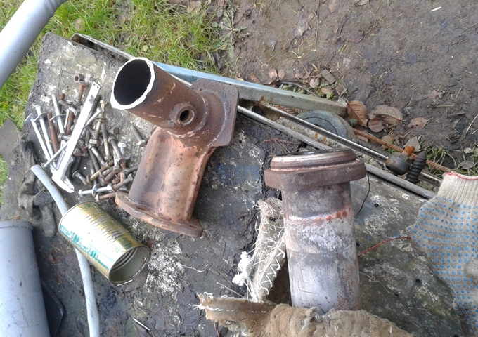

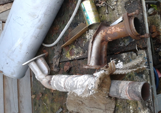

Alex 616 295 Опубликовано 5 ноября, 2013 Всем,кому интересен вопрос про пламягаситель и у кого стоит труба Е-0 до резонатора-покупал в Ю.П. за 1000р (d=61,длина=30см пр-во A.V.C),снял трубу(Е-0),в разрез поставил пламягаситель(залезает с натягом),если нет сварки можно поставить на хомуты от глушителя d=64.Разницы в звуке не заметил. 1 Поделиться сообщением Ссылка на сообщение Поделиться на другие сайты
KOTOKUPOL 376 Опубликовано 5 ноября, 2013 Всем,кому интересен вопрос про пламягаситель и у кого стоит труба Е-0 до резонатора-покупал в Ю.П. за 1000р (d=61,длина=30см пр-во A.V.C),снял трубу(Е-0),в разрез поставил пламягаситель(залезает с натягом),если нет сварки можно поставить на хомуты от глушителя d=64.Разницы в звуке не заметил.Аффтар фотки давай! Поделиться сообщением Ссылка на сообщение Поделиться на другие сайты
Alex 616 295 Опубликовано 5 ноября, 2013 Аффтар фотки давай!Фотка пламягасителя Поделиться сообщением Ссылка на сообщение Поделиться на другие сайты

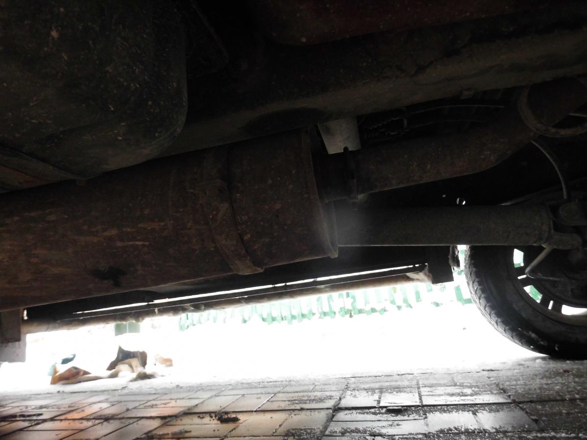

Кирилл 861 Опубликовано 5 ноября, 2013 Вот фотки, самое главное что вспомнил об этой загогулине приёмной, всё остальное встало на свои места, немного пришлось покрутить заднюю трубу чтоб встала. Фото не сделал подвеса у бампера, но там от е2 переставил, а крюк с трубы отрезал. По ощущениям вроде есть резонанс на каких то оборотах, а может это другие шумы полезли... Поделиться сообщением Ссылка на сообщение Поделиться на другие сайты

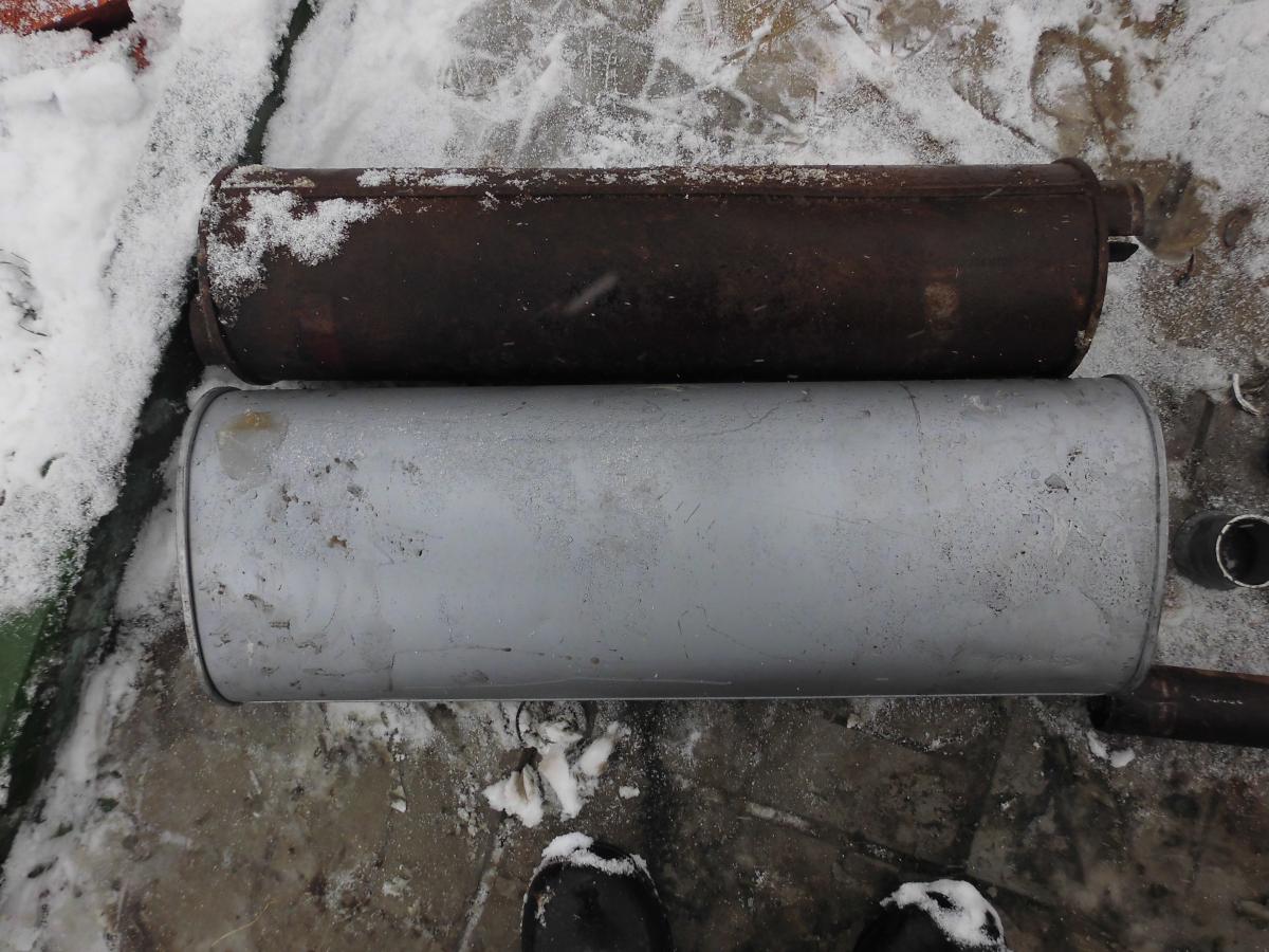

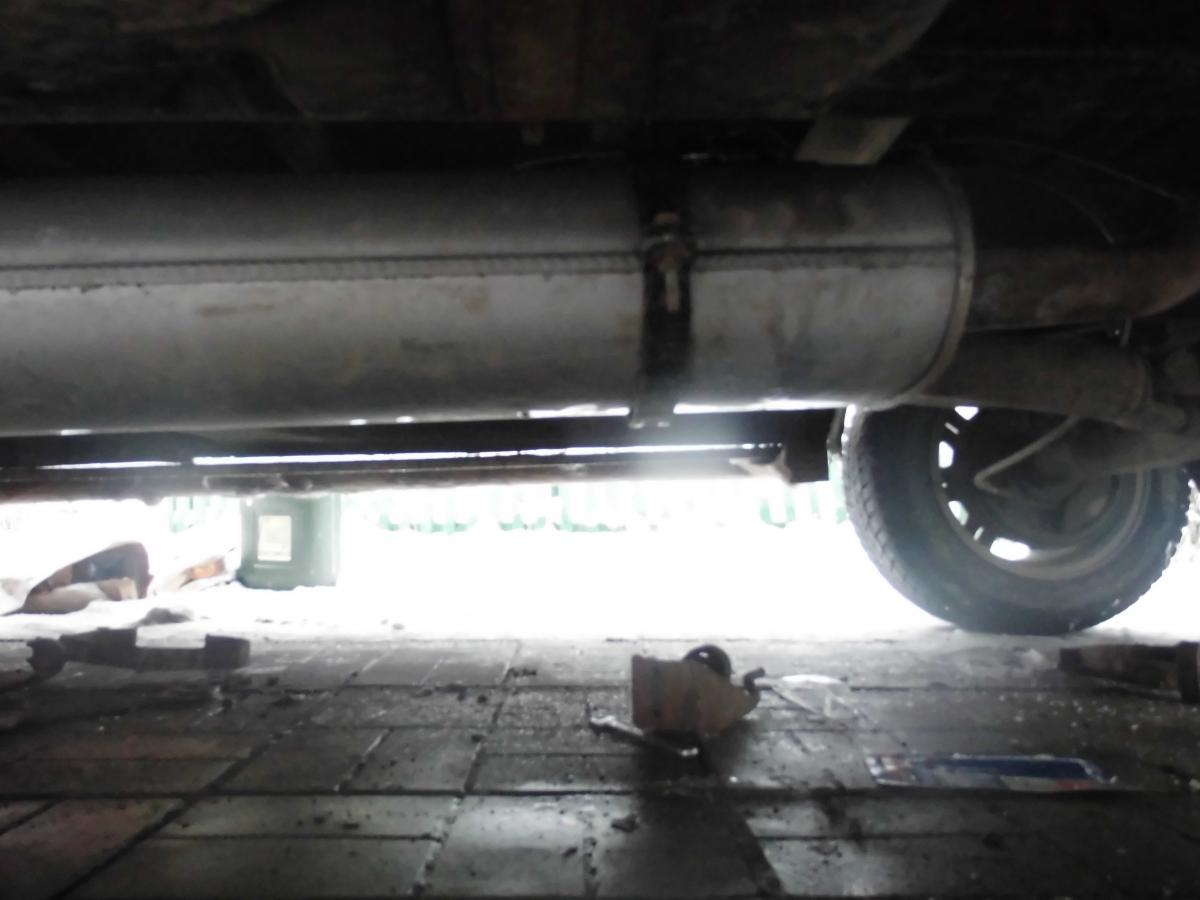

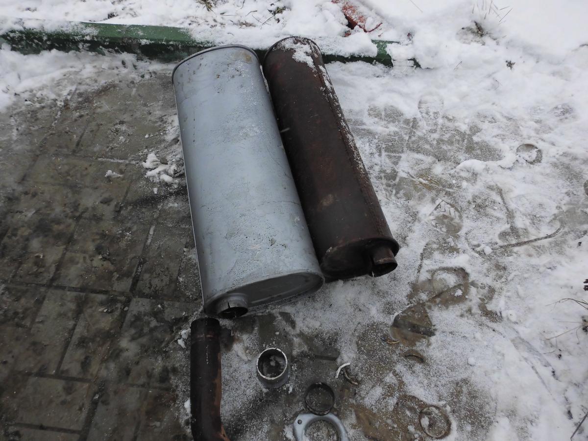

cse9000 136 Опубликовано 17 марта, 2014 Хоть и сегодня погода не была на моей стороне,тем не менее я тоже победил рёв глушителя.Итак:был куплен глушитель от евро3 в детали машин ГАЗ по 2200рупь и один хомут бочонка-200рупь,герметик высокотемпературный"permatex"-200рупь.,хомуты на трубы(спереди и сзади глушака) Диаметр 66.5-60рупь. за пару.,диск отрезной на болгарку-20рупь.,понеслась :angry: :если нет эстакады,то тяжко на земле проводить данную процедуру,но можно,подняв левый борт авто на домкрате демонтировал старый глушитель с задней частью(трубу с "гусём").На новом глушителе отрезал трубы(фланцы) чётко по сварочному шву.Сделав распил "крестом" вытащил остатки которые остаются внутри глушителя и сравниваем со старым.Снял с рамы кронштейн(задний,ближе к заднему мосту) который через резинки держал старый глушитель(два болта на 12 насквозь через раму,кстати бак мешает чуть-чуть),можно снять и первый,если скучно конечно,но я не стал(лень) тока резинки убрал.Прикрепил новый кронштейн на это же место,отверствия единтичны,Ну и финиш,зачистил болгаркой все стыки от ржавчины и нагара,обезжирил,намазал герметиком и устанавливаю новый бочонок.Засовываем трубы и трубу резанатора,затягиваю хомуты и вуаля!!!В процентном соотношений,на 50% стало тише.Есть минусы:начинаешь замечать,теперь,новые посторонние шумы.Воет кпп 5ступень :wacko: . 1 Поделиться сообщением Ссылка на сообщение Поделиться на другие сайты
ринальдо 0 Опубликовано 17 марта, 2014 Хоть и сегодня погода не была на моей стороне,тем не менее я тоже победил рёв глушителя.Итак:был куплен глушитель от евро3 в детали машин ГАЗ по 2200рупь и один хомут бочонка-200рупь,герметик высокотемпературный"permatex"-200рупь.,хомуты на трубы(спереди и сзади глушака) Диаметр 66.5-60рупь. за пару.,диск отрезной на болгарку-20рупь.,понеслась :angry: :если нет эстакады,то тяжко на земле проводить данную процедуру,но можно,подняв левый борт авто на домкрате демонтировал старый глушитель с задней частью(трубу с "гусём").На новом глушителе отрезал трубы(фланцы) чётко по сварочному шву.Сделав распил "крестом" вытащил остатки которые остаются внутри глушителя и сравниваем со старым.Снял с рамы кронштейн(задний,ближе к заднему мосту) который через резинки держал старый глушитель(два болта на 12 насквозь через раму,кстати бак мешает чуть-чуть),можно снять и первый,если скучно конечно,но я не стал(лень) тока резинки убрал.Прикрепил новый кронштейн на это же место,отверствия единтичны,Ну и финиш,зачистил болгаркой все стыки от ржавчины и нагара,обезжирил,намазал герметиком и устанавливаю новый бочонок.Засовываем трубы и трубу резанатора,затягиваю хомуты и вуаля!!!В процентном соотношений,на 50% стало тише.Есть минусы:начинаешь замечать,теперь,новые посторонние шумы.Воет кпп 5ступень :wacko: .ай молодца! Поделиться сообщением Ссылка на сообщение Поделиться на другие сайты
KOTOKUPOL 376 Опубликовано 17 марта, 2014 Есть минусы:начинаешь замечать,теперь,новые посторонние шумы.Воет кпп 5ступень :wacko: .Во-во. Шумоизоляцию и переделку глушака сделал за неделю, а от сверчков и скрипов почти месяц потом ибавлялся. Знаем, знаем, кайфуй!!! Шумку сделай вообще закайфуешь. Поделиться сообщением Ссылка на сообщение Поделиться на другие сайты
