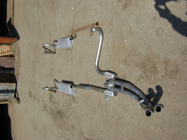

strattec 258 Опубликовано 29 июля, 2015 Отпишусь по переделке в евро 3, настала просто тишина, на холостых глушака вообще не слышно, фланцевые соединение труб просто чудо тишина, по сравнению труба в трубе... глушак брал (НТЦ МСП) качество загибов и геометрия просто отличная. p.s. один минус, подвесные крепление газовские оригинальные глушака, очень дорогие, а так одни +++ от переделки. Поделиться сообщением Ссылка на сообщение Поделиться на другие сайты

strattec 258 Опубликовано 30 июля, 2015 Приемную трубу видел сам на Вагоноремонтной, да и проставки есть.Не знаю там не смотрел, да и смысла нет, все равно будет дороже чем в нижнем... приемные трубы такие есть и евро 2на 2 фото, труба переделана в евро 3 Поделиться сообщением Ссылка на сообщение Поделиться на другие сайты

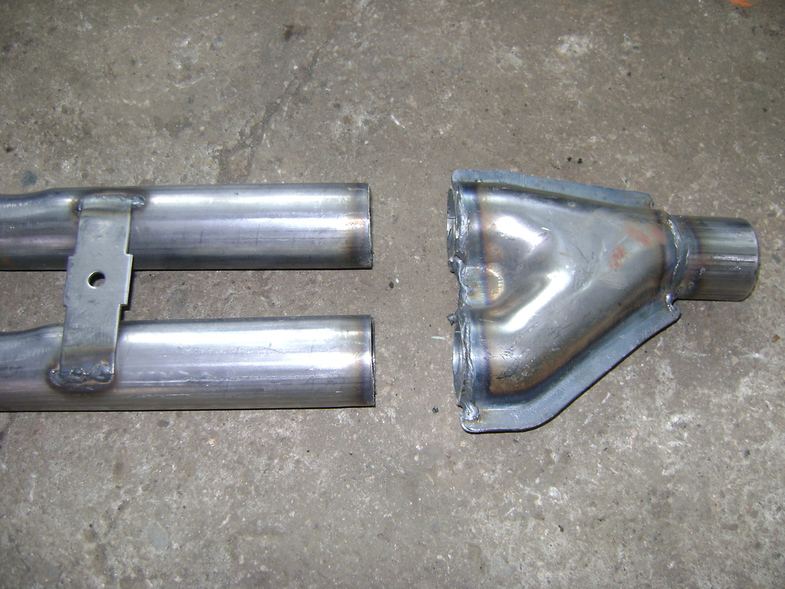

Splav61 35 Опубликовано 30 ноября, 2015 Мужики А не кто не думал со штанами штами 406ми сделать два глушителя.И дышать лучьше мотор будет. Поделиться сообщением Ссылка на сообщение Поделиться на другие сайты
Татарин 7 741 Опубликовано 30 ноября, 2015 Мужики А не кто не думал со штанами штами 406ми сделать два глушителя.И дышать лучьше мотор будет.Штаны как-раз и делаются для лучшей продувки цилиндров.Только они должны быть грамотно сработаны.необходимость вернуть к выпускному клапану ударную волну. Причем в многоцилиндровых двигателях вовсе необязательно возвращать ее в тот цилиндр, который ее сгенерировал. Более того, выгодно возвращать ее, а точнее, использовать в следующем по порядку работы цилиндре.http://chiptuner.ru/content/output/ Поделиться сообщением Ссылка на сообщение Поделиться на другие сайты
Splav61 35 Опубликовано 30 ноября, 2015 (изменено) типа токого 4-2-2 Изменено 30 ноября, 2015 пользователем Splav61 Поделиться сообщением Ссылка на сообщение Поделиться на другие сайты
