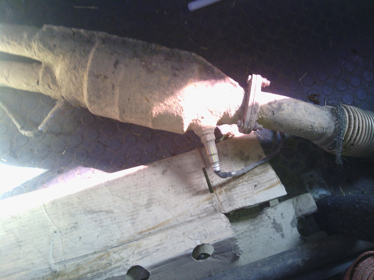

GAZ-2752 1 055 Опубликовано 6 мая, 2017 всем привет, оживим тему, кто-нибудь пробовал то что на фото, от УАЗа с 409-м мотором приладить на ГАЗ с 405-м ??? стоит ли заморачиваться, уйдет гул? Сейчас просто езжу без задней части выхлопа, после глушака ничего нет, сгнило и отвалилось, гул стоит отменный, аж в башке гудит, машину завел, вся деревня знает, что я куда то поехал... Поделиться сообщением Ссылка на сообщение Поделиться на другие сайты
sa-ne-ch-ek 2 Опубликовано 9 июня, 2017 GAZ-2752,это называется каталический нейтрализатор,в народе катализатор,вырезать и менять на вставку не рекомендую,так как рычать будет мама не горюй.Если не хочешь ставить родной,подбери что нибудь б/у подходящее по объёму двигателя от иномарки и ввари. Поделиться сообщением Ссылка на сообщение Поделиться на другие сайты
sa-ne-ch-ek 2 Опубликовано 9 июня, 2017 а чтобы убрать гул,оставь всё родное,а на конце глушак от иномарки объёмом более 3-х литров(у меня от lend rover defender-2,на холостых и в движении до 110км звука выхлопа вообще не слышно)короче в нашем выхлопе не хватает резонатора на выходе!!! Поделиться сообщением Ссылка на сообщение Поделиться на другие сайты
