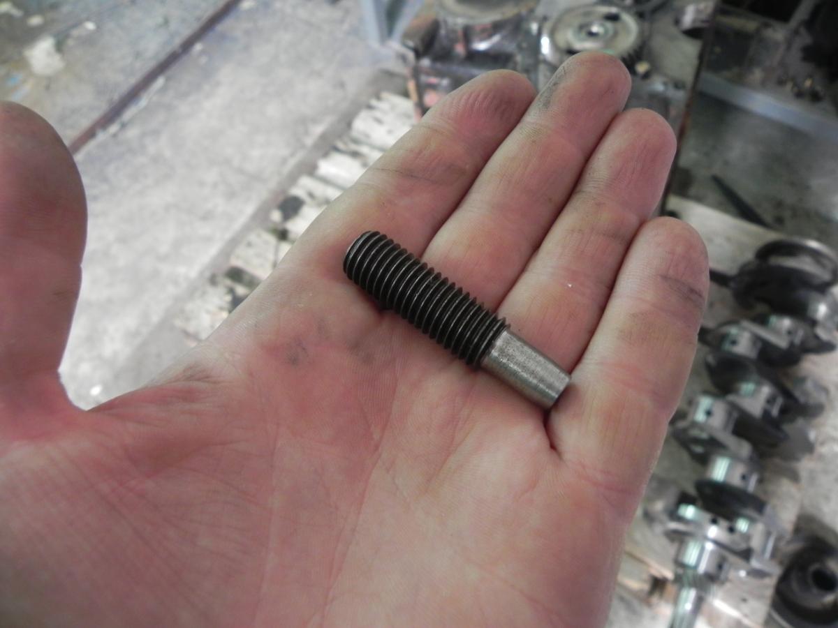

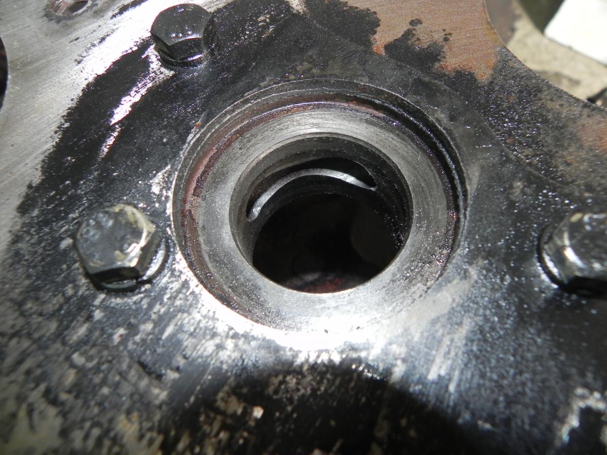

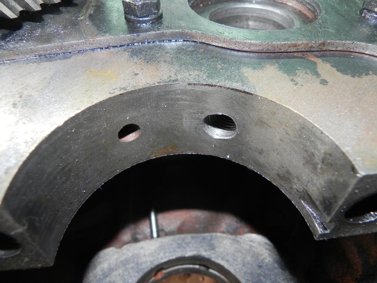

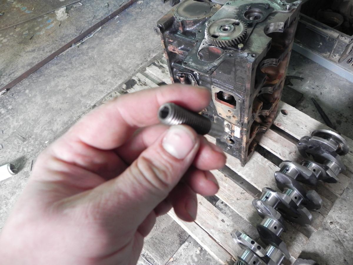

На Д-245 часто при капиталке обнаруживается,что ось промежуточной шестерни выпрессована из блока.Основной причиной этому лично я вижу компрессор с увеличенной поршневой.Шестерня к тому же косозубая,и при выходе ее вперед уходит угол опережения впрыска.
Ось шестерни просто запрессована в блок.При капремонте я ее всегда стопорю.Нарезаю в масляном канале резьбу М12,затем на токарном станке перетачиваю шпильку DIN916 длиной 50мм с гнездом под шестигранник.Прохожу насквозь сверлом 5мм, и обтачиваю как на фото.Длина обточенной части 12мм,диаметр 9мм с плавным конусом.Длина резьбовой части 35мм.
Ну и потом сборка узла.
