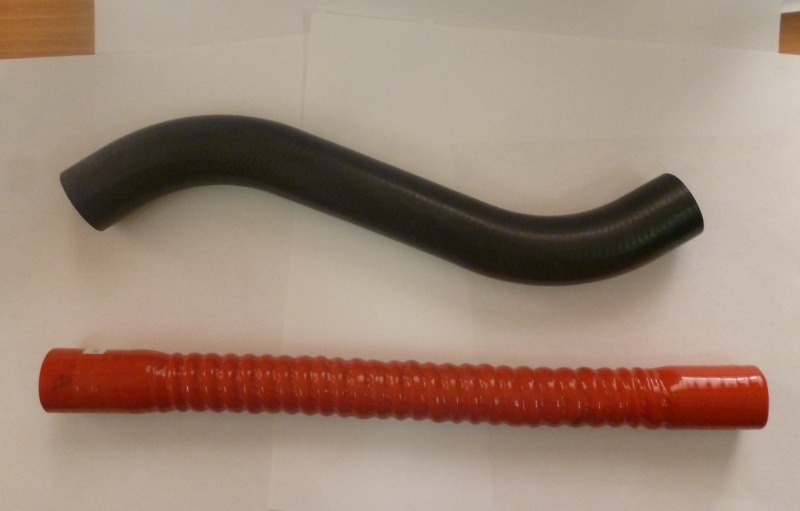

kulikov203 0 Опубликовано 30 ноября, 2016 (изменено) Может патрубки дубовые с завода ставят и через них передаётся вся вибрация от мотора? Когда же у моих клиентов потекут радиаторы на Газонах ? )) Уже по 15 тыс км намотали и ничего!!давно пора понять что микро трещины на банках радиатора появляются от дубовых патрубков вот решение Изменено 30 ноября, 2016 пользователем kulikov203 Поделиться сообщением Ссылка на сообщение Поделиться на другие сайты
