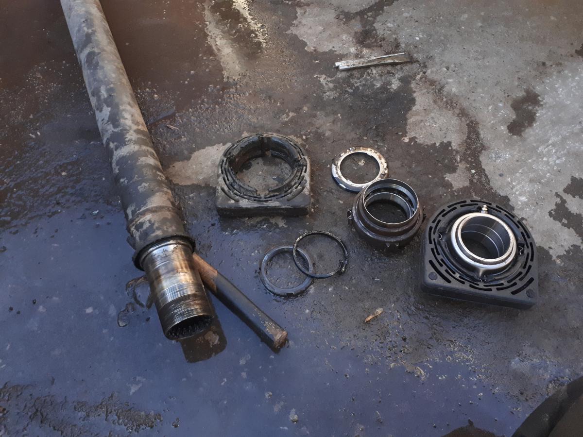

159Денчик 67 Опубликовано 23 марта, 2017 (изменено) На тему подвесного подшипника. Не знаю у кого как, но у меня ребят подвесной оказалось обычный Газ-53, стоимость 450 рублей. Поменял в связи тем что пружина сальника порвалась и ошметками видно разорвало сам сальник, при шприцевании обнаружил утечку. Естественно подшипник съело. P.S. поставил подшипник старого типа где вместо сальников ещё войлок Изменено 23 марта, 2017 пользователем 159Денчик Поделиться сообщением Ссылка на сообщение Поделиться на другие сайты
Dima-420 237 Опубликовано 24 марта, 2017 На тему подвесного подшипника. Не знаю у кого как, но у меня ребят подвесной оказалось обычный Газ-53, стоимость 450 рублей. Поменял в связи тем что пружина сальника порвалась и ошметками видно разорвало сам сальник, при шприцевании обнаружил утечку. Естественно подшипник съело. P.S. поставил подшипник старого типа где вместо сальников ещё войлокКардан целиком снимал или часть только? Поделиться сообщением Ссылка на сообщение Поделиться на другие сайты
B.V.A 4 831 Опубликовано 24 марта, 2017 Уф) секас, знакомая тема) Лучше снимать целиком!), а можно отдельно сначала с кпп, далее канистру под подвесное и откручиваешь, штоб шлицы лучше легче вышли и зашли обратно) я откручиваю масленку в шлицевой, в целом все это дело с заменой как повезёт)) в плане сколь будет ходить) зависит от качества подвесного, желательно брать без люфта!) так же можно тупо разобрать пыльник и поменять подшипник так делают те у кого это было в практике или в магазинах продаётся только одно гэ(, далее от качества сборки) если распорные втулки с подшипником заходят легко, то их провернет!(( или вместе или по отдельности(, лучше сразу ставить на полимер, некоторые садят на сварку)), в целом все зависит от рук, желания) и наличия правильного инструмента) Поделиться сообщением Ссылка на сообщение Поделиться на другие сайты
159Денчик 67 Опубликовано 24 марта, 2017 (изменено) Кардан целиком снимал или часть только?целиком. разбил на три части и был удивлен, заводской подвесной целый \ за 200т км всё как новое, слегка с ржёй и всё. Обратно как пирамида ХеооПс, кто собирал поймёт ;) Изменено 24 марта, 2017 пользователем 159Денчик Поделиться сообщением Ссылка на сообщение Поделиться на другие сайты
159Денчик 67 Опубликовано 24 марта, 2017 Уф) секас, знакомая тема) Лучше снимать целиком!), а можно отдельно сначала с кпп, далее канистру под подвесное и откручиваешь, штоб шлицы лучше легче вышли и зашли обратно) я откручиваю масленку в шлицевой, в целом все это дело с заменой как повезёт)) в плане сколь будет ходить) зависит от качества подвесного, желательно брать без люфта!) так же можно тупо разобрать пыльник и поменять подшипник так делают те у кого это было в практике или в магазинах продаётся только одно гэ(, далее от качества сборки) если распорные втулки с подшипником заходят легко, то их провернет!(( или вместе или по отдельности(, лучше сразу ставить на полимер, некоторые садят на сварку)), в целом все зависит от рук, желания) и наличия правильного инструмента)так и сделал, прежде чем собрать подготовился - сварка, смазка, притирка и сборка :) Поделиться сообщением Ссылка на сообщение Поделиться на другие сайты
