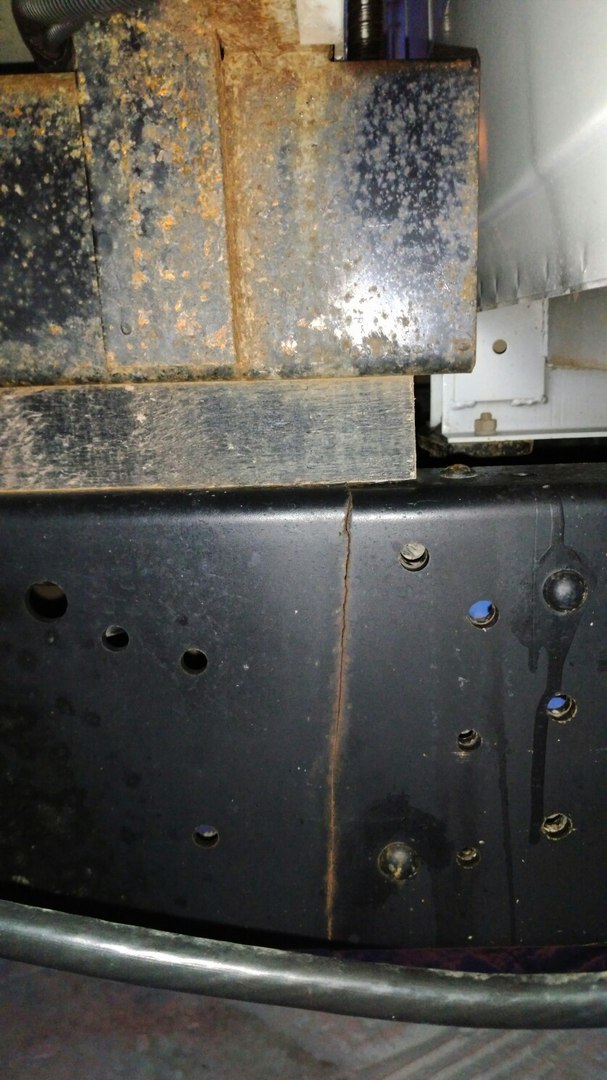

L2140 1 801 Опубликовано 2 апреля, 2017 Усиление задней части рамыпохоже на удлинение задней части рамы Поделиться сообщением Ссылка на сообщение Поделиться на другие сайты
alex134 1 962 Опубликовано 2 апреля, 2017 (изменено) Усиление задней части рамыа что, "хвосты" тоже отваливаются ? я видел только за кабиной складываются. Изменено 2 апреля, 2017 пользователем alex134 Поделиться сообщением Ссылка на сообщение Поделиться на другие сайты
159Денчик 67 Опубликовано 3 апреля, 2017 а что, "хвосты" тоже отваливаются ? я видел только за кабиной складываются. Как раз эта часть наиболее слабая. При усилении передней части рамы своей машины, при снятии платформы задний свечи провис (если приглидется, то это видно на фото). При установке обратно этот хвост протянут стремянками к платформе, я сделал вывод что он у меня несет функцию утяжеления машины и для крепления запаски Поделиться сообщением Ссылка на сообщение Поделиться на другие сайты
B.V.A 4 666 Опубликовано 3 апреля, 2017 Вся суть проблемы с рамой проста)К примеру за кабиной трещит из за неправильной загрузки авто, а точнее неравномерного распределения груза, хвост так же), НО в основном хвост ломают! (гнут), на практике это выглядит элементарно, погрузчик ставит полет к примеру в 1.5 тонны или в две), далее достаточно нечаянно нажать вилами на кузов, и пдц он наДсажен(, и так далее похожие ситуации(Вывод)) проблема в первую очередь в хозяевах, далее если машина не подготовлена (усиление рамы, швеллер и т.д.), то это у вас обычный пластелиновый кубатурник (производства педали газ) и если грузоподъемность не умножать на два!, и груз равномерно по кузову) то в поле норм! Ездить будет)Для газона и российского перевозчика надо раму нормальную к примеру с чирибана мазая)) или даже можно с иссузу 75-ой, вся в решето) в дырку и по, сразу видно металл норм.а что, "хвосты" тоже отваливаются ? я видел только за кабиной складываются.Как думаешь) почему на газоне рвет раму за кабиной, а на Валдае нет?) Поделиться сообщением Ссылка на сообщение Поделиться на другие сайты
alex134 1 962 Опубликовано 3 апреля, 2017 (изменено) Как думаешь) почему на газоне рвет раму за кабиной, а на Валдае нет?)Видел и на Валдае рваные рамы. Причём, именно за кабиной. погрузчик ставит полет к примеру в 1.5 тонны или в две), далее достаточно нечаянно нажать вилами на кузовкак может погрузчик НАЖАТЬ вилами на кузов ? :huh: Изменено 3 апреля, 2017 пользователем alex134 Поделиться сообщением Ссылка на сообщение Поделиться на другие сайты
Алексей Ф. 10 006 Опубликовано 3 апреля, 2017 alex134, офигеть! Чего это она там так лопнула ?? Есть такие водители погрузчиков , которым хочется по кумполу настучать..(( Легко рычаги путают - поставят тонну на край кузова и ещё вилами вниз давят(( Один чудик поставил мне КПП от К-700 на край кузова, а потом минут пять ездил за длинными насадками на вилы )) Поэтому я за боковую погрузку или верхнюю.. Поделиться сообщением Ссылка на сообщение Поделиться на другие сайты
Илюх 139 Опубликовано 3 апреля, 2017 как может погрузчик НАЖАТЬ вилами на кузов ?ну не нажать, а положить на пол еще и вес каретки с вилами - максимум, что может. для газели этот вес еще ощутим, но для газона, думаю, что не почувствует эти 100-200 кг (в зависимости от того, какой погрузчик). 1 Поделиться сообщением Ссылка на сообщение Поделиться на другие сайты
B.V.A 4 666 Опубликовано 3 апреля, 2017 Видел и на Валдае рваные рамы. Причём, именно за кабиной. как может погрузчик НАЖАТЬ вилами на кузов ? :huh:Другого нечего и не ожидал услышать) это диагноз))Ты наверно специально болгаркой пилил((, на форуме и на дорогах с пятого года не одного не видел)) даже в ПЭКе есть укатанные Володи, как над ими только не изгаляются(, а им по, пока( Интересно в деловых линиях, водители газона будут ездить на межгород в компании диагноста и слесаря или в гордом одиночестве)), кто то наверно откат получил) бабла заработал. Поделиться сообщением Ссылка на сообщение Поделиться на другие сайты
alex134 1 962 Опубликовано 3 апреля, 2017 alex134, офигеть! Чего это она там так лопнула ? у этой машины 2 причины - крайне неровные дороги (сельская местность) + увеличенный задний свес )удлиннили будку на короткой базе). Есть такие водители погрузчиков , которым хочется по кумполу настучать..(( Легко рычаги путают - поставят тонну на край кузова и ещё вилами вниз давят сколько весят вилы ? 150кг? если газели длинной это и страшно, то ГАЗону точно пОфик. Интересно в деловых линиях, водители газона будут ездить на межгород в компании диагноста и слесаря или в гордом одиночестве)), кто то наверно откат получил) бабла заработал.иногда кажется, что сам с собой разговариваешь :lol: 1 Поделиться сообщением Ссылка на сообщение Поделиться на другие сайты
B.V.A 4 666 Опубликовано 3 апреля, 2017 как может погрузчик НАЖАТЬ вилами на кузов ? :huh:НО в основном хвост ломают! (гнут), на практике это выглядит элементарно, погрузчик ставит полет к примеру в 1.5 тонны или в две), далее достаточно нечаянно нажать вилами на кузов, и пдц он наДсажен(, и так далее похожие ситуации(Читай лучше и не перевирай(как ты привык))иногда кажется, что сам с собой разговариваешьНе не спорю с тобой)) так ка таким как ты всегда что-то кажется и видится(, клиника( Поделиться сообщением Ссылка на сообщение Поделиться на другие сайты
B.V.A 4 666 Опубликовано 3 апреля, 2017 сколько весят вилы ? 150кг?Причём тут вес вил)) у погрузчика Гидравлика)) просто в практике у тебя небыло не когда, водитель неопытный или.. погрузчика при опускания полёта нажимает вилами на кузов, что машина проседает(( чё не понятно)), ну или ты троль((У меня к примеру в уткой заводи лет девять назад погрузчик с полётом заехал в кузов груженого валдая, перепутал с фурой((, но там все было сделано по уму (швеллер), и обошлось без последствий. 1 Поделиться сообщением Ссылка на сообщение Поделиться на другие сайты
Илюх 139 Опубликовано 3 апреля, 2017 у погрузчика Гидравлика))правильно. только эта гидравлика на подъем работает, а при опускании каретки масло стравливается и происходит опускание под собственным весом и весом груза (если имеется). По-крайней мере, так в тех погрузчиках, которые я видел. может есть такие чудесные, у которых ускоренный спуск, с усилием, чтоб не просто поставил паллет, а прям припечатал к земле :)p.s. B.V.A и alex134хорош промеж собой лаяться! 2 Поделиться сообщением Ссылка на сообщение Поделиться на другие сайты

Илюх 139 Опубликовано 3 апреля, 2017 рамка на которой вилы крепятся за счёт чего угол меняет)ах, этой гидравликой придавливает?! ну это криворукий водила погрузчика! просто не попадались такие, которые после постановки груза дают "от себя" вместо того, чтоб просто отъехать. тут уж не в кабине надо сидеть, а смотреть за ПРР. защитник ё моё,совсем уж со своими терками! хорош делить на "своих" и "те, кто против меня". мне пох на ваши трения. я лишь не понял про "прижать вилами", высказал свое мнение и через 10 постов всё выяснилось. Поделиться сообщением Ссылка на сообщение Поделиться на другие сайты
Dimasik80 108 Опубликовано 3 апреля, 2017 (изменено) B.V.A,Погрузчик вилами ну ни как нажать не может) Гидравлика работает только вверх,вниз они опускаются под своим весом, стравливая масло через золотник. Илюх уже написал, не заметил. Изменено 3 апреля, 2017 пользователем Dimasik80 Поделиться сообщением Ссылка на сообщение Поделиться на другие сайты
alex134 1 962 Опубликовано 3 апреля, 2017 (изменено) ах, этой гидравликой придавливает?!даже если погрузчик отдаст стрелу от себя, рамка с вилами просто поднимется и всё. более 200кг никакие вилы нагрузку не создадут. просто спорить с этим клоуном не хочется, всё бесполезно. ну или ты троль((тролль это тот, кто охотится за твоими постами. посмотри, кто из нас тролль ? Изменено 3 апреля, 2017 пользователем alex134 Поделиться сообщением Ссылка на сообщение Поделиться на другие сайты
