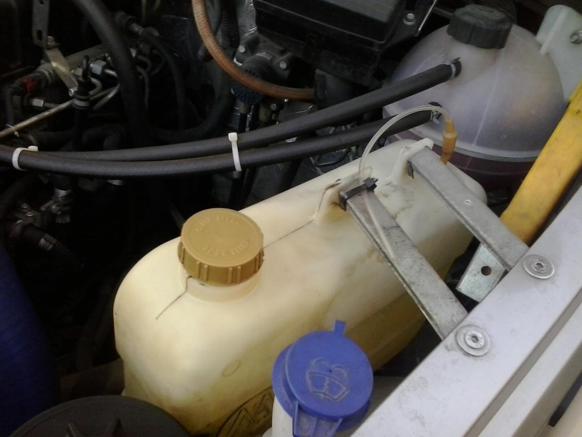

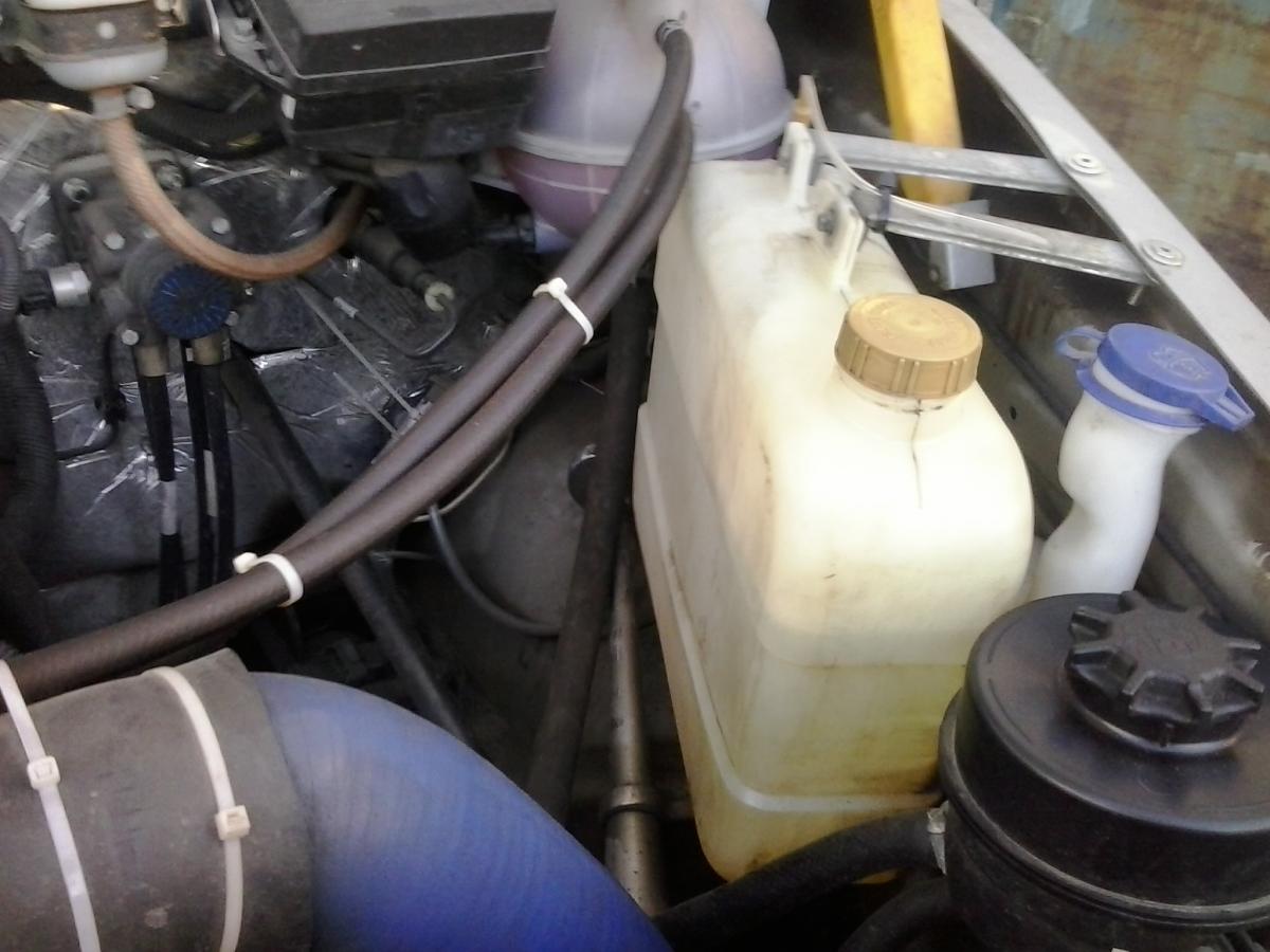

А 152 20 Опубликовано 14 мая, 2017 Облицовку радиатора закрыл по бокам композитом изнутри, движок даже в ливень не пачкает .Бачок фена прикрепил в моторном отсеке ,всегда чистый и тёплый от двс чистота залог здоровья. Фен стоит эндошпихер , перенёс с предыдущего авто атомке уже 5.5 лет чудо техника неразу не делал, стоит самодельный фильтр от мед капельницы. Меняю 3 раза за сезон ,в зависимости от засорёности.И главное солярку для фена мешаю с авиационным керосином, 50 на 50 по совету продавца . А ему сказали немцы , когда взяли на анализ нашу солярку и сказали вас спасёт только керосин . Найти керосин? кто ищет тот всегда найдёт. Кстати когда утеплителил кабину шумкой, атомка стала работать в разы меньше . 5 Поделиться сообщением Ссылка на сообщение Поделиться на другие сайты

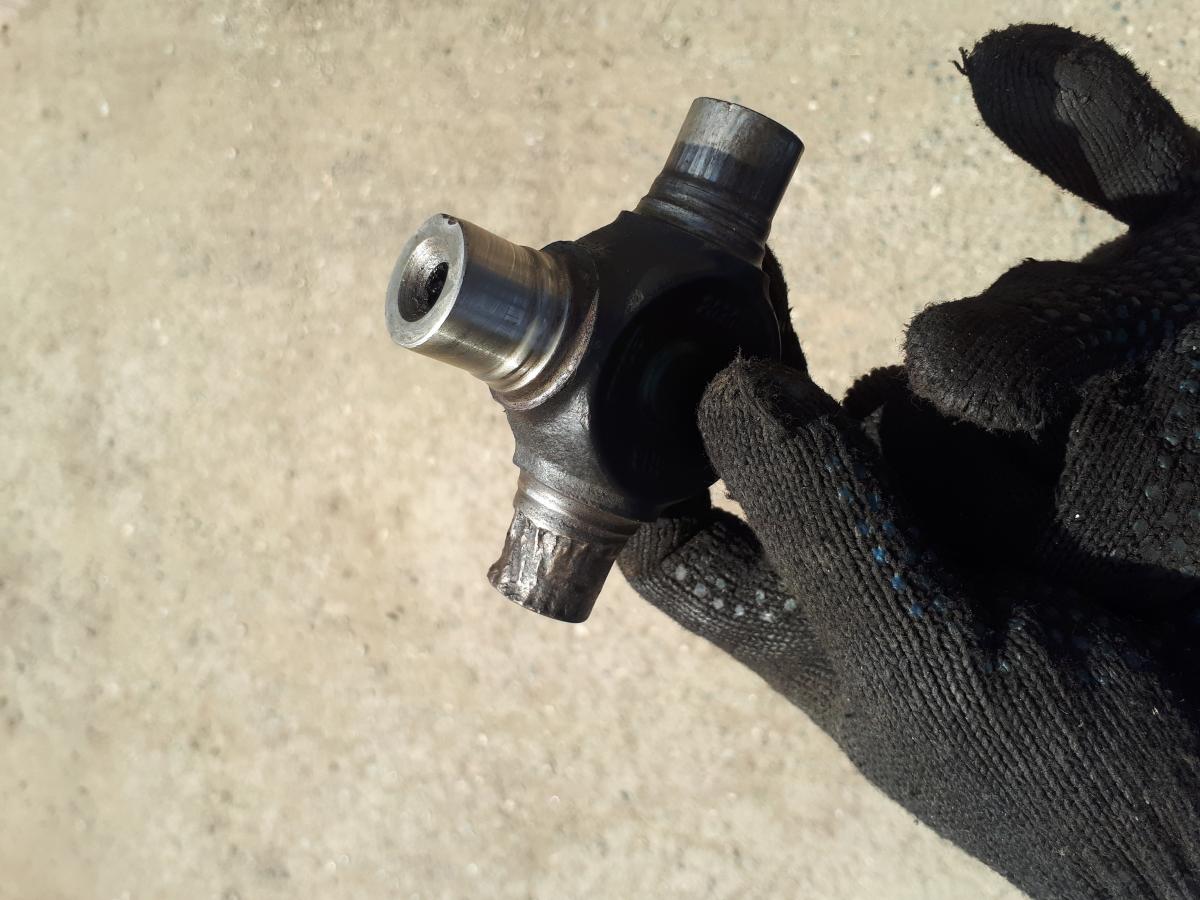

159Денчик 67 Опубликовано 16 мая, 2017 Последний рейс из Москвы,указывал на характерный Цзиньк порыв замены крестовины. Не ошибся!!! У хвостовика сдался крест на фото видно. Стоимость 3800 рублей оригинал (нормально) . Пробег за 215т.км Поделиться сообщением Ссылка на сообщение Поделиться на другие сайты
