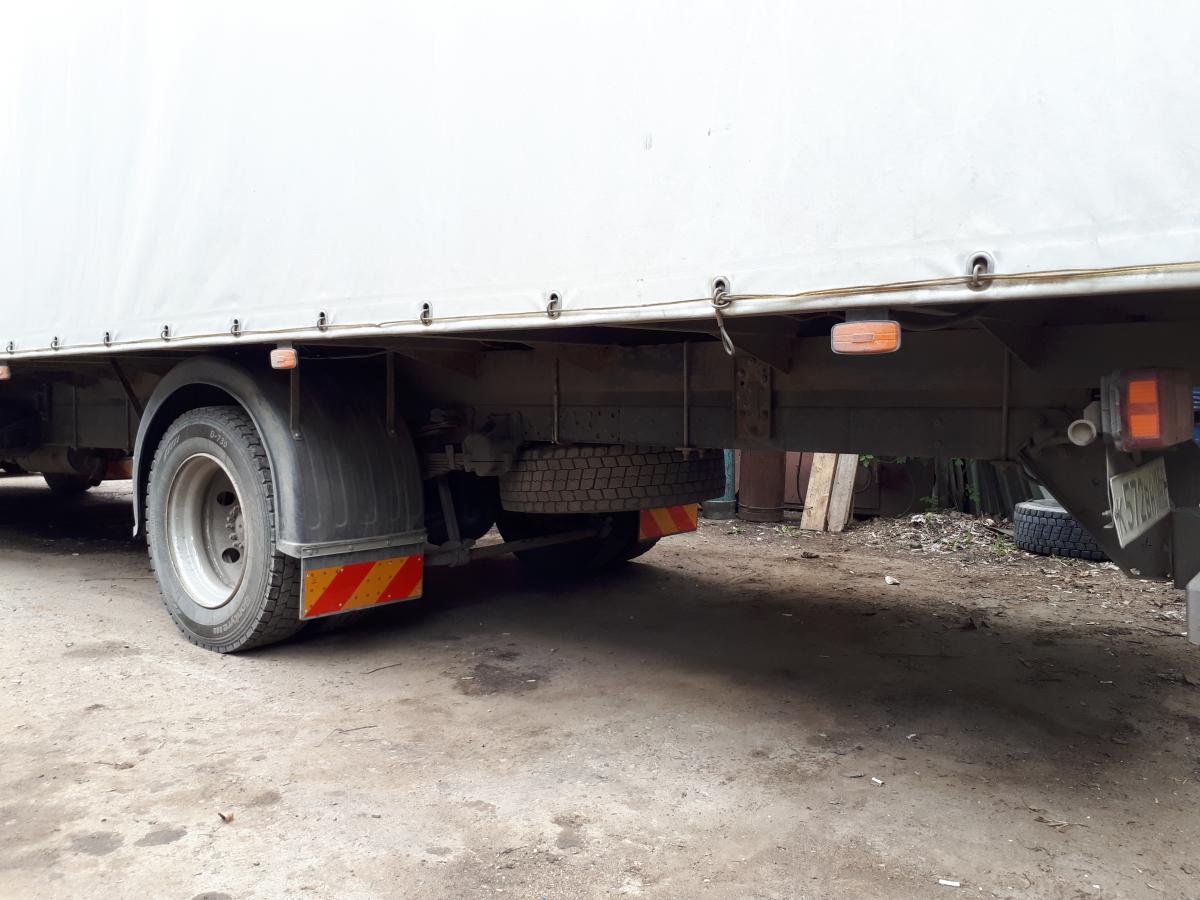

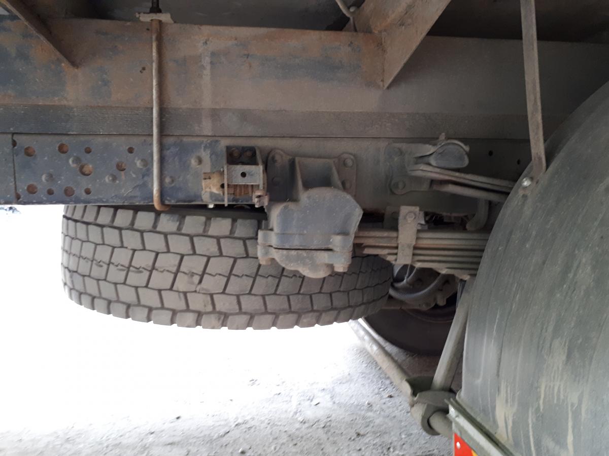

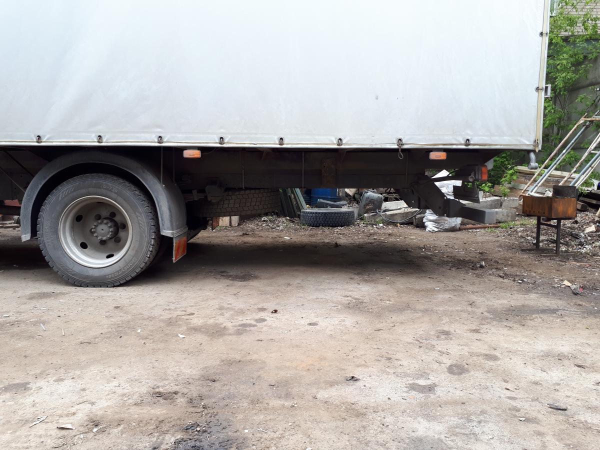

159Денчик 67 Опубликовано 29 мая, 2017 Денис как дела где гоняешь ? Я на работу забил , 3 недели занимаюсь своей дачей ,участком и гаражом . Тем паче ,ати дают копейки . Но я жду своей загрузки. И харя шире , и машина целей. Нормуль Андрей! Сегодня замарочился, запаску переделал под самый мост, давно хотел, всё руки не доходили. Фото нет завтра скину, нормально получилось, сам не ожидал 1 Поделиться сообщением Ссылка на сообщение Поделиться на другие сайты
159Денчик 67 Опубликовано 30 мая, 2017 Нормуль Андрей! Сегодня замарочился, запаску переделал под самый мост, давно хотел, всё руки не доходили. Фото нет завтра скину, нормально получилось, сам не ожидал как будто здесь и была, в зади оно сильно болталось, а под мостом стоит жестко 1 Поделиться сообщением Ссылка на сообщение Поделиться на другие сайты
