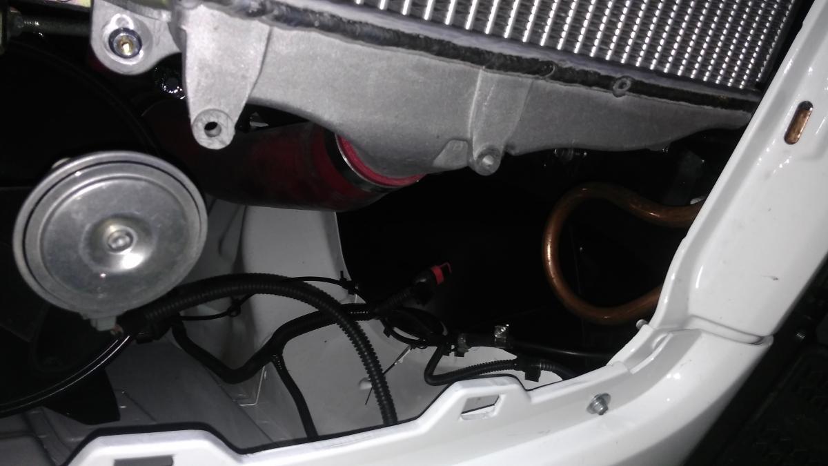

xlim 1 Опубликовано 1 августа, 2017 Сегодня под капотом нашел какой-то лишний разъем, около фары с пассажирской стороны.Кто нибудь знает что с ним делать? 1 Поделиться сообщением Ссылка на сообщение Поделиться на другие сайты

Dima-420 237 Опубликовано 2 августа, 2017 (изменено) причём тут ГАЗон? Вы ездили на авто собраных Автомашем. Вы добровольно купили машины не зная как и из чего они сделаны не поинтересовались условиями гарантии и правилами эксплуатации.Вы почему то решили что на утяжеленном и ослабленном удлинением шасси грузоподъемность будет как в рекламе.В салоне луидора( если че так) раньше были книжецы-брошурки про газон некст 45 кубовик который с легкостью возьмет 7 тонн :DТак то да, если у коротыша, с кузовом 3.5 метра реально грузоподъемность 5тонн, то наивно полагать, что изготовленная Автомашем семиметровая штора будет безболезненно везти столько же.Если нормально делать даже резанная рама спокойно перевезет 7 тонн.А если относится по раздолбайски то и 1 тонну не увезет что нам и доказал автомаш.Что его версии могут возить только сами себя безболезненно.Сегодня под капотом нашел какой-то лишний разъем, около фары с пассажирской стороны.Кто нибудь знает что с ним делать?Смириться и оставить этот провод в покое.Главное ничего не трогать и будет счастье. Изменено 2 августа, 2017 пользователем Dima-420 Поделиться сообщением Ссылка на сообщение Поделиться на другие сайты

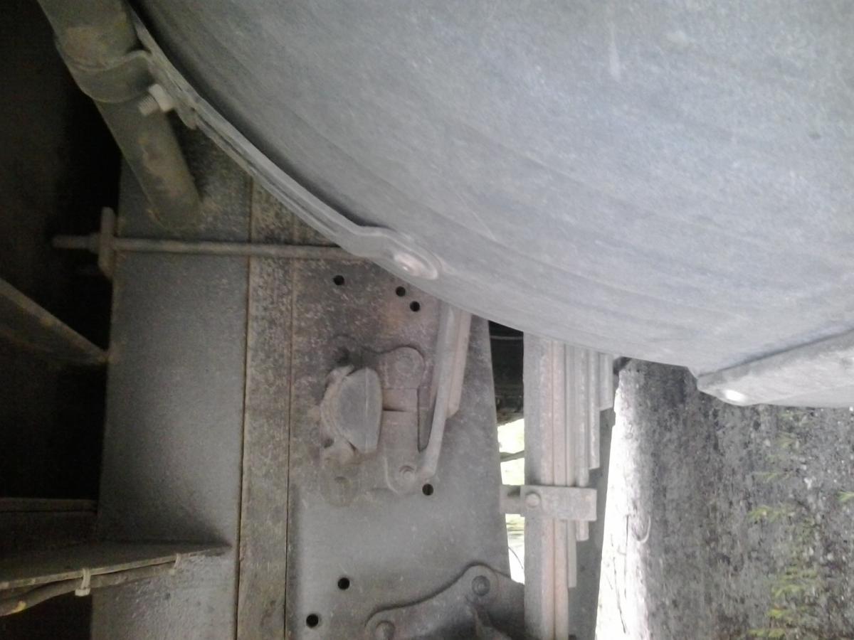

Dima-420 237 Опубликовано 2 августа, 2017 (изменено) сегодня пофоткал тазон Изменено 2 августа, 2017 пользователем Dima-420 Поделиться сообщением Ссылка на сообщение Поделиться на другие сайты

Илюх 146 Опубликовано 2 августа, 2017 сегодня пофоткал тазонсудя по фоткам - рама давно трещала, не вмиг сломалась. Поделиться сообщением Ссылка на сообщение Поделиться на другие сайты

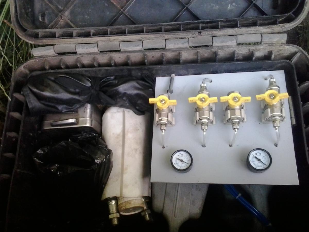

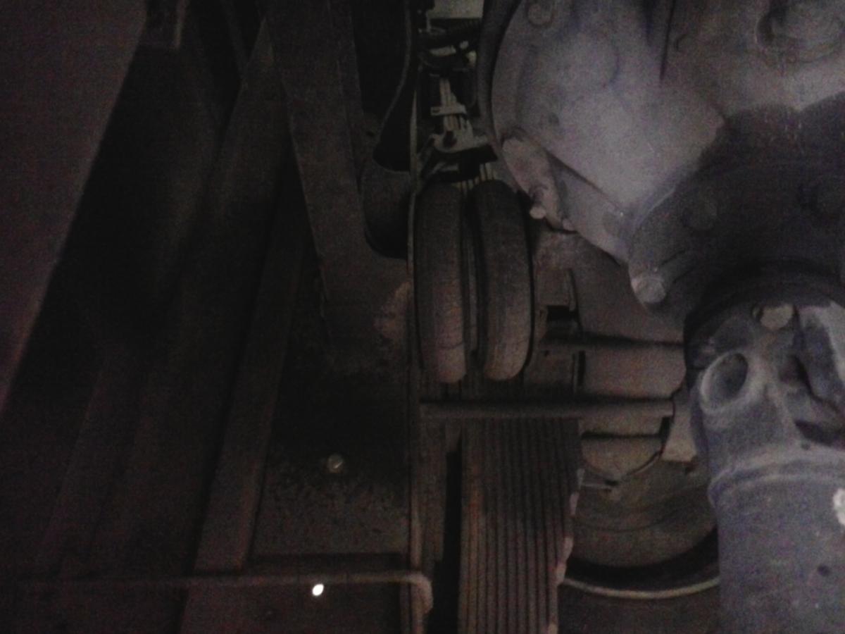

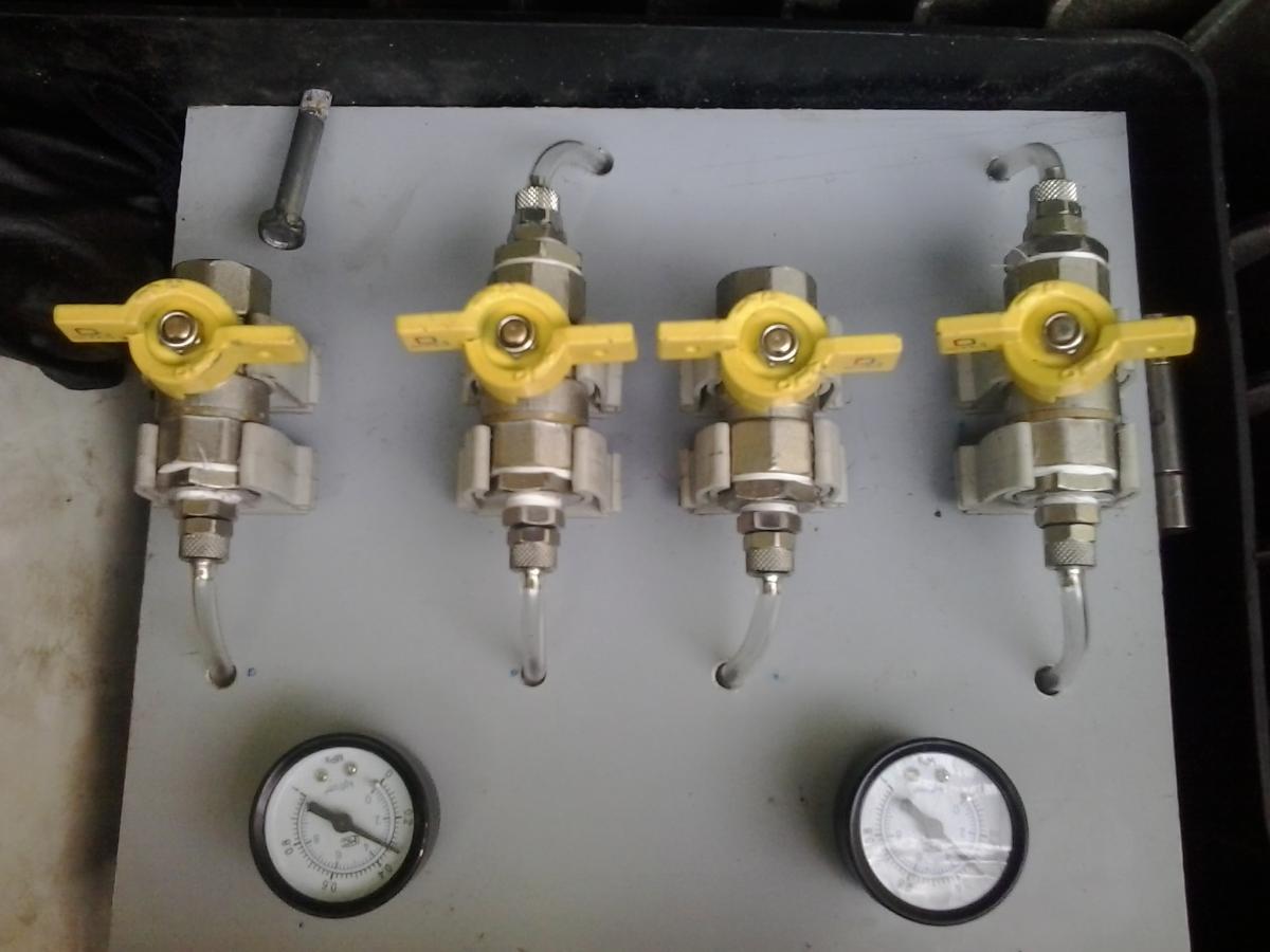

А 152 20 Опубликовано 2 августа, 2017 Да и рама похоже не проклёпана полностью, слышал не от одного Автомаш косячат, мне удлиняли в самом луидоре в нижнем вроде пока держит рама, хотя не раз брал 5 т и под потолок ,самую тяжесть при погрузке стараюсь на заднюю ось ставить .Кстати на зад поставил подушки недавно, рекомендую 26000 т.р, рессоры просели думал их менять . Потом решил всё равно просядут . Теперь люкс нету раскачки, не вперёд назад ни боковой.Машина стала мягче не ожидал . Можно по весу регулировать, при 2-3 тонах только подресорник до отбойника доходит жалею надо было с новья ставить . Ставил сам ,купил только комплект сэкономил 5 т.р.[att achment=53896:2017-07-14 09.07.38.jpg] Краны подъёма, и опускания спрятал в инструментальный ящик.Да и рама похоже не проклёпана полностью, слышал не от одного Автомаш косячат, мне удлиняли в самом луидоре в нижнем вроде пока держит рама, хотя не раз брал 5 т и под потолок ,самую тяжесть при погрузке стараюсь на заднюю ось ставить .Кстати на зад поставил подушки недавно, рекомендую 26000 т.р, рессоры просели думал их менять . Потом решил всё равно просядут . Теперь люкс нету раскачки, не вперёд назад ни боковой.Машина стала мягче не ожидал . Можно по весу регулировать, при 2-3 тонах только подресорник до отбойника доходит жалею надо было с новья ставить . Ставил сам ,купил только комплект сэкономил 5 т.р.[att achment=53896:2017-07-14 09.07.38.jpg] Краны подъёма, и опускания спрятал в инструментальный ящик.Фото верх тормашками, крутите пардон в девайсах я деликатесы. Поделиться сообщением Ссылка на сообщение Поделиться на другие сайты
alex134 1 962 Опубликовано 2 августа, 2017 (изменено) Краны подъёма, и опускания спрятал в инструментальный ящик.всякое видел и слышал, но такое впервые !!! Изменено 2 августа, 2017 пользователем alex134 Поделиться сообщением Ссылка на сообщение Поделиться на другие сайты
Павел ФТ 14 Опубликовано 3 августа, 2017 (изменено) А 152 сказал(а) Краны подъёма, и опускания спрятал в инструментальный ящик. всякое видел и слышал, но такое впервые !!!А мне в салон вывели, между сиденьями. Водитель регулирует давление в подушках на ходу, очень удобно. Причем, контуры параллельные, небольшие перекосы груза можно компенсировать. Изменено 3 августа, 2017 пользователем Павел ФТ Поделиться сообщением Ссылка на сообщение Поделиться на другие сайты
А 152 20 Опубликовано 3 августа, 2017 всякое видел и слышал, но такое впервые !!! Ну в салон не стал ставить и так места мало , на улице оставлять под кузовом снег дождь грязь, ходил смотрел вокруг машины а тут бац ящик инструментальный благо у меня их три, туда и повесил на дверной петле,чтобы можно открывать если что нибудь доставать. Вообще мозг человеческий безграничный для фантазий на нашем автопроме. Что на газелях постоянно модернизировал теперь газон. Поделиться сообщением Ссылка на сообщение Поделиться на другие сайты
B.V.A 4 807 Опубликовано 3 августа, 2017 Да, норм у тя всё, не парься)Есть люди с подкачкой бегают в нипеля дуют, кто на улице кто в кабине) на обе оси) Поделиться сообщением Ссылка на сообщение Поделиться на другие сайты
alex134 1 962 Опубликовано 3 августа, 2017 просто нечего сказать. сами дойдёте со временем. Поделиться сообщением Ссылка на сообщение Поделиться на другие сайты
B.V.A 4 807 Опубликовано 4 августа, 2017 (изменено) Сказал а) говори бэ) Чё за военная тайна, куда куда дойдете? Изменено 4 августа, 2017 пользователем B.V.A Поделиться сообщением Ссылка на сообщение Поделиться на другие сайты
rusgg 4 006 Опубликовано 4 августа, 2017 Не надежно, не удобно, не красиво Я бы еще сказал не интересно, но это уж точно только я 1 Поделиться сообщением Ссылка на сообщение Поделиться на другие сайты
B.V.A 4 807 Опубликовано 4 августа, 2017 Не надежно, не удобно, не красивоЯ бы еще сказал не интересно, но это уж точно только яНе совсем удобно это да, с кабины лучше), а не надёжно почему? Поделиться сообщением Ссылка на сообщение Поделиться на другие сайты
rusgg 4 006 Опубликовано 4 августа, 2017 Фторопласт воздух не держит, регулировать давление таким краном будет не легко, он изначально умеет только открыт или закрыт. Куча соединений не понятных будет травить менты не одобрят, а зимой прихватит это все сломается Поделиться сообщением Ссылка на сообщение Поделиться на другие сайты
B.V.A 4 807 Опубликовано 4 августа, 2017 Тоже такое первый раз вижу, посмотрим сколько проходит) надеюсь отзыв будет) Поделиться сообщением Ссылка на сообщение Поделиться на другие сайты
rusgg 4 006 Опубликовано 4 августа, 2017 Лишь бы из за внезапного расхода воздуха основная система не пострадала Зато фитинги гламурные, и очень надежные Поделиться сообщением Ссылка на сообщение Поделиться на другие сайты
B.V.A 4 807 Опубликовано 4 августа, 2017 Дык это почувствуешь, яб почувствовал сразу что воздух на лево уходит) Поделиться сообщением Ссылка на сообщение Поделиться на другие сайты
rusgg 4 006 Опубликовано 4 августа, 2017 Не каждый чувствет.Я знаю случаи когда рвался шланг механического манометра давления масла, и водитель убивал мотор на сухую. Поделиться сообщением Ссылка на сообщение Поделиться на другие сайты
