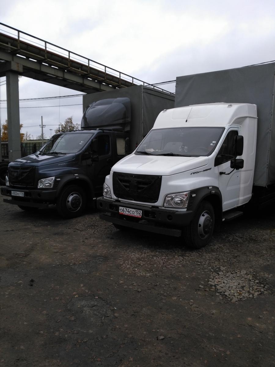

Павел ФТ 14 Опубликовано 22 ноября, 2017 Вот подошло время подвести первый промежуточный итог эксплуатации двух ГАЗОНОВ. Пробеги у обоих приближаются к 50 тысячамНачальный материал - два ГАЗОНА НЕКСТ 2017 года, куплены в мае-июне, введены в июне-июле.Один с двойной кабиной(фермер), второй с закабинным спальником. На этом отличия кончаются. Дальше все одинаково. Колеса 19,5. На передок поставил натуральную японскую Йокогаму. Ведущие КАМА.На одном, правда с завода стояла Белшина, но она совсем-совсем летняя. К зиме переобул, а летом обратно перекину. Сразу же поставил рацию-тахограф -магнитолу-автономку планар. все работает без нареканий. Поставил по два бензобака на 250 литров каждый. Баки производства Бакор. Ставили водители своими силами. Промудохались день кажется. Зато теперь от СПб до Москвы и обратно хватает и еще остается.Установил пневмоподвеску на заднюю ось. Контуры раздельные. Очень полезная вешь, рекомендую. Грузовая платформа, 6.2-2.45-2.6, устанавливалась в Автомаше НН. Ставил ту, которая дороже. С импортными комплектующими и с полной растентовкой, включая крышу. Дополнительно, уже в Питере врезал грузовые скобы в пол, по 6 штук. По эксплуатации: сразу заменил моторное масло залитое на заводе.сейчас заливаю ZIC 10W40 полусинтентику, название точно не помню, ведро голубого цвета кажется. Замена раз в 20 тык. С фильтрами экспериментирую, но только с проверенными брендами MANN, Bosh, UFI, Filtron, Fram и т.п. Воздушные - Бигфильтр, TSN, EKO.По эксплуатации: гружу не больше 6 тонн, да и их то редко. Обычно до 5-ти. Расход от 13 до 19. Зависит от загрузки, пробок и т.п. Из неисправностей особо и пожаловаться не на что. На одной машине к 40 тысячам сбился развал-сходимость, устранили недорого.На одной, тысячам к 20-ти завыл промежуточный подвесной подшипник кардана. Тот который ставил Автомаш. Что неудивительно, смазки там было пренебрежительно мало. Поменял подшипник в сборе на обоих машинах, забили хорошей смазкой, Тексако кажется. Пока без проблем. Остальные проблемы, а их две, были следствием моих опрометчивых решений и водительской лени.В первом случае я заправил машины купленой по случаю соляркой - привет датчику и дозатору в рейке на одной.Второй случай - водители сделали протяжку колес "мясорубкой" - привет шпилькам.От гарантии отказался сразу. В Питере к дилеру, тому который рядом, в бокс по высоте не проходит. А ехать на их другую площадку, где наверное ворота повыше, как раз через весь город.А обращение к дилеру в Ростове по гарантии...мммм.это не гарантия это у вас тут кто-то насрал. Вывод: машины вполне достойные, а в своем ценовом сегменте практически без конкурентов. Есть огрехи, но все терпимо. Гарантийное обслуживание - отстой. Интересно, как они будут продаваться через 3-4 года эксплуатации.Будут вопросы спрашивайте, готов поделиться. 1 Поделиться сообщением Ссылка на сообщение Поделиться на другие сайты

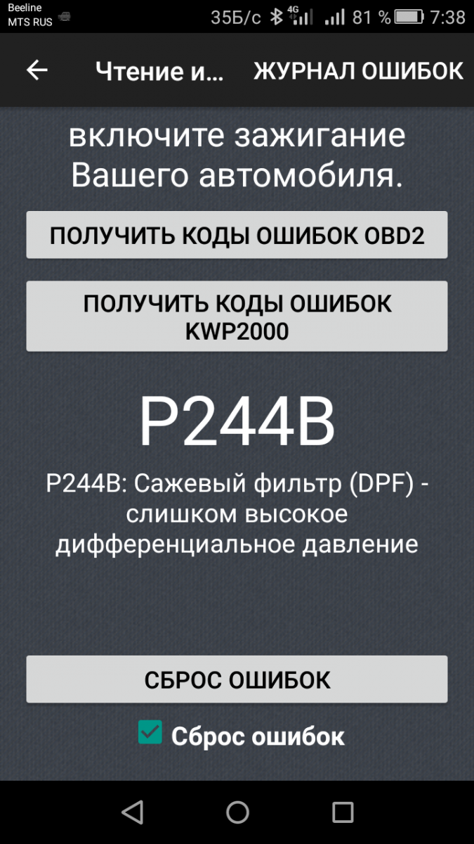

vito-3 5 Опубликовано 28 ноября, 2017 День добрый форумчане, подскажите у кого была такая ошибка р244в и как решается пробег 114163 км Поделиться сообщением Ссылка на сообщение Поделиться на другие сайты
L2140 1 779 Опубликовано 28 ноября, 2017 День добрый форумчане, подскажите у кого была такая ошибка р244в и как решается пробег 114163 км эта ошибка может быть только у тех , кто пользуется такойже диагностикой. У штатной диагностики таких кодов нет.Судя по расшифровке нужно проверять датчик перепада давления сажевого фильтра, его патрубки и сам сажевый фильтр Поделиться сообщением Ссылка на сообщение Поделиться на другие сайты

Lukashin 8 Опубликовано 29 ноября, 2017 Screenshot_2017-11-28-07-38-08.pngДень добрый форумчане, подскажите у кого была такая ошибка р244в и как решается пробег 114163 км Забит сажевый фильтр вероятно. Проблема решается его чисткой. ))) Поделиться сообщением Ссылка на сообщение Поделиться на другие сайты
