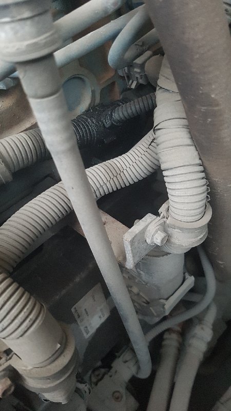

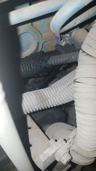

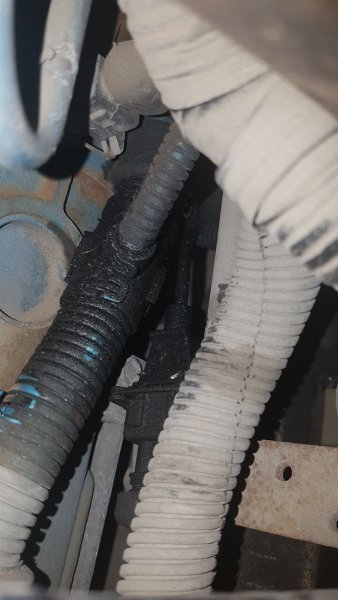

Штабелер 30 Опубликовано 12 сентября, 2020 Карточки. Блок управления, что за щупом, потный маслом. А проводка, которая идет под топлавной рампой и заходит в блок, мокрая. Странно, что самое мокрое место это гофра проводки и контактная фишка датчика под ней. Вокруг вроде все сухо, максимум запотевание. Как будто из проводки сочится. Поделиться сообщением Ссылка на сообщение Поделиться на другие сайты
L2140 1 800 Опубликовано 12 сентября, 2020 1 час назад, Штабелер сказал: Как будто из проводки сочится. ток течет наружу на фото не виден источник течи Рекомендую проверить шланг подачи масла на КПТ вместе присоединения к блоку цилиндров Поделиться сообщением Ссылка на сообщение Поделиться на другие сайты

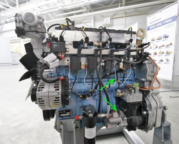

L2140 1 800 Опубликовано 12 сентября, 2020 7 минут назад, Штабелер сказал: Что такое кпт? компрессор пневмотормозов На метановом из интернета показал начало и конец шланга Поделиться сообщением Ссылка на сообщение Поделиться на другие сайты
