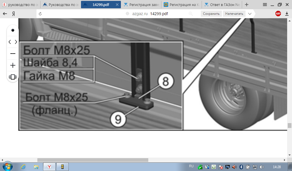

valdai21 0 Опубликовано 29 июля, 2016 Парни помогите срочно пожалуйста. Скиньте фотку кто может как выглядит "опора стойки тента средняя" она под №8 на картинке. Если можно размеры. Поделиться сообщением Ссылка на сообщение Поделиться на другие сайты
