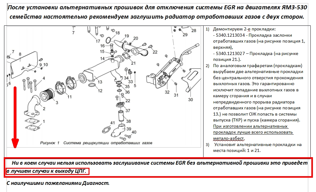

Dima-420 237 Опубликовано 23 ноября, 2016 Некогда пока писать проблемы есть но пока терпится работы вроде меньше стало но времени не прибавилось.Уходит антифриз доливаю и езжу дальше куда уходит не понятно наверно в егр больше не куда.Так в целом газон пока гоняет дальше посмотрим. Поделиться сообщением Ссылка на сообщение Поделиться на другие сайты
Dima-420 237 Опубликовано 23 ноября, 2016 Тут не давно один расказал историю не знаю верить или нет что то мне не верится конечно.Типо у его знакомого тоже уходил антифриз на егр и он ездил так доливал и не парился и потом у него мотор встал на 200000 км типо раскрошились кольца задрало гильзы и все это из за того что антифриз уходил через егр.Как я представлял систему егр то она работает по принципу охлаждения выхлопных газов антифризом и в поршневую он не может попасть или чего ошибаюсь? Поделиться сообщением Ссылка на сообщение Поделиться на другие сайты
Алексей Ф. 9 809 Опубликовано 23 ноября, 2016 Сможет 1 Поделиться сообщением Ссылка на сообщение Поделиться на другие сайты
TATARIN 73 3 Опубликовано 23 ноября, 2016 Народ, кто что почувствовал после прошивки газон некст евро 4!?Сегодня вырезал сажу, ну такая порнуха на сажевый это капец))) Поделиться сообщением Ссылка на сообщение Поделиться на другие сайты
Dima-420 237 Опубликовано 24 ноября, 2016 СможетНу дак и чего делать прошивать что ли,или так и ездить?И думать натворит егр делов или нет? Поделиться сообщением Ссылка на сообщение Поделиться на другие сайты
Dima-420 237 Опубликовано 24 ноября, 2016 Можно ли заглушить егр просто отсоединив поступление в него антифриза пусть работает на сухую или прогорит там все нафиг сразу?И ошибки вылезут? Поделиться сообщением Ссылка на сообщение Поделиться на другие сайты
TATARIN 73 3 Опубликовано 24 ноября, 2016 Тосол это охлаждение, не убирай его, глуши егр с 2 сторон 1 Поделиться сообщением Ссылка на сообщение Поделиться на другие сайты
Dima-420 237 Опубликовано 24 ноября, 2016 Тосол это охлаждение, не убирай его, глуши егр с 2 сторон Так если не убирать антифриз от егр тогда смысл его глушить? Поделиться сообщением Ссылка на сообщение Поделиться на другие сайты
Алексей Ф. 9 809 Опубликовано 24 ноября, 2016 У знакомого на Валдае стал уходить тосол литрами через ЕГР в выхлоп - за полдня сами с водителем сняли этот ЕГР полностью, поставили заглушки , а подводку тосола закольцевали тупо и всё. Читал тут, что люди доп радиатор(печку) подключают вместо ЕГР ))В общем Валдай поехал веселее и перестал греться в Уральских горах. Потом ещё прошивку сменили , что бы "чек" не горел.Я так понял, что может и в цилиндры попасть тосол через ЕГР и мотор может словить гидроудар(( Поделиться сообщением Ссылка на сообщение Поделиться на другие сайты
Dima-420 237 Опубликовано 24 ноября, 2016 У знакомого на Валдае стал уходить тосол литрами через ЕГР в выхлоп - за полдня сами с водителем сняли этот ЕГР полностью, поставили заглушки , а подводку тосола закольцевали тупо и всё. Читал тут, что люди доп радиатор(печку) подключают вместо ЕГР ))В общем Валдай поехал веселее и перестал греться в Уральских горах. Потом ещё прошивку сменили , что бы "чек" не горел.Я так понял, что может и в цилиндры попасть тосол через ЕГР и мотор может словить гидроудар((Вот я тоже думаю про гидроудар но это при условии что тосол уходит прилично а не капельками попадает да еще троить по идеи дожна(и то еще не факт что попадает) может просто в выхлопной колектор улетает но тогда машина должна парить как я думаю но у меня не парит и тосолом не пахнет. Поделиться сообщением Ссылка на сообщение Поделиться на другие сайты

Артем f 0 Опубликовано 25 ноября, 2016 Ну дак и чего делать прошивать что ли,или так и ездить?И думать натворит егр делов или нет?брехня диагностов, эта прошивка от 10 рэ стоит. мы заглушили и не паримся с прошивками. Один из ижевска подсказал что толку от нее нуль.возможно расход на поллитра упал и всё. Типа идет лишнее топливо на выжег сажи, но оказалось ничего там не идет. Все сделано просто чтобы легко это отключить было. Это на мазу с ямз 536 Поделиться сообщением Ссылка на сообщение Поделиться на другие сайты
TATARIN 73 3 Опубликовано 25 ноября, 2016 один подсказал...))ты прошей ее с гарантией мани бэк, а кто такие гарантии дает, тот знает, что клиент будет рад прошивке! Поделиться сообщением Ссылка на сообщение Поделиться на другие сайты
159Денчик 67 Опубликовано 25 ноября, 2016 брехня диагностов, эта прошивка Один из ижевска подсказал что толку от нее нуль.возможно расход на поллитра упал и всё.Артём кто тебе и чего там наговорил про Мазая я не знаю, но на Газонах прошивка заводом сделана на то, чтобы как можно меньше обращались по гарантии и задушена до талова- ниже некуда!!! Заводом прошивка постоянно меняется улучшается или ухудьшается не знаю, но когда я прошивал при удалении ЕГР и сажевого фильтра на моем Газоне стояла 8 прошивка, а завод уже закачивал 12 прошивку, это было весной. Расход упал по топливу порядка 3-4 литров и естевственно тяга появилась такая что жалко КПП :blink: :D Поделиться сообщением Ссылка на сообщение Поделиться на другие сайты
