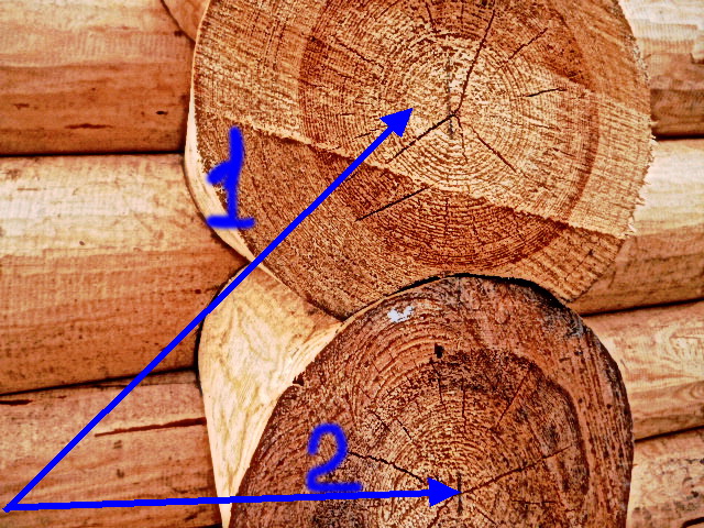

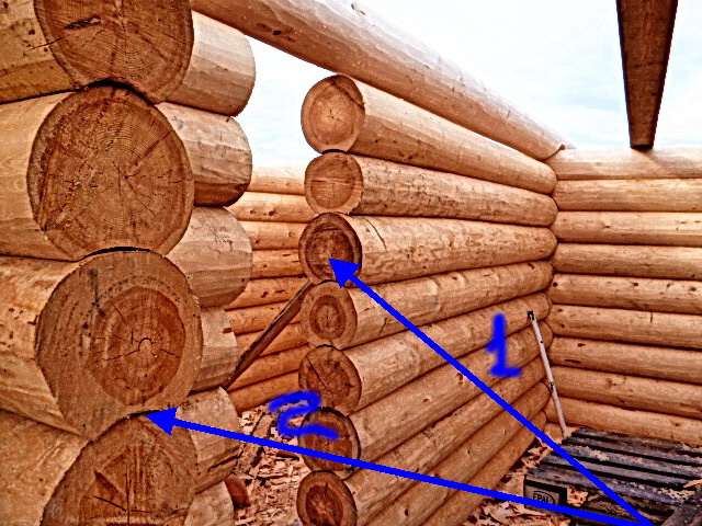

Юрий029 52 Опубликовано 23 сентября, 2013 (изменено) Под №2 паз,он обязателен.№1 указывает на не совсем айс бревно,но хозяин-барин.Эта банька из сосны,а себе срублю из осины и всю мебель из нее сделаю,очень полезное дерево.Замок делается легко,бензопилой,желоб спец инструментом,ничего сложного.Вот только 40 бревна таскать очь тяжко.Ценник действительно не дорогой (Москва,Питер)."Мордвин",а как ты укладываешь горб и севеные кольца?Кто будет строить,то учтите маленький,но очень важный момент,это закрытие торцов (глина или химия,не важно),сруб желательно накрыть крышей. Изменено 23 сентября, 2013 пользователем Юрий029 Поделиться сообщением Ссылка на сообщение Поделиться на другие сайты
