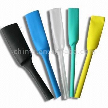

al.karlowitch 60 Опубликовано 27 октября, 2013 всем привет !сегодня тоже поменял старые блоки пр. на новые флажковые предохранители мамки обматывал изолентой терминатор называется.плохо одно надо было в тепле менять а я на улице изолента примерзала колом подышишь-погреешь и вроде нормалёк.надеюсь теперь отпадёт проблема с шевелением предохранителей.и вроде красиво смотрится. Поделиться сообщением Ссылка на сообщение Поделиться на другие сайты
barbos 80 Опубликовано 29 октября, 2013 (изменено) al.karlowitch, вот что-бы не мучится с изолентой на морозе, купи термоусадочных трубок, разных диаметров. Отрезал нужную длинну, одел, погрел зажигалкой и трубка уменьшается в диаметре. Продаётся в радио магазах. Отличная замена изоленте, в твоём случае! Изменено 29 октября, 2013 пользователем barbos 2 Поделиться сообщением Ссылка на сообщение Поделиться на другие сайты
