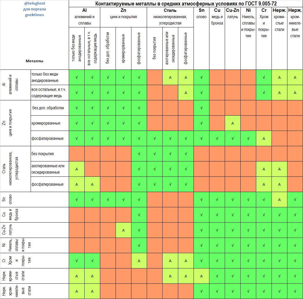

Alex030569 7 408 Опубликовано 17 марта, 2020 8 минут назад, РИЕ сказал: Так у меня тоже на старой колодке, с 4 парами. Но когда на каждом контакте висит по 2 наконечника - это как-то не очень. Поэтому и хочу разнести по максимуму. Раньше тоже что-то где-то отказывало. Но потом в колодке заменил винты и гайки на латунь - проблема ушла. А то, как у нас делают с завода - оцинкованный крепеж - все это не для электричества. А разве латунь с алюминием не окисляется? Поделиться сообщением Ссылка на сообщение Поделиться на другие сайты
Татарин 7 863 Опубликовано 17 марта, 2020 Окисляются.Латунь, это сплав меди цинка и олова. Все металлы окисляются.Стойче всех золото 999. Поделиться сообщением Ссылка на сообщение Поделиться на другие сайты
РИЕ 56 Опубликовано 17 марта, 2020 2 минуты назад, Alex030569 сказал: А разве латунь с алюминием не окисляется? А откуда там алюминий взялся? Вставки всю дорогу цинковые были. Поделиться сообщением Ссылка на сообщение Поделиться на другие сайты

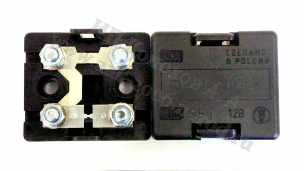

Toyota007 2 891 Опубликовано 17 марта, 2020 54 минуты назад, РИЕ сказал: А откуда там алюминий взялся? Вставки всю дорогу цинковые были. Есть и алюминиевые. Вот на этом фото один пред жестянка,другой люмишка. Поделиться сообщением Ссылка на сообщение Поделиться на другие сайты
РИЕ 56 Опубликовано 17 марта, 2020 56 минут назад, Toyota007 сказал: Есть и алюминиевые. Вот на этом фото один пред жестянка,другой люмишка. И что, я вот должен тебе на слово поверить? Если пред белого цвета, то это люмишка? Ващет, есть ГОСТы, по которым вставки изготавливают. Материал должен быть ЛЕГКОплавким - цинк, олово и т.п. Поделиться сообщением Ссылка на сообщение Поделиться на другие сайты
Toyota007 2 891 Опубликовано 17 марта, 2020 12 минут назад, РИЕ сказал: И что, я вот должен тебе на слово поверить? Если пред белого цвета, то это люмишка? Ващет, есть ГОСТы, по которым вставки изготавливают. Материал должен быть ЛЕГКОплавким - цинк, олово и т.п. У меня есть несколько подобных предов,жестянку от люмишки отличить то у меня получается.Да и ломаются сразу если чуть их гнешь.Я бы не писал. Поделиться сообщением Ссылка на сообщение Поделиться на другие сайты
