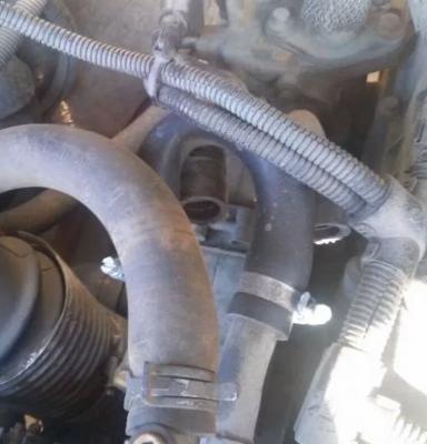

russpb 84 Опубликовано 26 ноября, 2018 cazemir,Да, типо вот так Поделиться сообщением Ссылка на сообщение Поделиться на другие сайты
