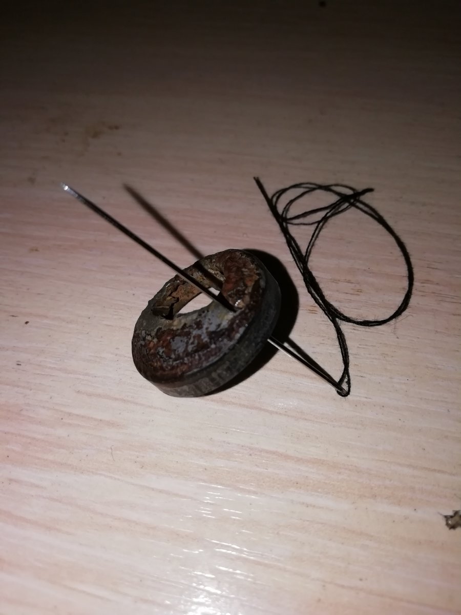

dtrans 1 524 Опубликовано 6 ноября, 2023 Фото не моё, но егровский у меня удалён. Надеюсь заглушку найду в термостате, что бы оценить как прогнила. Поделиться сообщением Ссылка на сообщение Поделиться на другие сайты

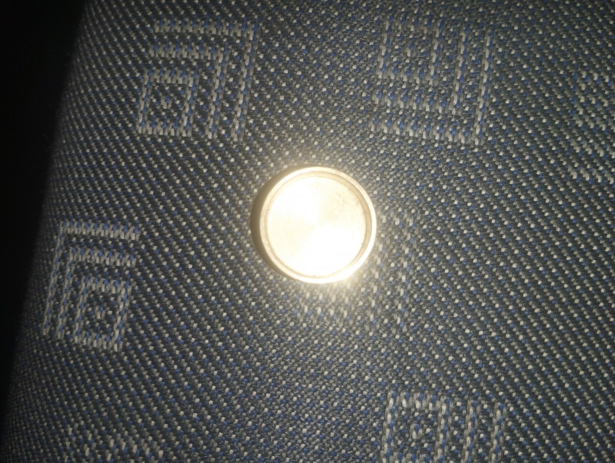

dtrans 1 524 Опубликовано 6 ноября, 2023 (изменено) 1 час назад, Slava 67 сказал: масляный теплообменник посмотри, если не меняли, в заводском лаке, то в данной ситуации как мина замедленного действия Не меняли. Она с конвейера у меня. Заглушку сверлил на 10.Она вся целостная и блестящая. А вот чугуняку зачищал, с одной стороны налёт сильный. Думаю заглушка кривая или запрессована криво была. 33 минуты назад, L2140 сказал: да не в термостате. Я писал про снятие термостата чтобы через окно в переднем торце ГБЦ вытащить заглушку. Она лежит у первого цилиндра. Без воды никуда не уплывёт оттуда. Ну чё сразу то не сказал. Я уже залил дистилят, прогрел. Я же палец туда засовывал, думал канал вниз блока уходит. Где теперь её ловить? Изменено 6 ноября, 2023 пользователем dtrans Поделиться сообщением Ссылка на сообщение Поделиться на другие сайты
L2140 1 802 Опубликовано 6 ноября, 2023 @dtrans из гбц она выйдет только в корпус термостата-не далее. (Хотя корпусы разные были по перекрытию малого круга и я не помню как нутро у всех устроено чтобы рассуждать о застревании в перепускном патрубке) Или будет в гбц плавать или застрянет в рубашке. 1 Поделиться сообщением Ссылка на сообщение Поделиться на другие сайты

dtrans 1 524 Опубликовано 9 ноября, 2023 В 06.11.2023 в 21:33, L2140 сказал: @dtrans из гбц она выйдет только в корпус термостата-не далее. (Хотя корпусы разные были по перекрытию малого круга и я не помню как нутро у всех устроено чтобы рассуждать о застревании в перепускном патрубке) Или будет в гбц плавать или застрянет в рубашке. Выловил в термостате. По внешнему виду, надо менять все. 1 Поделиться сообщением Ссылка на сообщение Поделиться на другие сайты
Alex030569 6 942 Опубликовано 9 ноября, 2023 27 минут назад, dtrans сказал: Выловил в термостате. По внешнему виду, надо менять все. Неужели такой агрессивный антифриз? Кстати,как часто его меняешь? Я раньше и не менял его,сейчас каждый год или через 100 тыс км. Поделиться сообщением Ссылка на сообщение Поделиться на другие сайты
dtrans 1 524 Опубликовано 9 ноября, 2023 3 минуты назад, Alex030569 сказал: Неужели такой агрессивный антифриз? Кстати,как часто его меняешь? Я раньше и не менял его,сейчас каждый год или через 100 тыс км. С конвейера Феликс красный. Раз менял на такой же. С июня Феликс жёлтый G12+. В сервисе сказали не антифриз, а заглушки пошли говно. На Е-3 были единичные случаи и на больших пробегах. Я на бизнесе 240 ккм проехал и даже не подозревал, что они существуют. Сейчас наплыв клиентов. Поделиться сообщением Ссылка на сообщение Поделиться на другие сайты
L2140 1 802 Опубликовано 9 ноября, 2023 @dtrans на пальто собрался пришивать штоля? 3 Поделиться сообщением Ссылка на сообщение Поделиться на другие сайты
