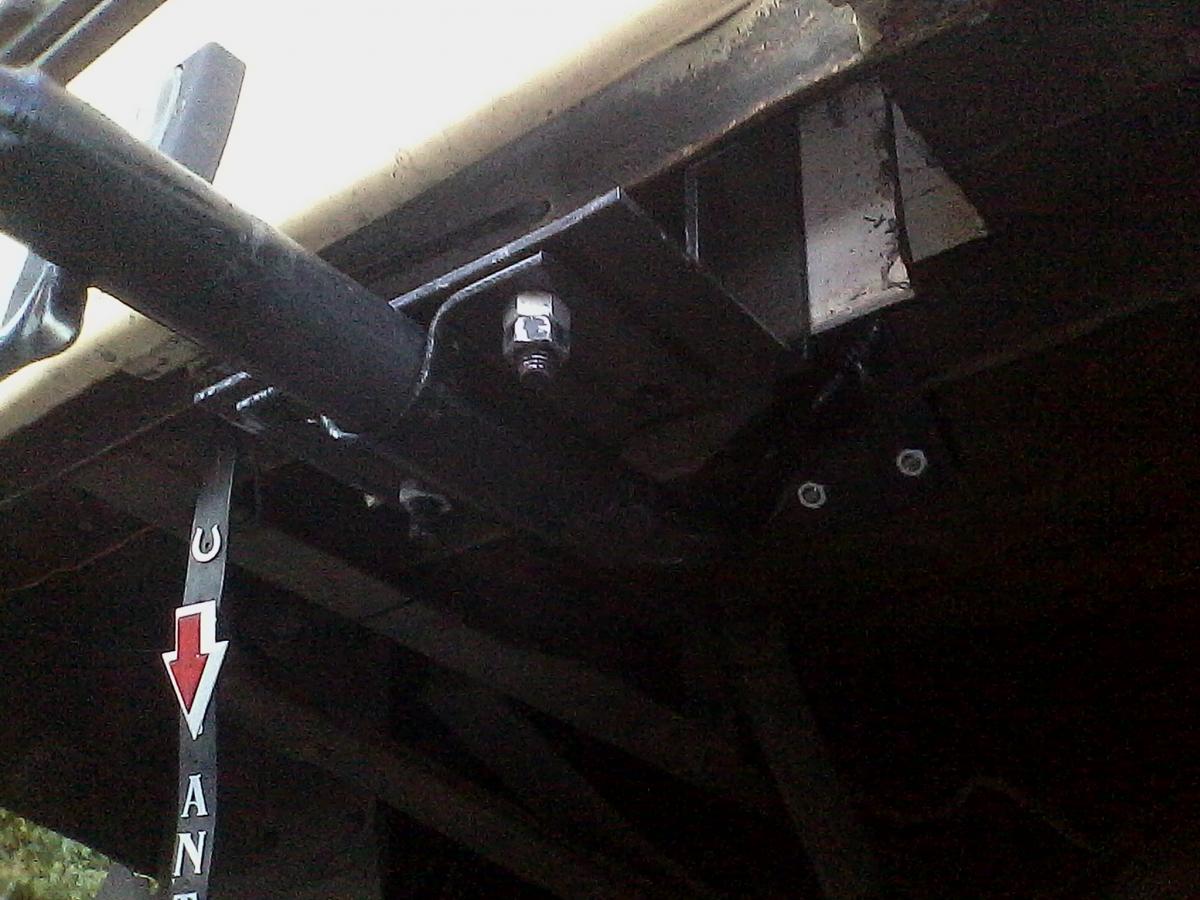

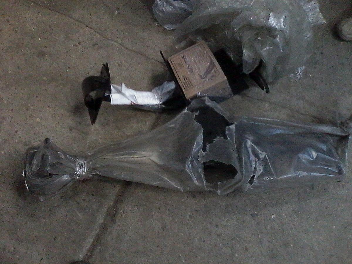

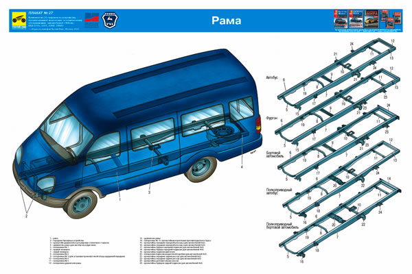

mill 127 Опубликовано 14 октября, 2013 (изменено) Поставил наконецто себе на машину фаркоп! Удивительно но на форуме практически нет никакой инфы про фаркопы и рамы Газелей!Газельклуб мне никак не помог разобраться в этой теме!Так что открою тему и сделаю мини-FAQ Заводских рамы на Газели бывает только 2а вида! Одна под бортовую и одна автобус/цельномет!Различимы они только по задней части - расстояние от П-образной балки-швеллера в конце рамы до следом идущей круглой поперечины (траверсы)У "борта" это расстояние покороче (около 20см) у "цельномета" подлинее (около 63см)!Короче говоря картинки снизу скажут больше слов!Фаркопы для них различаются длиной - фото двух на полу! И бывает еще бесчисленое множество удлиненных вставками рам для Фермеров и длинных бортовых Газелей! Но сзади они все как от бортовой Газели 3302 с коротким расстоянием! Фаркопы бывают всего 4ех семейств-разновидностей:1) Одиночная Труба2) Y-образный3) П-образный крепящийся снизу4) П-образный крепящийся с боков Смотри картинки!Внутри семейства бывают еще разновидности моделей отличные небольшими мелочами - всякими отбортовками, усилениями, расположением дырок итп! По ценам - от 1300 до 6тыщ и выше!Рамы Газелей бывают с уже просверленными отверстиями и без них! PSИ еще в порядке интереса: у меня кузов 2705 а рама оказалась 3302 :)Рама оказалась без сверления - пришлось самому сверлить а это очень непросто делается - с одной стороны кузов и бампер мешает сверлить с другой расстояние между швеллером и травесой мало и шуруповерт не влезает!Короче - бывает много сюрпризов! PPSИ не грузите Фермер помногу - горб получите! :) Изменено 14 октября, 2013 пользователем шурик 60 4 Поделиться сообщением Ссылка на сообщение Поделиться на другие сайты
slash98 244 Опубликовано 14 октября, 2013 За середину поперечин, крепить фаркоп не очень хорошо, а за трубу вообще лучше не хвататься )) Поделиться сообщением Ссылка на сообщение Поделиться на другие сайты
mill 127 Опубликовано 14 октября, 2013 (изменено) Я взял просто трубу - это самый дешевый фаркоп!По нагрузкам он 80кг на шар сверху и прицеп до 900кг - мне за глаза хватит! :) Держится и за швеллер и за траверсу! Я его еще усилил уголком привернутым к швеллеру - уголок весит больше чем фаркоп - массивный :) И чуть позже гайки и болты заменю на более прочные 12.9 против 5.8 и законтрую и шайбы подложу для надежности! Всем тоже советую! PSТруба надежна - меня за нее из снега-грязи вытаскивали металлическим тросом когда завяз - трубе хоть бы хрен! ЗЫЫУ всех фаркопов свои недостатки:Например у П-образных при все массивности жесткости и высокой цене - большое плечо нагрузки на раму! Хотя казалось бы П-образная штуковина дублирует и усиливает раму! Изменено 14 октября, 2013 пользователем mill Поделиться сообщением Ссылка на сообщение Поделиться на другие сайты
Spas750 327 Опубликовано 14 октября, 2013 Труба надежна - меня за нее из снега-грязи вытаскивали металлическим тросом когда завяз - трубе хоть бы хрен!Хороший рывок на хорошем троссе и труба бы все в раме погнула.Вот П-образные еще нормальные, единственное я бы еще к поперечине последней снизу прикрутил. Как заеду на яму. свой сфотаю. Поделиться сообщением Ссылка на сообщение Поделиться на другие сайты
Соболёк 282 619 Опубликовано 14 октября, 2013 За середину поперечин, крепить фаркоп не очень хорошо, а за трубу вообще лучше не хвататься ))Ничего подобного, на газеле стоит и на соболе , оба крепятся к поперечной трубе и к раме , прицеп таскают машины весом 550кг и грузоподъёмностью 1.5-2т и ничего не гнёт и не вырывает , срок эксплуатации таких фаркопов на соболе 7 лет , на газеле 3 года !Хороший рывок на хорошем троссе и труба бы все в раме погнула. А не надо тросом дёргать , это же не трактор ! Поделиться сообщением Ссылка на сообщение Поделиться на другие сайты
