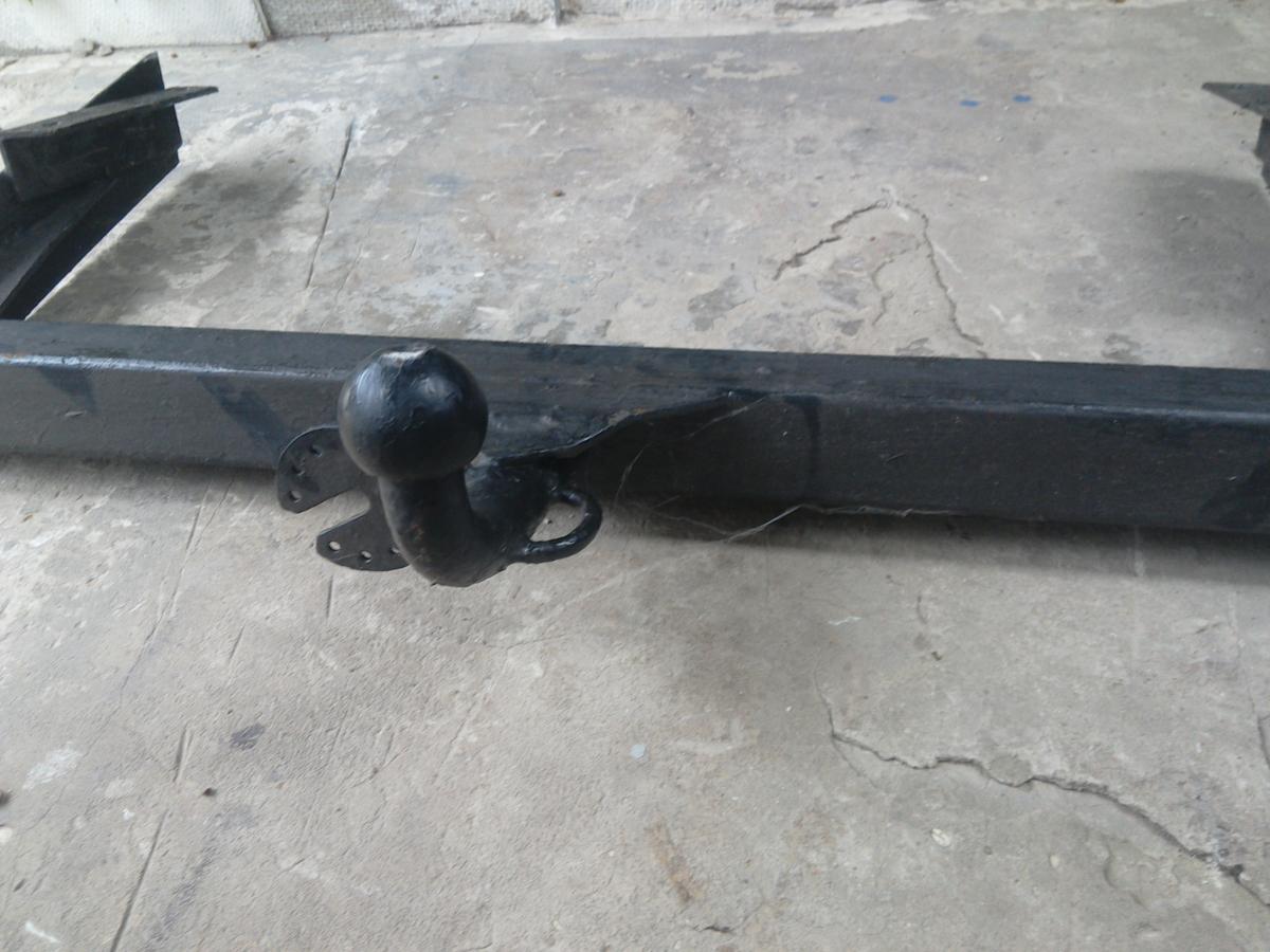

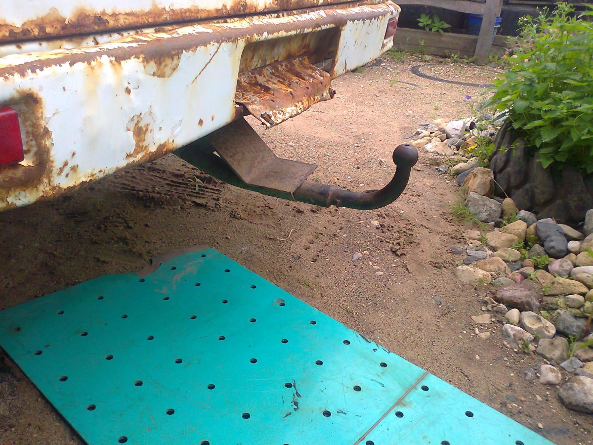

Серёга7 139 Опубликовано 12 июля, 2018 (изменено) Парни, подскажите .. Заехал сегодня на разборку и там вот такой фаркоп нарыл за 1тр. Машин у меня 2705 (семиместка цельнометал). Ядерный прицеп таскать пока не планирую. Кто нить юзал такой ? Пока покупать не стал. Отложили до завтра. Решил прикинуть-подумать .. Лично моё мнение: хлипковат, но можно и усилить - не проблема) Изменено 12 июля, 2018 пользователем Серёга7 Поделиться сообщением Ссылка на сообщение Поделиться на другие сайты
Toyota007 2 890 Опубликовано 12 июля, 2018 (изменено) Парни, подскажите .. Заехал сегодня на разборку и там вот такой фаркоп нарыл за 1тр. Машин у меня 2705 (семиместка цельнометал). Ядерный прицеп таскать пока не планирую. Кто нить юзал такой ? Пока покупать не стал. Отложили до завтра. Решил прикинуть-подумать .. Лично моё мнение: хлипковат, но можно и усилить - не проблема) У меня такой уже 8 лет стоит,мелкие прицепы это не показатель,я им танки-джипы выдираю из грязи,рву им на ура,проблем с ним не вижу ни каких.хлюпким его не считаю. Изменено 12 июля, 2018 пользователем Toyota007 2 Поделиться сообщением Ссылка на сообщение Поделиться на другие сайты
Lakostra 185 Опубликовано 13 июля, 2018 Парни, подскажите .. Заехал сегодня на разборку и там вот такой фаркоп нарыл за 1тр. Машин у меня 2705 (семиместка цельнометал). Ядерный прицеп таскать пока не планирую. Кто нить юзал такой ? Пока покупать не стал. Отложили до завтра. Решил прикинуть-подумать .. Лично моё мнение: хлипковат, но можно и усилить - не проблема) Это фаркоп Соболя. Поделиться сообщением Ссылка на сообщение Поделиться на другие сайты
Серёга7 139 Опубликовано 13 июля, 2018 (изменено) Toyota007, я так понял, у тебя тоже Соболь .. Ну значит буду ездить на 2705 с Соболиным фаркопом .. Забрал его сегодня с разборки. Правда из под бампера он торчит многовато .. Сегодня уже темно, завтра пойду примерю по месту. Заезжал сегодня ещё на одну газелевскую разборку .. там нет ничего. А на той с которой забрал этот соболиный, мне наши ещё один, но он явно на бортовую, и сделан колхозно.Выбирать не из чего. Или в магазе за полную стоимость новья, или этот соболиный на разборке .. Изменено 13 июля, 2018 пользователем Серёга7 Поделиться сообщением Ссылка на сообщение Поделиться на другие сайты

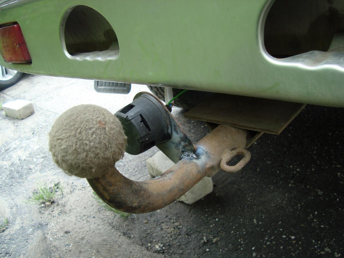

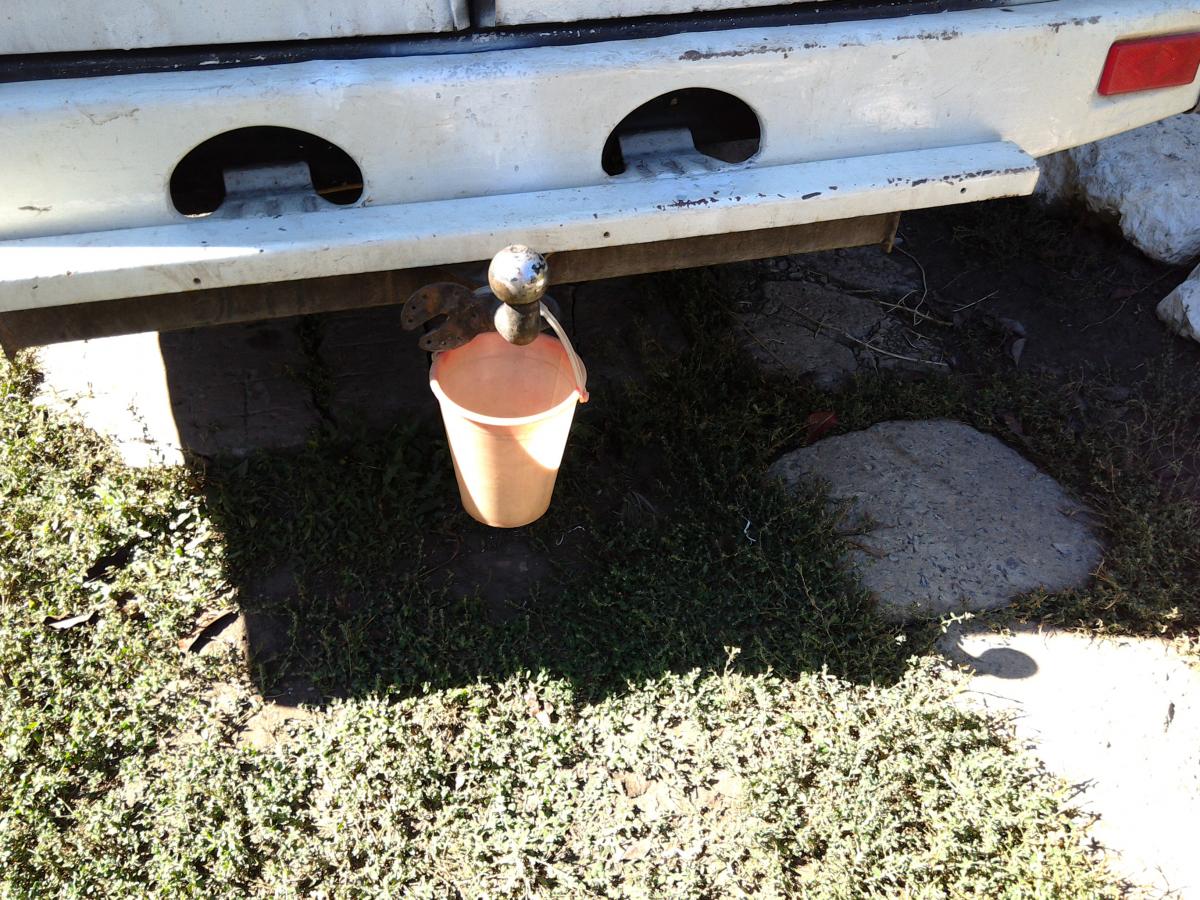

Lakostra 185 Опубликовано 13 июля, 2018 Да у меня соболь,но какая разница если рамы одинаковы,хотя возможно что дальняя труба на раме крепления установлена на соболе и газели стоит по разному,в длине.А насчет ,что шар стоит далеко,вот мой шар,это фото 8 лет назад,ни чего не изменилось у меня.https://s13f.storage.yandex.net/rdisk/73695e5d3796a42ceaa5e8c77933f67464db8d073137faa3a9fa5f64bbc08ce9/5b4950bb/hFeshI61hle5dsYA6f-_NLdUFcqZgTfc5x-psLNdmRy-AwnSwu__fT1q9AmgL0gsq_J6bpmRyOJonT3VoXnDag==?uid=0&filename=DSC02318.jpg&disposition=inline&hash=&limit=0&content_type=image%2Fjpeg&fsize=2581877&hid=7556110b9091a0963a2aa9b18dc60cb3&media_type=image&tknv=v2&etag=6d862f1ad28a9507911ed0606d86004b&rtoken=VgpSRmk3vhXj&force_default=no&ycrid=na-81dd5bca5ad0f53152ce5992556b14e5-downloader6e&ts=570eb741964c0&s=34f85504ee791566bf5e68e9327df5eb94b4a7f24e14261a94f14c39a696ea52&pb=U2FsdGVkX19SNwSID2YXF0Vprpe-0nCZGN1rCLL5ZwdtBK2pFzeaeH8jwxOezrvoKmtrJRC8HConRg9FPmM7nwЗадняя часть рамы Соболя и Газели разные. Поделиться сообщением Ссылка на сообщение Поделиться на другие сайты
Серёга7 139 Опубликовано 14 июля, 2018 В общем, чуда не случилось. Фаркоп нефига не на раму 2705. Мне казалось что все рамы газелей, с задней перемычкой в которой есть четыре отверстия посредине. А вот фиг там .. На моей раме их нет. Есть только одно большое отверстие посредине. Ещё вчера на разборке я заметил на кронштейне фаркопа чёткий отпечаток от рамы на которой он стоял до этого. Вот и подумал что оно должно быть на всех рамах. Оно и есть. Но не на всех есть четыре крепёжных дыры вокруг него. У меня их нет. Это раз. Два. Даже если фаркоп просто приложить к раме, то логика расположения элементов фаркопа сходится с рамой, только геометрически не совпадает. Если совместить пластину фаркопа которая должна крепиться на задней перемычке (швеллер) с этой перемычкой, то кронштейн с хомутом на хвосте (трубе) фаркопа нефига не совпадает с трубой (перемычкой) на раме. Не совпадает не много, но критично, болты не закрутить. Три, Судя по длине вылета за кронштейн трубы с шариком, этот фаркоп скорее для бортовой газели. Даже если предположить что пластинчатый кронштейн (который ближе к шарику) закрепится на внутренней стороне рамы, то вылет трубы с шариком за пределы машины, всё равно какой-то не реальный. Выход вижу такой. Перекроить изогнутую пластину кронштейна так, чтобы фаркоп поджался ближе к бамперу вверх. и одновременно уехал под корму кузова, чтобы шар был ближе к бамперу и не выпирал назад так адски. После этого придётся подогнать по месту заднее крепление фаркопа на трубе. Тупо отрезав кусок трубы с этим кронштейном. После чего подогнать трубу по месту и сварить снова. Других вариантов не вижу. Не решил только как лучше закрепить передний пластинчатый кронштейн на раме ... 4-х отверстий-то там нет. И даже если я их там просверлю по месту, то ввернуть болты будет почти не реально. В этом месте кузов довольно плотно прижат к раме. Но пальцы пролезают. Поделиться сообщением Ссылка на сообщение Поделиться на другие сайты

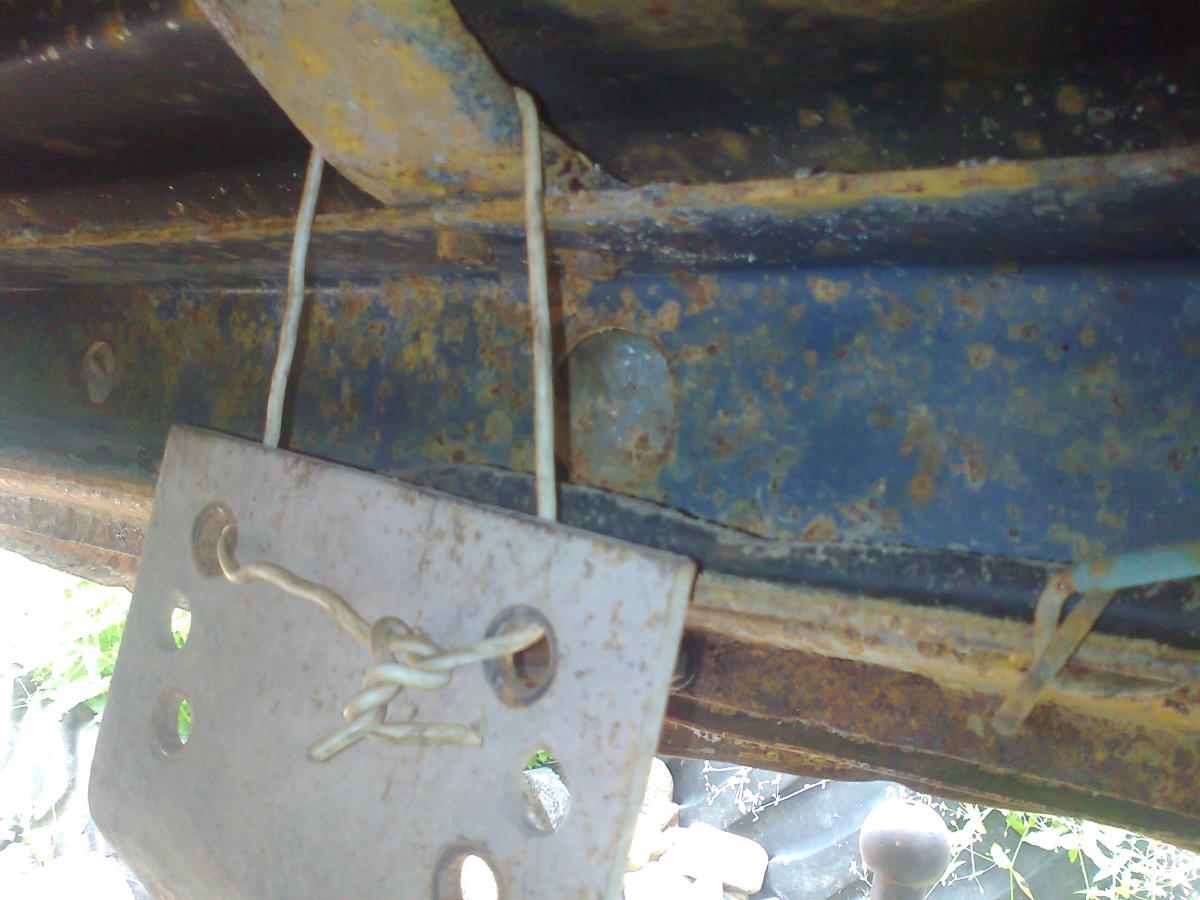

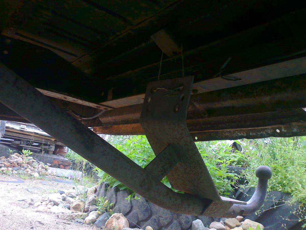

Toyota007 2 890 Опубликовано 14 июля, 2018 (изменено) Серёга7, Да точно,на твоей раме задний швеллер перевернут,на соболях там по другому.Да и задняя поперечина не только на соболях перевернута,она еще и смещена от края внутрь рамы сантиметров на 6-8.https://yadi.sk/a/AM4R37Op3YQsQs/5b31f68ed61c39926206558bДа и вылет у тебя на самом деле зашкаливает,вот мой.Но это из не правильности рамы газели и соболь.https://yadi.sk/a/AM4R37Op3YQsQs/5b31f68ed61c399262065588Я бы болгаркой срезал клепки на задней перекладине,перевернул бы её как на соболях,сдвинул бы от края,насверлил бы отверстий и это все бы посадил на болты.Это проще чем резать трубу на фаркопе и ослаблять её ударное усилие. Изменено 14 июля, 2018 пользователем Toyota007 Поделиться сообщением Ссылка на сообщение Поделиться на другие сайты
Серёга7 139 Опубликовано 14 июля, 2018 На газ 2705 совсем другая модель фаркопа.Какая ? Я бы болгаркой срезал клепки на задней перекладине,перевернул бы её как на соболях,сдвинул бы от края,насверлил бы отверстий и это все бы посадил на болты.Это проще чем резать трубу на фаркопе и ослаблять её ударное усилие.Может проще изготовить или второй швеллер или приделать к имеющемуся доп кронштейн ?, чтобы раму не переделывать. Можно и в имеющийся задний швеллер рамы, вварить опорную пластину с отверстиями. А если уж заморачиваться, то по хорошему, трубу (часть) с кронштейном отрезать совсем, и разветвить её до лонжеронов в виде буквы Y, чтобы крепить её не на трубе-перемычке рамы, а на самой раме. И сразу в двух точках. Таким образом фаркоп будет закреплён сразу в трёх точках, и две из них на самой раме, то есть на продольных её швеллерах. Поделиться сообщением Ссылка на сообщение Поделиться на другие сайты

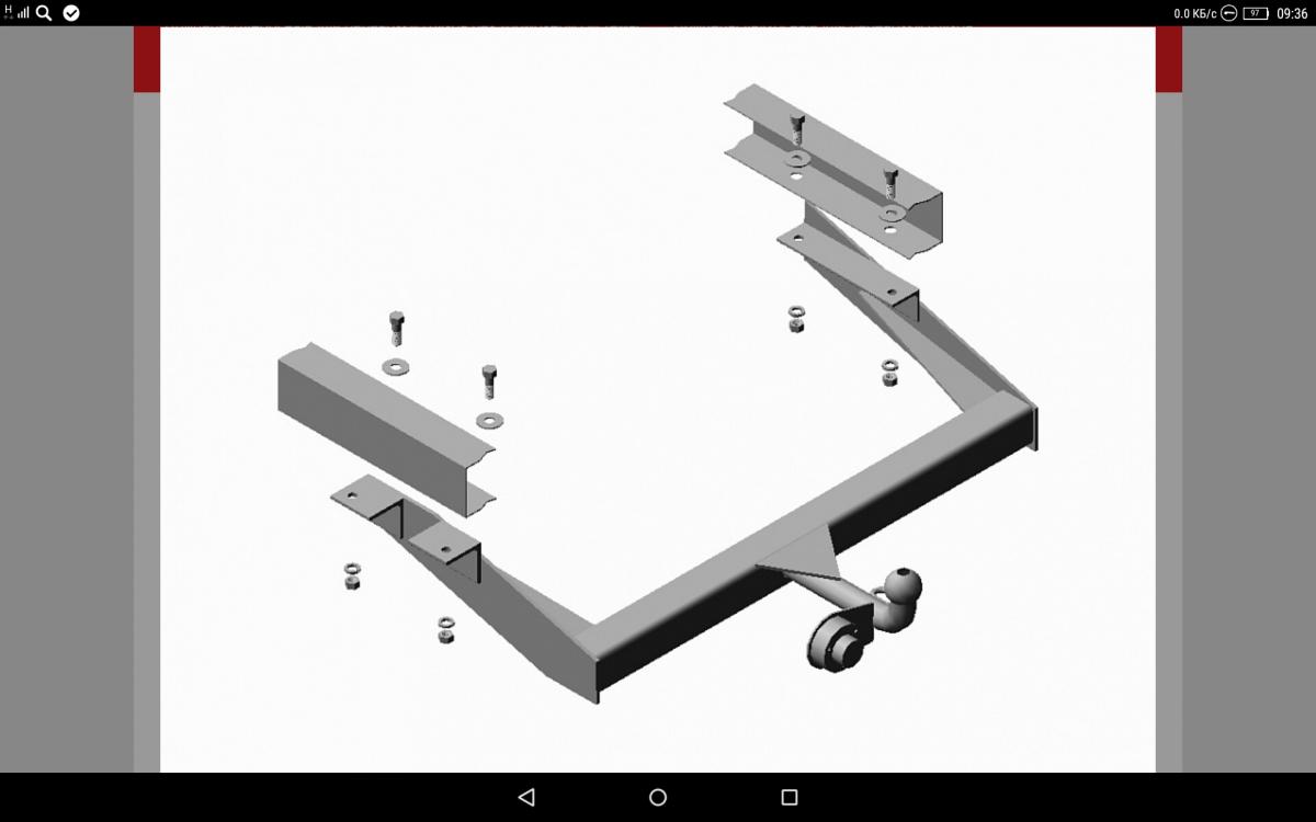

german 1 062 Опубликовано 15 июля, 2018 Самый простой и надежный, Поделиться сообщением Ссылка на сообщение Поделиться на другие сайты

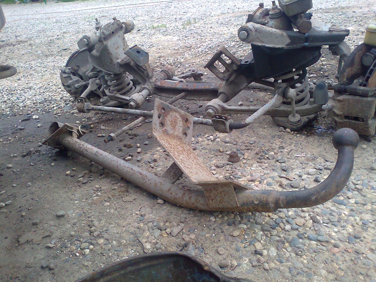

Михалыч S360VYM 602 Опубликовано 15 июля, 2018 (изменено) Конечно! Я брал от газели, чтоб сзади торчал. Для упора хайджеком. Не подходили , Упирались в бампер.(разный вылет бампера по отношению к раме) Отрезал полку крепления к раме и приваривал снова . На фото видно , что приварил и что усилил.Крепится к нижней полке рамы. Вертикальными болтами.Все рывковые нагрузки , выдержал с честью. Изменено 15 июля, 2018 пользователем Михалыч S360VYM Поделиться сообщением Ссылка на сообщение Поделиться на другие сайты

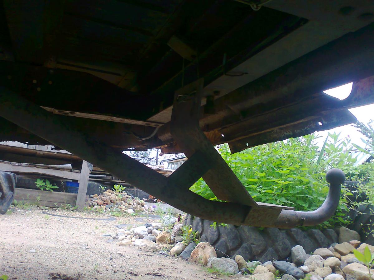

Серёга7 139 Опубликовано 15 июля, 2018 Самый простой и надежный,Screenshot_2018-07-15-09-36-59-641.jpegХм .. мне думается что это не так. Простой может и да, Но на счёт надёжный .. поспорил бы. У него получается большая консоль от крепления до шара. А само крепление просто на нижней полке швеллера. Это по сути всего лишь плоский, так же консольно висящий кусок стали. Почти полоса .. Которую будет выламывать из рамы таким фаркопом. У Михалыча в сообщении, второй вариант практически такой же. Первый вариант намного лучше., если кронштейн фаркопа у шара крепится на заднюю перемычку рамы. Поделиться сообщением Ссылка на сообщение Поделиться на другие сайты

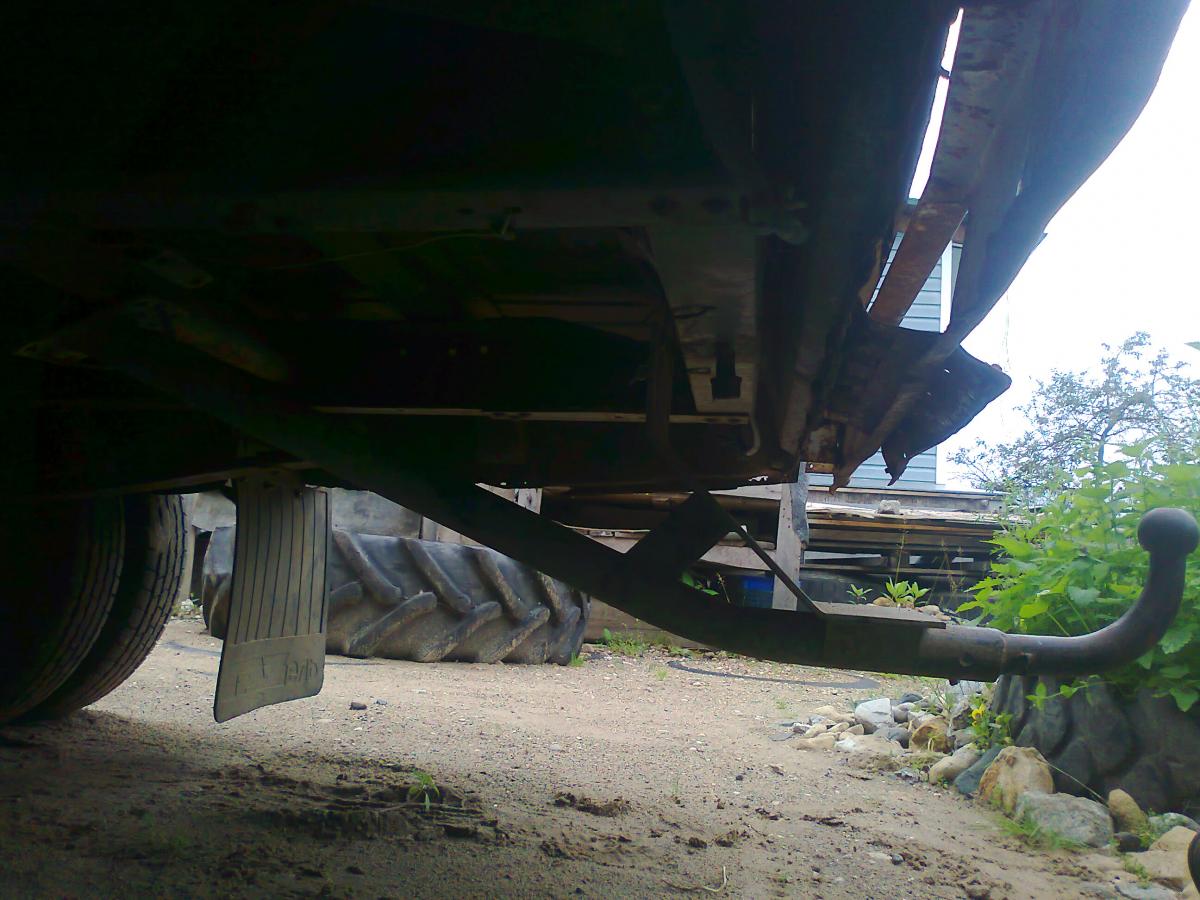

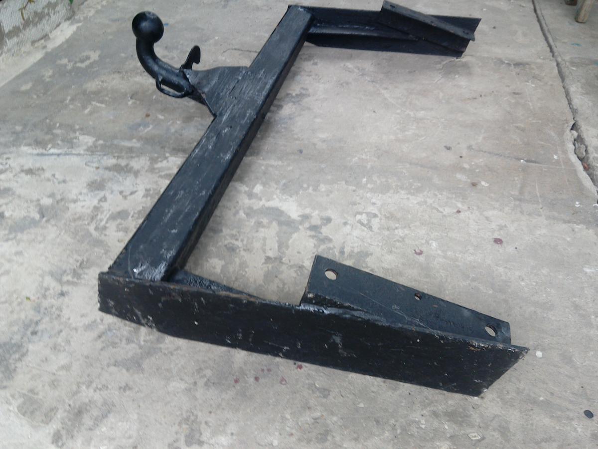

german 1 062 Опубликовано 15 июля, 2018 (изменено) За десять лет автопрактики ничего не случилось, что только не таскал, про прицепы разного тоножу, буксировка грузовиков (газон, иномарки вытаскивал), вообщем не перегружал, все по уму. Меня несколько раз вытаскивать пришлось. Окупился на первых рейсах, нисколько не пожалел что приобрел. А вот попытка узаконить, забуксовал, из за бюрократов поганых. Пока в стадии оформления, пришлось снять, временно, полагаю что доведу до окончания. Вещь необходимая, лично мне хуже не стало. , , .один из примеров необходимости.. Изменено 15 июля, 2018 пользователем german 1 Поделиться сообщением Ссылка на сообщение Поделиться на другие сайты

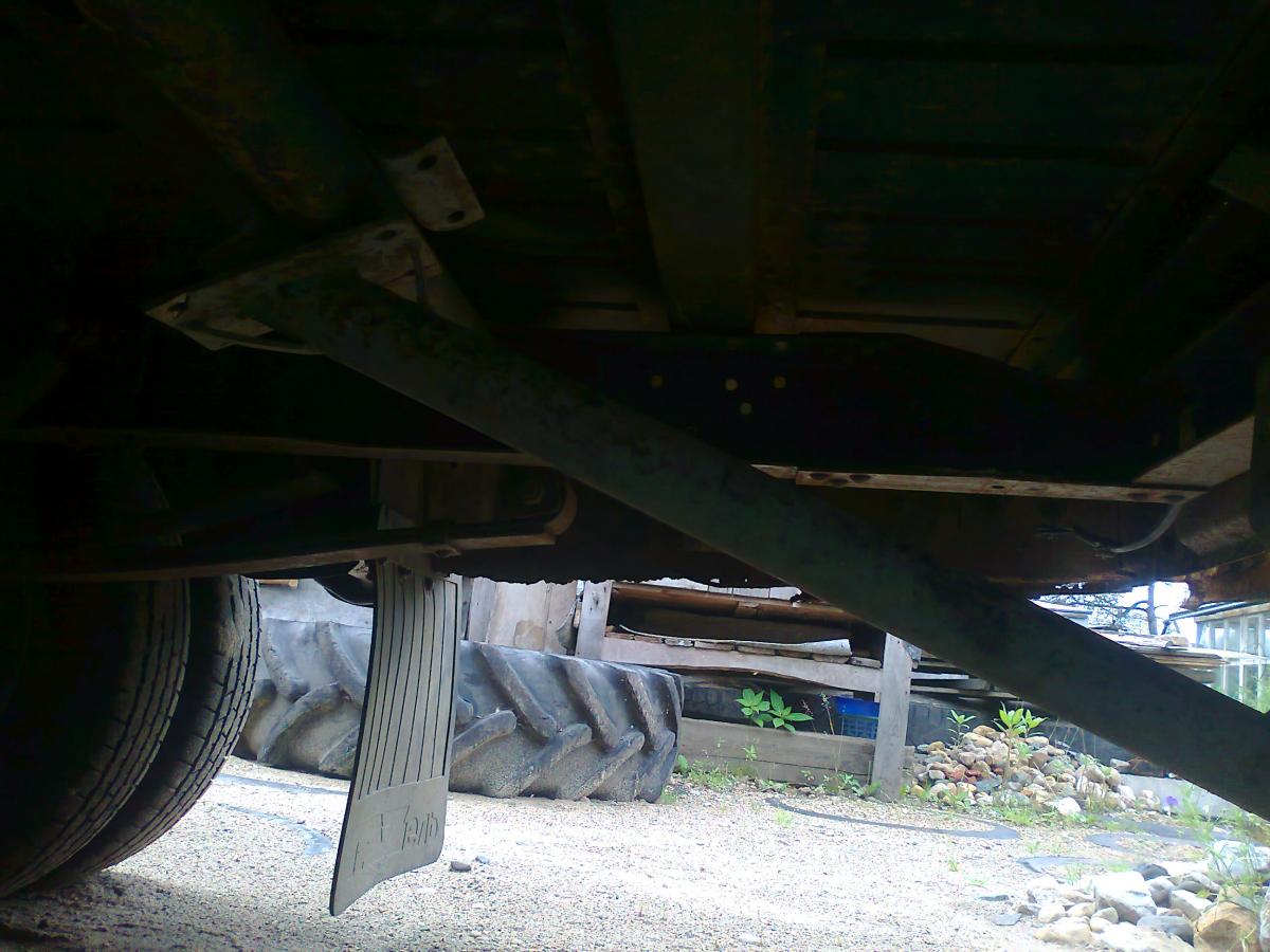

Серёга7 139 Опубликовано 15 июля, 2018 german, а снизу свой фаркоп сфоткать можешь ? Поделиться сообщением Ссылка на сообщение Поделиться на другие сайты

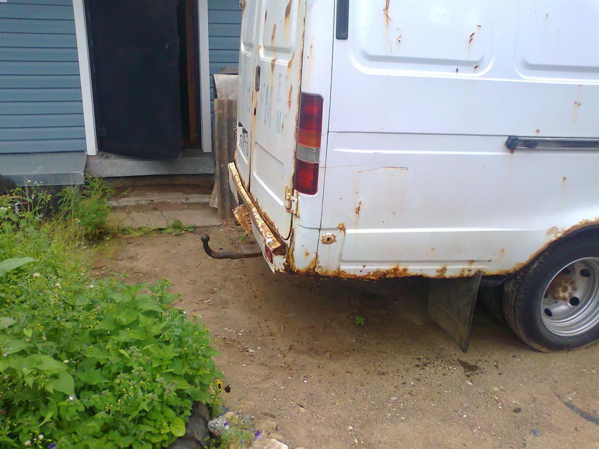

german 1 062 Опубликовано 16 июля, 2018 (изменено) Занился узакониванием сего устройства, пришлось снять временно. Выглядит так, отдельно провода и розетка в комплекте., , Изменено 16 июля, 2018 пользователем german 1 Поделиться сообщением Ссылка на сообщение Поделиться на другие сайты

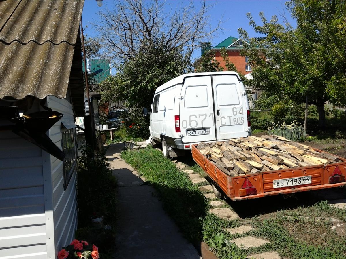

Серёга7 139 Опубликовано 19 июля, 2018 (изменено) В каких целях использовал?На дальняк лес таскал .. :D Шутка .. Конечно же в своих личных целях .. Таскал мотоприцеп Енот. да.данная опция не сертифицирована в составе газели.то есть установка ТОЛЬКО через переоборудование.Блин, фотку сегодня утром сделать не успел .. Ехал сегодня утром следом за Газелью-Фермером дорожников. Разрисована как следует, оранжевые проблесковые маячки итд .. . На той Газелке стоял фаркоп . Газель ещё доНекст поколения. Судя по всему, фаркоп там стоит не со вчерашнего вечера. Как понимать ? А как понимать крепёжное место под фаркоп на раме Газели ? .. Таскающих прицепы Газелей, видел не одну и не две ... им пофигу, или они все через переоборудование прошли ? Хотя, наверно стоит уточнить, это только 2705 заказан фаркоп, или вообще всем Газелям ? Изменено 19 июля, 2018 пользователем Серёга7 Поделиться сообщением Ссылка на сообщение Поделиться на другие сайты
