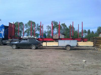

Серёга7 139 Опубликовано 19 февраля, 2019 ZAN57, сделай прицеп роспуск, и нет проблем) Я со своим прицепом так сделал, выдвижное дышло из круглой трубы. Таскаю 6м пиломатериал без проблем. Возил максимум 1куб 6м доски естественной влажности. Машину не рвёт и в 90* повороты входишь спокойно. да, на всех прицепах так - как впрочем и на Жигулях например.Ну не знаааю) Сколько видел прицепов и ВАЗов, везде колёса сидят на диаметрах ступиц, а болтами только крепятся. Поделиться сообщением Ссылка на сообщение Поделиться на другие сайты
ZAN57 3 550 Опубликовано 19 февраля, 2019 (изменено) Я его и делал с телескопическим дышлом. Но раздвигал только на 1м, более не решился из-за ГАИ- в глаза бросается. Сейчас бы конечно сделал прицеп - раскладушку верхней платформы, типа пчеловоза (платформа из 3х слоев профилей и листов на них, на шарнирах откидываются 2ве створки- вперед и назад, по 1м, как книжка- распашонка, да и сама платформа 2м. В сумме платформа получается 4м, И откидываются от этих откидных створок платформы борта, соединяются с бортами основной платформы. Ну типа как картонная коробка раскладывается из плоской. И соответственно дышло телескоп до 3м. Видел такой у знакомого. Не самоделка, а базовый заводской с платформой 2*1,8 одна ось. Он и доделал это . Борта соединенные и выдвигаемые снизу из платформы консоли- поддержки и держат откидные платформы в плоскости. А когда собирает его в нормальное положение- внешне вообще то не отличается от заводского. Мне это нравится... я Газельку по такому принципу всё и делаю- тайный трансформер. Правда он жалел, что одноосный взял за основу- бросает его на неровностях, ульи трясутся, пчелы психуют... Потом он его продал, купил 2х осный для переделки, и не успел- второй инфаркт, порезали всего, грудь у самого как распашонка стала..., не до поездок и тяжелого труда...) .Я пока обхожусь. Вот если всё таки куплю участок (оч. надеюсь) в Кудепсте, В- Николаевке, начну строиться, то буду прицеп покупать БУ и дорабатывать. Заводских готовых умных мало встречал. И подвеску надо для стройматериалов с тормозными барабанами, а в разрез телескопа -дышла главный цилиндр тормоза .. Изменено 19 февраля, 2019 пользователем ZAN57 Поделиться сообщением Ссылка на сообщение Поделиться на другие сайты
Серёга7 139 Опубликовано 19 февраля, 2019 (изменено) ZAN57, да всё гораздо проще) У прицепа на фото платформа 2.17м длинной. Оба борта по 700мм, откидные. Задний открывается вровень с платформой И висит на цепях. Передний ложится на дышло. Если их оба открыть получается платформа длинной 3700. Такую "раскладушку" можно экспуатировать не выдвигая дышло, передний открытый борт не достаёт бампер. Дышло из круглой трубы, крепится к раме снизу на двух матёрых хомутах, в задвинутом положении труба дышла доходит до рамы под задним бортом, назад не торчит Фиксированных положений не имеет, выдвигай сколько нужно. Сделано под длину груза до 6-6.5м (ось делит груз примерно пополам) .Больше не требовалось. Всё что больше, уже проще увезти на грузовике. Тормозов не делал потому что ни к чему. Труба дышла делалась с учётом того, что перевозимый длинный пиломатериал при перевозке будет включаться в силовую схему, станет как бы дополнением дышла. Хребет короче) Одной трубы дышла на такой длине мало, жидковата. А с прикрученным к ней у "утюга" пакетом например досок, всё гуд. Считаю что чем конструкция проще и не содержит много ненужных лишних деталей, тем проще и надёжней. Практика это доказала не раз. Изменено 19 февраля, 2019 пользователем Серёга7 Поделиться сообщением Ссылка на сообщение Поделиться на другие сайты

ZAN57 3 550 Опубликовано 20 февраля, 2019 (изменено) ZAN57, да всё гораздо проще) У прицепа на фото платформа 2.17м длинной. Оба борта по 700мм, откидные. Задний открывается вровень с платформой И висит на цепях. Передний ложится на дышло. Если их оба открыть получается платформа длинной 3700. Ну так то 2,17+ 1,40= 3,57, а не 3,7м . У пчеловоза 4м было, 430мм это существенно, а если бы базовая платформа 2,17, тогда 4,17 было бы. Но не суть, если попадется такой базовый БУ с откидными, в сумме 3,57 не дорого- возьму, и сделаю из него 4,17. Но для 6м длинномера маловато- зад будет торчать 2м, а надо не более 0,7- 1м. Дышло удлиннить, и впереди однозначно поперечина- упор для длинномера, чтобы не поехал. Двухоснок чем хорош- при том же ПТС до 750кг общей массы (а более и нельзя) по факту берет до 1-1,5тн. Одноосноики, как бы хвалились, и не писали откровенную чушь в объявах (ГП 750, 1тн и т.д), Гп у них официальная у всех 750кг- 300, 400кг собственной массы= 350-400кг... и Усё. На самом деле конечно на одноосник грузят до 500-700кг. На 2х осник почти в 2 раза больше,и идет он на порядок ровнее, мягче. Лишь бы купить БУ по сходной. Изменено 20 февраля, 2019 пользователем ZAN57 Поделиться сообщением Ссылка на сообщение Поделиться на другие сайты
Серёга7 139 Опубликовано 20 февраля, 2019 ZAN57, да всё гораздо проще) У прицепа на фото платформа 2.17м длинной. Оба борта по 700мм, откидные. Задний открывается вровень с платформой И висит на цепях. Передний ложится на дышло. Если их оба открыть получается платформа длинной 3700. Ну так то 2,17+ 1,40= 3,57, а не 3,7м . У пчеловоза 4м было, 430мм это существенно, а если бы базовая платформа 2,17, тогда 4,17 было бы. Но не суть, если попадется такой базовый БУ с откидными, в сумме 3,57 не дорого- возьму, и сделаю из него 4,17. Но для 6м длинномера маловато- зад будет торчать 2м, а надо не более 0,7- 1м. Дышло удлиннить, и впереди однозначно поперечина- упор для длинномера, чтобы не поехал. Двухоснок чем хорош- при том же ПТС до 750кг общей массы (а более и нельзя) по факту берет до 1-1,5тн. Одноосноики, как бы хвалились, и не писали откровенную чушь в объявах (ГП 750, 1тн и т.д), Гп у них официальная у всех 750кг- 300, 400кг собственной массы= 350-400кг... и Усё. На самом деле конечно на одноосник грузят до 500-700кг. На 2х осник почти в 2 раза больше,и идет он на порядок ровнее, мягче. Лишь бы купить БУ по сходной.Борта на петлях), в откинутом положении немного отстоят от платформы. Из-за петель) По этому 3700.) Так сделано чтобы борта в откинутом положении были вровень с платформой. Чтобы была ровная площадка. В пространство между откинутым бортом и платформой можно легко просунуть верёвку или стропу с крюками, которая цепляется за крюки на платформе. Груз при откинутых бортах крепится к платформе а не к бортам.Ну и к дышлу спереди. Такой как у меня, тебе в продаже не найти, он руками сделан. Под себя и свои нужды. Объясни, в чём для тебя принципиальная разница между 3.7 и 4.17 ? Чисто в величине свеса груза за край ? На деле эта разница совсем не существенна. Если ты перевозишь например доски 6м, это вообще по барабану. Прицеп в базе всё равно 2.17, Опущенные борта не увеличивают его легальный габарит Грубо говоря, чтобы без палева таскать 6м, нужна официальная платформа не менее 4м. При моей длине платформы, я легально могу везти груз не более примерно 4м длиной. Сам по себе легковой прицеп 4м, ещё найти надо (если в объявах) . Да и пароход он. Для своих нужд такой не нужен. Только если работать. Поделиться сообщением Ссылка на сообщение Поделиться на другие сайты

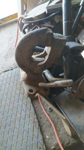

Alex030569 7 044 Опубликовано 12 августа, 2020 Сегодня заскочил на авторазбор,увидел такой фаркоп.И всего за 500 руб.Вот и думаю,а нужен ли он,пригодится ли когда нибудь? Поделиться сообщением Ссылка на сообщение Поделиться на другие сайты
Bankir 690 Опубликовано 12 августа, 2020 Только что, Alex030569 сказал: Сегодня заскочил на авторазбор,увидел такой фаркоп.И всего за 500 руб.Вот и думаю,а нужен ли он,пригодится ли когда нибудь? Ну если только надумаешь когда нибудь прицеп цеплять к своей ! Поделиться сообщением Ссылка на сообщение Поделиться на другие сайты
rool 782 Опубликовано 13 августа, 2020 7 часов назад, Alex030569 сказал: а нужен ли он А я поставил.Удобно. Внутри рамы ешё просверленный по размеру уголок 2шт, чтоб нагрузка равномернее. Выкрутил рым-болт, а он уже раму чутка прогнул наружу, хотя из болот ни кого не дёргал и если и таскал кого, то аккуратно. Поделиться сообщением Ссылка на сообщение Поделиться на другие сайты
