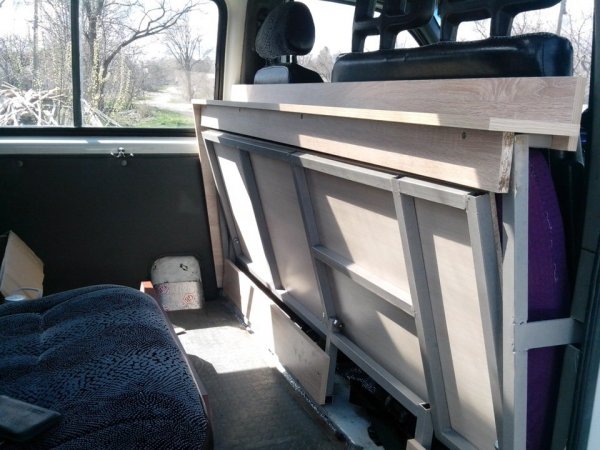

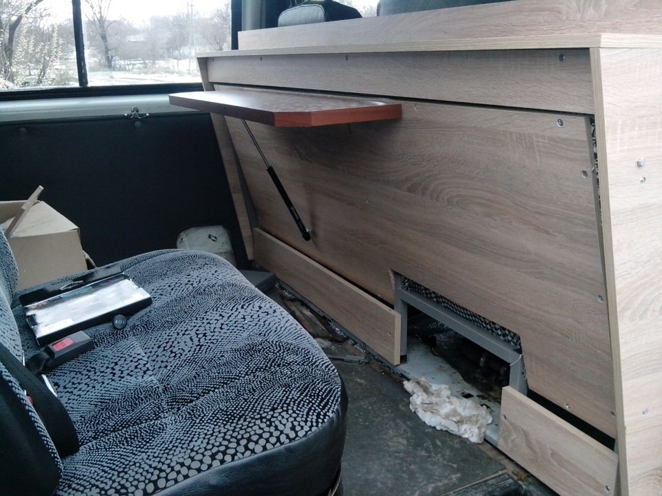

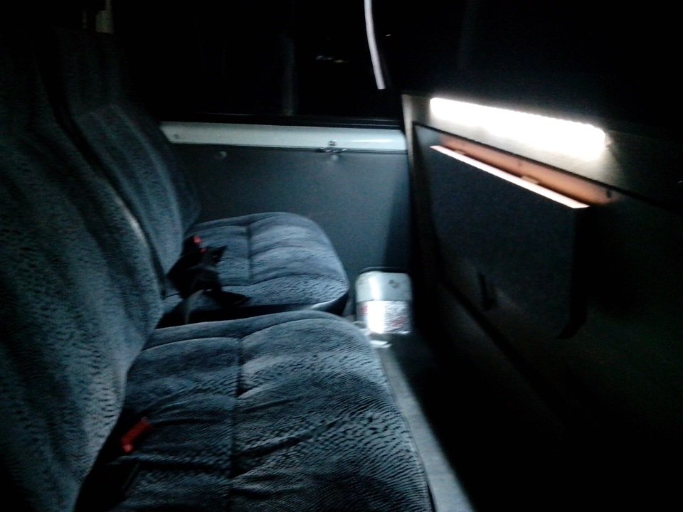

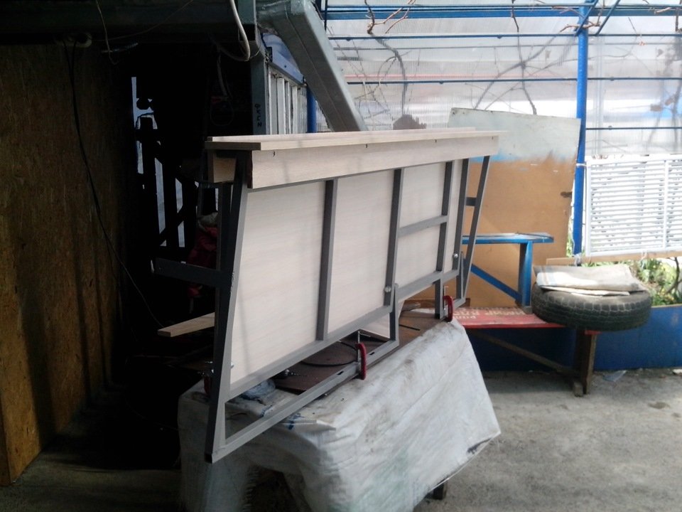

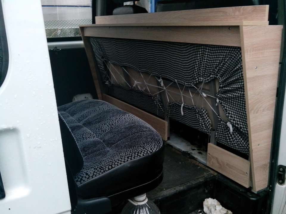

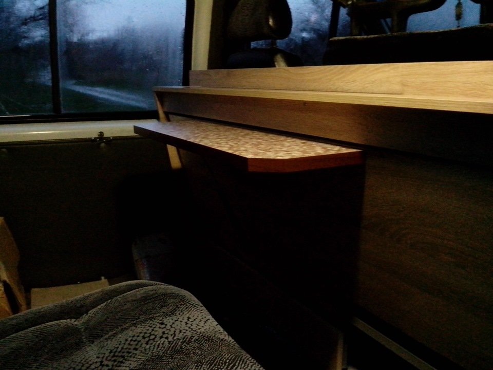

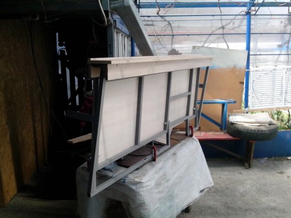

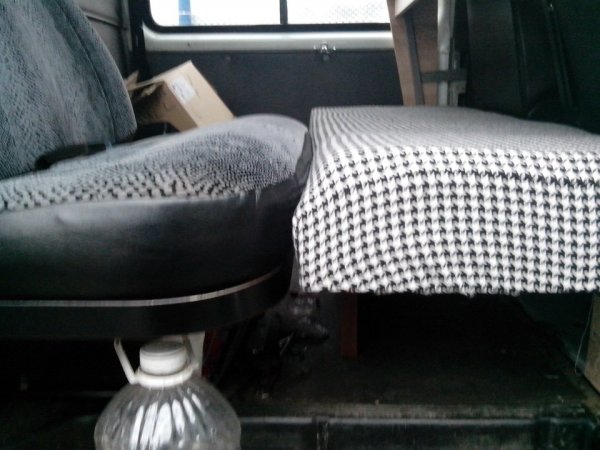

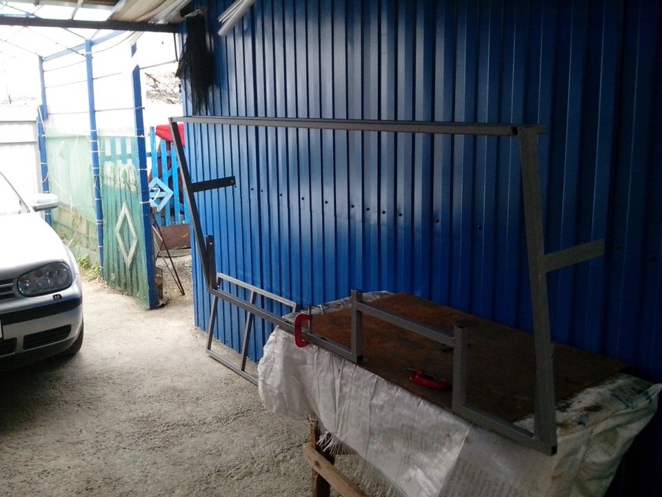

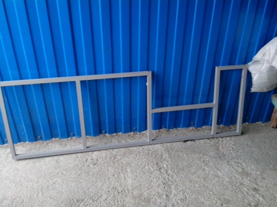

мой диван.
Вся конструкция крепится в штатные отверстия. -В середине низу под болты ремней безопасности 2 шт,на стойках в штатных отверстиях на один болт 8 мм с каждой стороны. Ничего не болтается,стоит прочно.Два чел сзади с комфортом. Есть пара нюансов,кого заинтересует- поделюсь.

Профильная труба для каркаса 25Х25Х2 мм 6 м 700 руб
Профильная труба верх полочка 10Х10Х2 мм 3 м 200 руб
Материал на лицо лежака 1450 руб
Резинка от трусов 5 м 45 руб
Саморезы по металлу 25 мм 65 шт 40 руб
Евровинт 10 шт бесплатно
Газлифты ВАЗ 2110 капот (купил 2 поставил 1) опора стола 520 руб
Электроды 2,5 мм 20 шт 30 руб
Круг отрезной 125 мм 2 шт 62 руб
Крг шлифовальный 125 мм 2 ш 180 руб
Уголок для газлифта 2 шт 12 руб
Пошивка чехла -бесплатно.
Цены 2015 года.7 лет полет нормальный.
Поролон на лежак 10 мм был матрац дома, его порезал.
Поделка не спеша-2 недели, по хорошему можно за пару дней сделать.

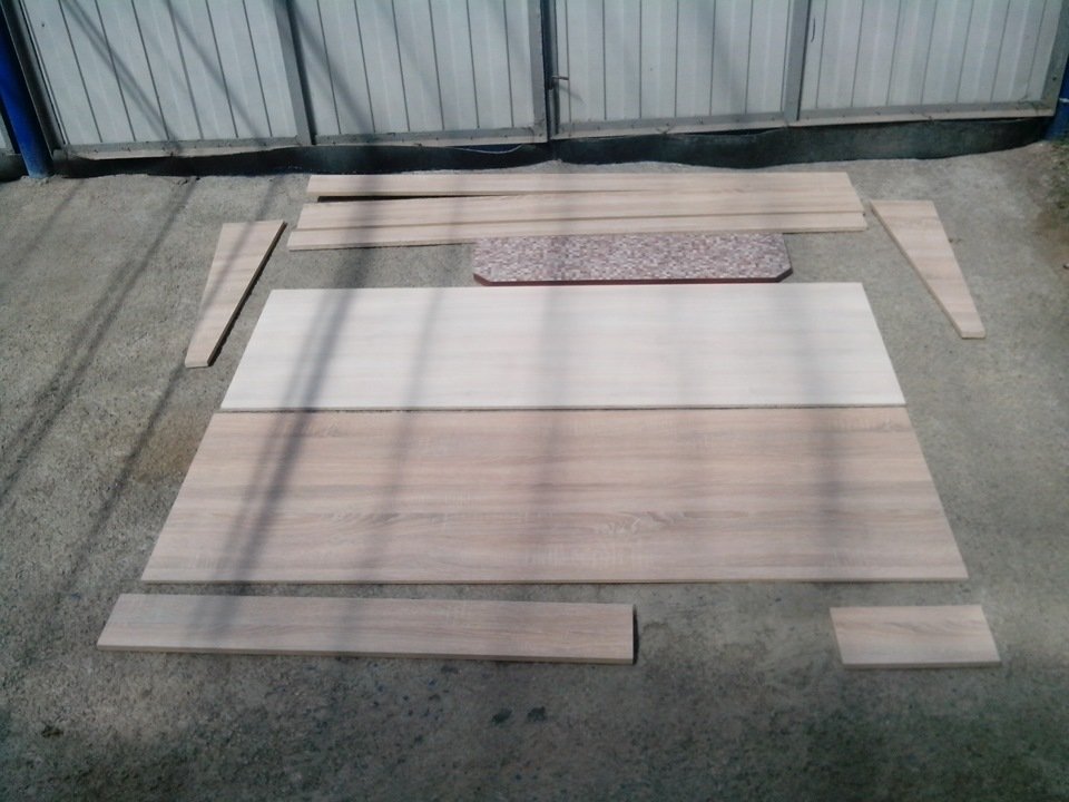

Обшивка МДФ и ламинатом бесплатно
