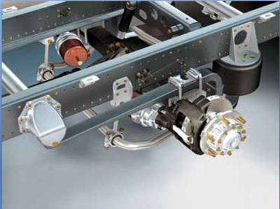

bayandin75 307 Опубликовано 30 марта, 2015 Поделиться сообщением Ссылка на сообщение Поделиться на другие сайты
газель2005 2 795 Опубликовано 30 марта, 2015 Интересно а как нижняя рессора компенсирует длину при выпрямление главной рессоры ? По тому что получается ударные нагрузки на резинки ниж.рессоры в сторону моста. Поделиться сообщением Ссылка на сообщение Поделиться на другие сайты

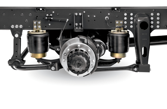

bayandin75 307 Опубликовано 30 марта, 2015 Вот такую надо делать. Поделиться сообщением Ссылка на сообщение Поделиться на другие сайты

эдич 3 213 Опубликовано 30 марта, 2015 Эта система ставится на тягачи, на одиночках в основном две подушки, из того что я видел. На Газель без рессор более подходит эта система, мое мнение. Поделиться сообщением Ссылка на сообщение Поделиться на другие сайты
Кедр 1 655 Опубликовано 30 марта, 2015 Передняя карколыга.. Ну передний кронштей представляешь кской должен быть прочный? Такая длинная фигня и ллинная и ответственная... На. Мазе такие примерно я смотрю на них всё вре я и удивляюсь кск они вообше живут то... Поделиться сообщением Ссылка на сообщение Поделиться на другие сайты
bayandin75 307 Опубликовано 31 марта, 2015 Эта система ставится на тягачи, на одиночках в основном две подушки, из того что я видел. На Газель без рессор более подходит эта система, мое мнение.Да вот эта в самый раз . Поделиться сообщением Ссылка на сообщение Поделиться на другие сайты
rusgg 4 006 Опубликовано 31 марта, 2015 На Газель без рессор более подходит эта система, мое мнение.почему с полуресорами не нравиться?с ними стабилизатор не нужен и вес как бы меньше Поделиться сообщением Ссылка на сообщение Поделиться на другие сайты
Valera_kursk 0 Опубликовано 31 марта, 2015 (изменено) В системах с полурессорой и подушкой последняя в два раза больше, чем подушка в системе с V-образной вилкой и 4-мя подушками. Основание вывода - опыт владения и эксплуатации Mercedes 1717, 1935, 1838, Scania 113, 124.Отсутствие стабилизатора компенсируется шириной сайлентблока полурессоры. Вот на американцах с узкими полурессорами есть поперечная тяга. На Scania дополнительно устанавливают поперечину между полурессорами. На последнем рисунке как раз узкие полурессоры и стабилизаторКстати при однолистовой полурессоре ее оборачивают страховочным хомутом, чтобыпри поломке мост не уходил. Это как страховочные уши на подкоренных. Вот у меня на четырехподушечном Merce два крана, а на двухподушечной Scania 1 кранИнтересна конструкция на Actros, там кажется без V-образной Изменено 31 марта, 2015 пользователем Valera_kursk Поделиться сообщением Ссылка на сообщение Поделиться на другие сайты
