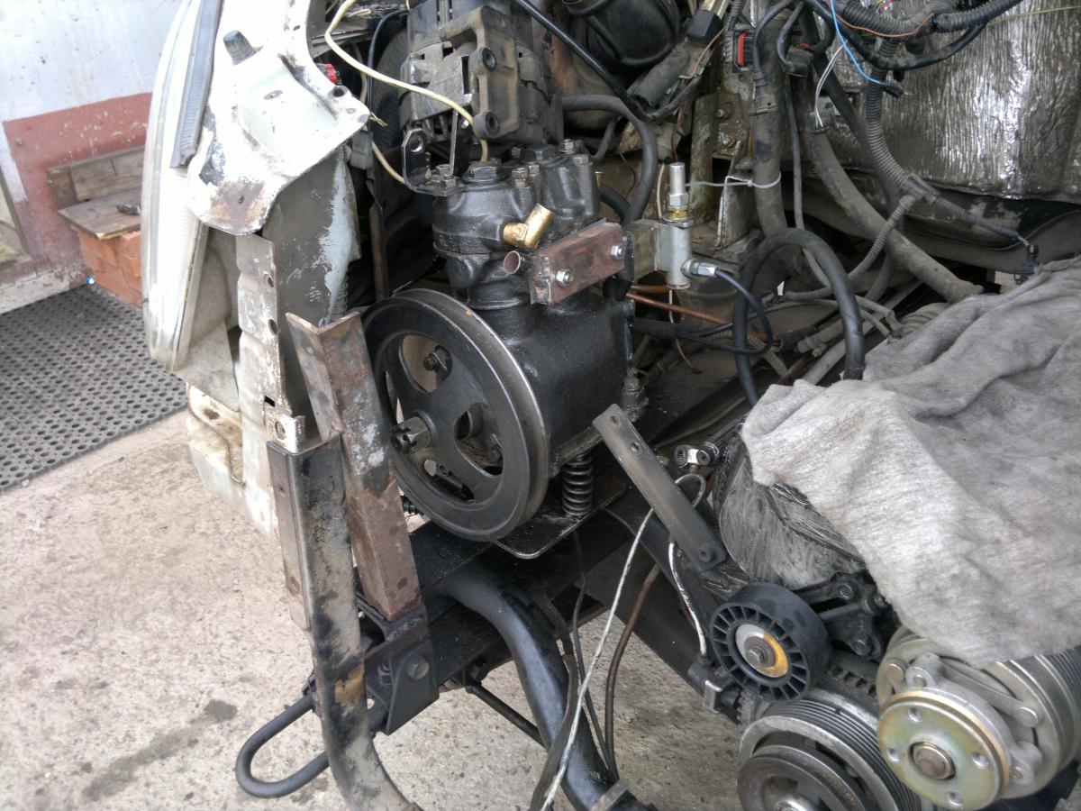

Кедр 1 654 Опубликовано 30 августа, 2015 А Что Это за парни? От куда? Интересно сделано.. А вот компрессора, да погибнут от мех. Кранов.вот прямо их вариант... Мерсовские от 5ти тонника, видимо... Поделиться сообщением Ссылка на сообщение Поделиться на другие сайты
Alex 616 295 Опубликовано 30 августа, 2015 А Что Это за парни? От куда? Интересно сделано..А вот компрессора, да погибнут от мех. Кранов.2015-08-29-2904_1.jpgвот прямо их вариант...Мерсовские от 5ти тонника, видимо....rusgg вроде как мутил себе такое... Поделиться сообщением Ссылка на сообщение Поделиться на другие сайты
