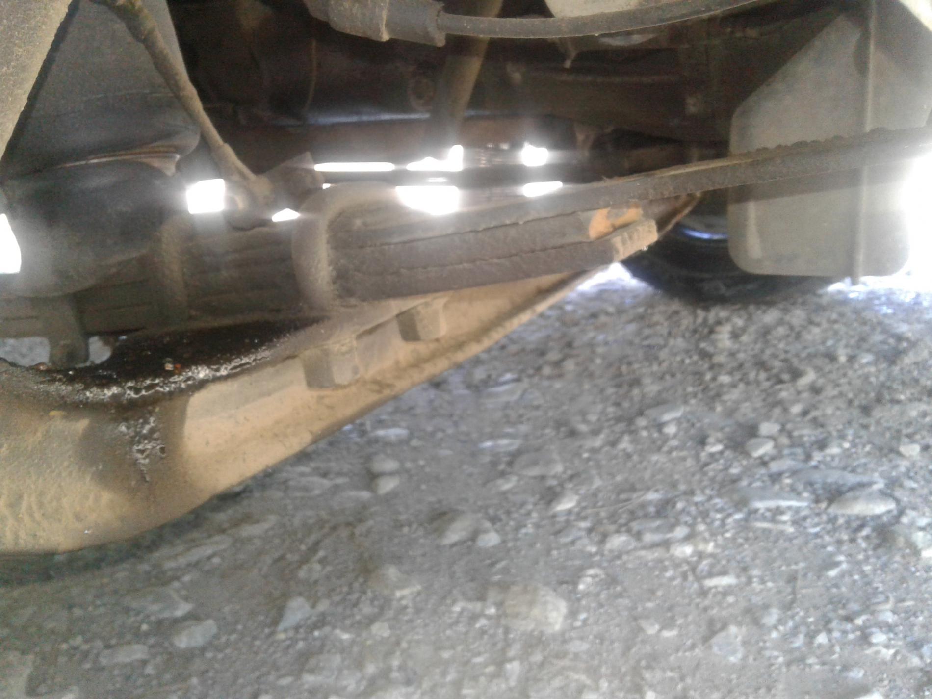

Нормально получилось. А что за машина? Какую нагрузку планируешь?

Рессору вот нафиг отрезали
на это я пойтитть не могу!  Вообще сзади я думаю бубликами ограничусь - чем проще, тем надежнее. Мне с передом нужно как-то вопрос решать - жесткий у меня грузовичок. Вот я у вас решение и подглядываю )))
Здесь нужна поперечная тяга обязательно, от рамы к мосту, чтобы мост вправо лево не гулял. Можно использовать рулевую сошку газель или что лучше подойдёт.
rusgg
Там есть две диагональные, наверное заменяют продолюные и поперечную тягу

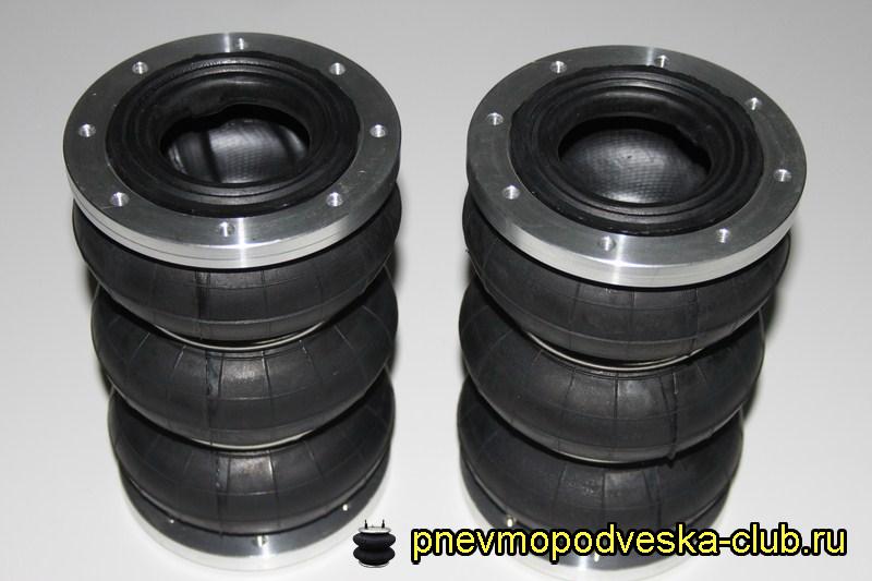

Если нужно на перед без переделок и небольшой грузоподемностю, то думаю вот эти надо брать

21009Если нужно на перед без переделок и небольшой грузоподемностю, то думаю вот эти надо брать
Твоя, от Рено Магнум лучше, у неё резиновый отбойник внутри подушки. От кабины Фредлайнер тоже хорошие с отбойником внутри, они есть длинные и короткие.

заменяют продольные и поперечную тягу
Поперечную понял,а продольная для чего?Стаб же может продольной служить?  Да и еще у некоторых полурессоры  концы соединены между собой  пластиной под подушками.Для чего?

Ну вот пожалуй самый простой вариант.
И почему-то самый надежный.
Грузоподемность маловато, думаю до 4 тонн полной массой автомобиль удержит на уровне пустого авто.
rusgg
Кстати их можно пару поставить для грузоподемности
Вот только на сколько они мягкие не понятно.
