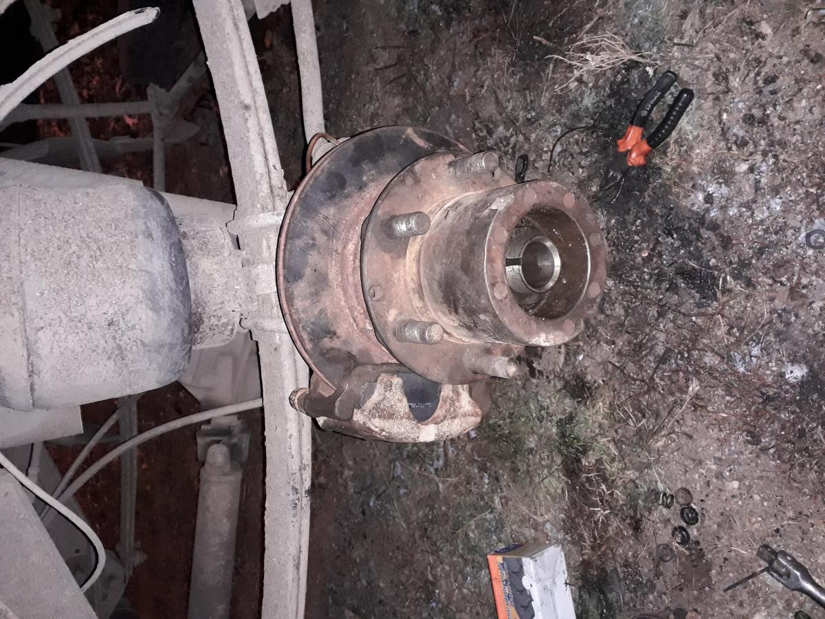

Slava44 212 Опубликовано 31 октября, 2018 если машина тяжелая, может проще еще лист положить? и потом, как к гибдд к таким тормозам относится? :) Поделиться сообщением Ссылка на сообщение Поделиться на другие сайты
rusgg 4 002 Опубликовано 31 октября, 2018 если машина тяжелая, может проще еще лист положить? и потом, как к гибдд к таким тормозам относится? :)Проще,но хужеГИБДД относится к подушками так же как и к лишнему листу рессоры Поделиться сообщением Ссылка на сообщение Поделиться на другие сайты
Slava44 212 Опубликовано 31 октября, 2018 к дисковым тормозам? на подушки то им может и наплевать, а вот вмешательство в тормозную систему и рулевое управление это как минимум переоборудование, а у нас это вообще табу, удлинение рамы не подписывают только потому, что удлиняется тормозная трубка Поделиться сообщением Ссылка на сообщение Поделиться на другие сайты
