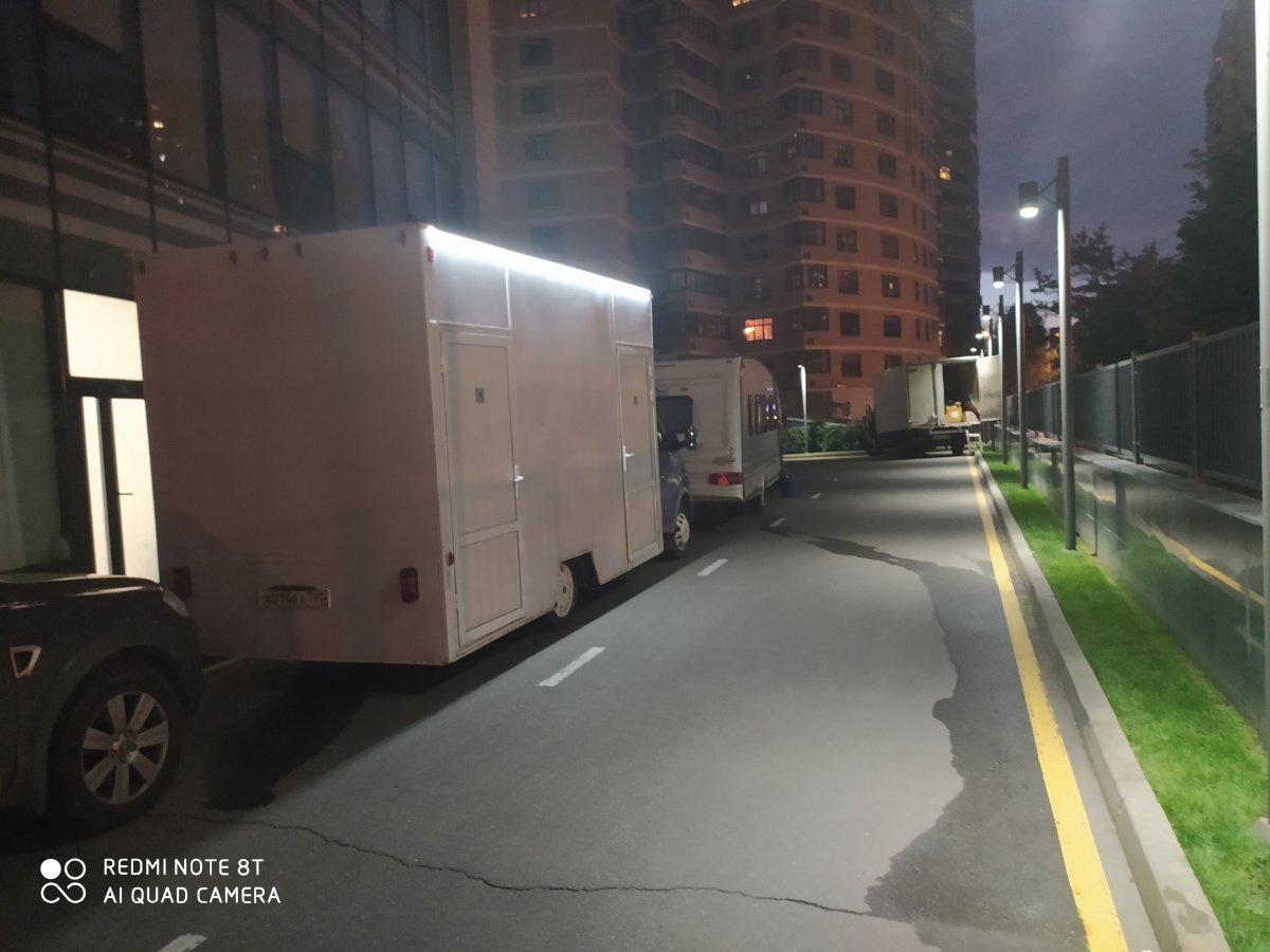

Антоха 163 1 Опубликовано 8 января, 2021 В 07.07.2020 в 15:03, Петр Николаевич сказал: Братцы подскажите пожалуйста у меня целая пачка рессор, но со временем рессоры просели. Извините за фото что темно. Но речь идет о том чтобы зад машины приподнять. Читал коменты про пневму но не вдуплил. По Москве езжу норм но в поле или где песок или не ровности скребу жопой езжу постоянно гружоный в районе 2,5 тире три тонны мне бы к примеру пневму чтобы за городом пре поднимать жопу спасибо за любой совет сильно не хайте Газель-Сортир? Пневму на соболь кто ставил? Поделиться сообщением Ссылка на сообщение Поделиться на другие сайты
