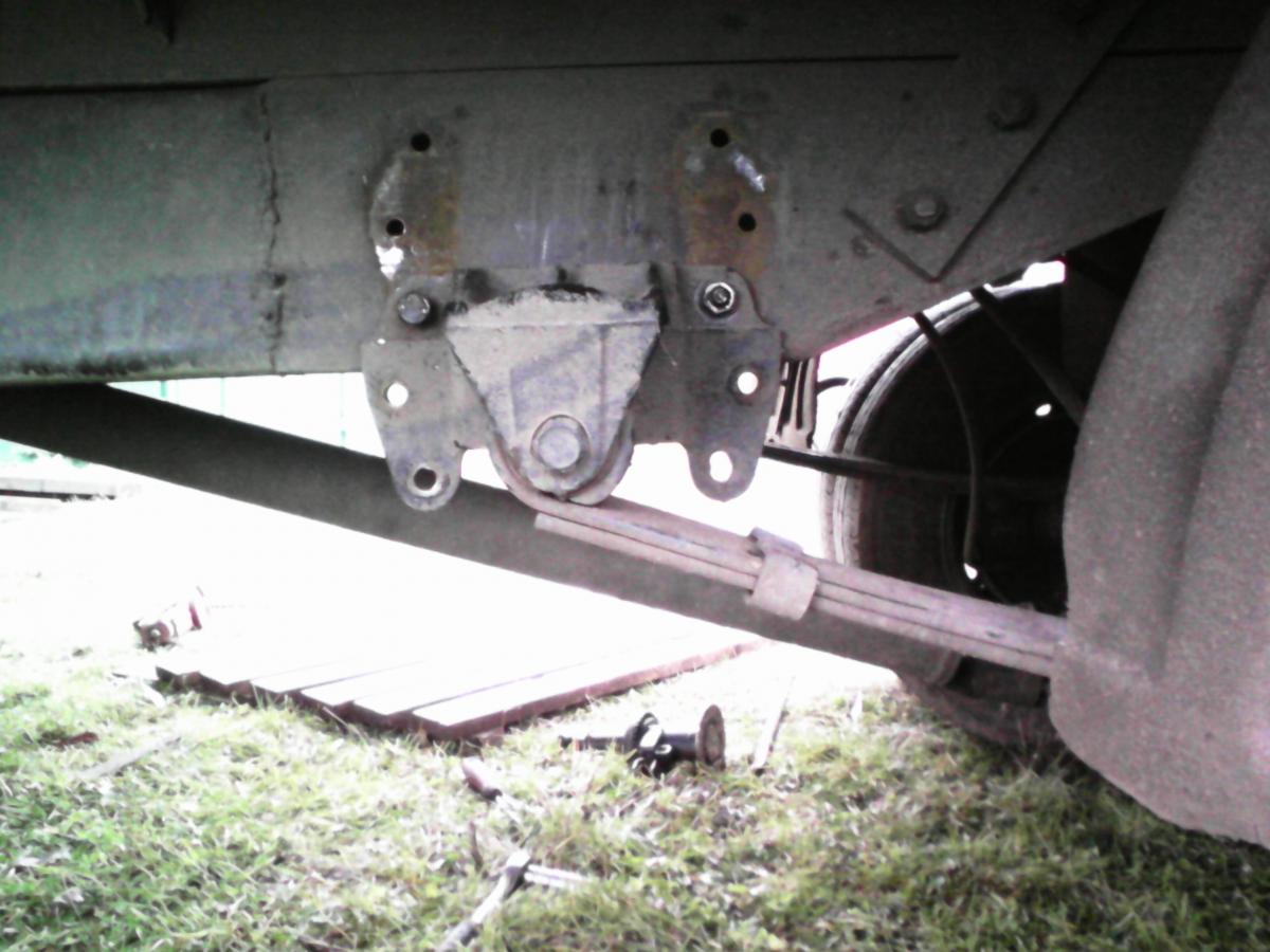

газель2005 2 807 Опубликовано 1 ноября, 2014 (изменено) Будет выламывать площадки рессор от моста...так можно еще с обратной стороны площадки приварить и в них так же проздеть стремянки . Изменено 1 ноября, 2014 пользователем газель2005 Поделиться сообщением Ссылка на сообщение Поделиться на другие сайты
эдич 3 213 Опубликовано 1 ноября, 2014 Да в принципе нормально. Подушки надо раздвинуть, как можно шире, а так нормально. Эта подвеска чисто пневмо, без воздуха не поедешь. Конечно многое сыровато, например трубки ведущие к подушкам вызвали улыбку, и управление не видел. Полурессоры поставили хорошо. В общем, нормально, в процессе доработается, кое что добавится и будет отлично. Поделиться сообщением Ссылка на сообщение Поделиться на другие сайты
rusgg 4 006 Опубликовано 1 ноября, 2014 Может передний конец полу ресоры просто лежит на корне. Тогда наверное все будет неплохо. Но все равно нормальные подушки не поставить. Да в принципе нормально. Подушки надо раздвинуть, как можно шире, а так нормально. Эта подвеска чисто пневмо, без воздуха не поедешь. Конечно многое сыровато, например трубки ведущие к подушкам вызвали улыбку, и управление не видел. Полурессоры поставили хорошо. В общем, нормально, в процессе доработается, кое что добавится и будет отлично.Подушки не раздвинуть, мешают ресоры. Нужно передний кронштейн как на Валдай делать, а задний наоборот поднимать выше чтобы рамы был. Поделиться сообщением Ссылка на сообщение Поделиться на другие сайты
газель2005 2 807 Опубликовано 1 ноября, 2014 rusgg,так рессоры валдаевские полностью идентичны газелевским,только прогиб у них побольше. Поделиться сообщением Ссылка на сообщение Поделиться на другие сайты
rusgg 4 006 Опубликовано 1 ноября, 2014 Кронштейны Там более продуманные Поделиться сообщением Ссылка на сообщение Поделиться на другие сайты
Кедр 1 655 Опубликовано 1 ноября, 2014 rusgg,так рессоры валдаевские полностью идентичны газелевским,только прогиб у них побольше.При чём тут рессоры? У Валдая помнишь задние рессоры? Передний кронштей у него длинее...то есть ухо рессоры ближе к земле.. параллельно земле...За этот счёт площадки рессор ...меньше пытаются сломать мост... Поделиться сообщением Ссылка на сообщение Поделиться на другие сайты
slash98 245 Опубликовано 1 ноября, 2014 рессоры валдаевские полностью идентичны газелевским,только прогиб у них побольшеи длинна по длиннее, а в остальном один в один )) Поделиться сообщением Ссылка на сообщение Поделиться на другие сайты
газель2005 2 807 Опубликовано 2 ноября, 2014 (изменено) Передний кронштей у него длинее...то есть ухо рессоры ближе к земле..есть такое.Болт в сайлентблоке на уровне параллели низа рамы. Изменено 2 ноября, 2014 пользователем газель2005 Поделиться сообщением Ссылка на сообщение Поделиться на другие сайты
rusgg 4 006 Опубликовано 2 ноября, 2014 (изменено) есть такое.Болт в сайлентблоке на уровне параллели низа рамы.такая подвеска валдая исключает подруливание заднего моста при кренах вбоксильно заметно на длинной баземост ходит практически вертикально Изменено 2 ноября, 2014 пользователем rusgg Поделиться сообщением Ссылка на сообщение Поделиться на другие сайты
rusgg 4 006 Опубликовано 2 ноября, 2014 (изменено) вот на газелина газели мост при погрузке уходит назад (база увеличивается) Изменено 2 ноября, 2014 пользователем rusgg 1 Поделиться сообщением Ссылка на сообщение Поделиться на другие сайты
Кедр 1 655 Опубликовано 2 ноября, 2014 Зачем рама перед мостом сужается ? Погрузочную пониже что бы опустить? Поделиться сообщением Ссылка на сообщение Поделиться на другие сайты
rusgg 4 006 Опубликовано 2 ноября, 2014 Зачем рама перед мостом сужается ? Погрузочную пониже что бы опустить?и вес рамы уменьшить Поделиться сообщением Ссылка на сообщение Поделиться на другие сайты
Газводила 61 Опубликовано 2 ноября, 2014 Сделано оригинально. Свежая струя. Но машинка получилась опасная. Один лист коренной на заду и без никаких поперечных тяг это опасно. Во первых мост будет гулять влево вправо и чем больше накачаешь тем больше будет гулять. Ну а если коренной обломится, мало ли, то сами понимаете... да и не вижу усиления рамы в месте крепления подушки. На таком фермере это чревато, тем более нагрузка туда будет не маленькая так как всего один коренной. Нужна доработка и замена подушки на более серьезную. Это мое мнение но автору все равно большей респект)) Поделиться сообщением Ссылка на сообщение Поделиться на другие сайты
rusgg 4 006 Опубликовано 2 ноября, 2014 Тут подушка несет половину нагрузки,по этому можно и не трогать раму Поделиться сообщением Ссылка на сообщение Поделиться на другие сайты
газель2005 2 807 Опубликовано 2 ноября, 2014 такая подвеска валдая исключает подруливание заднего моста при кренах вбок сильно заметно на длинной базе мост ходит практически вертикальноТолько здесь изображена подвеска полностью загруженной.На разгруженный мост стоит практически прямо. Поделиться сообщением Ссылка на сообщение Поделиться на другие сайты
rusgg 4 006 Опубликовано 2 ноября, 2014 Тоже хочу попробовать опустить передний кронштейн немного вниз, на 100мм. Поделиться сообщением Ссылка на сообщение Поделиться на другие сайты
rusgg 4 006 Опубликовано 2 ноября, 2014 Например так Поделиться сообщением Ссылка на сообщение Поделиться на другие сайты
Соболёк 282 619 Опубликовано 2 ноября, 2014 Например такЧто это даст ? Поделиться сообщением Ссылка на сообщение Поделиться на другие сайты
rusgg 4 006 Опубликовано 2 ноября, 2014 Гулять может зад перестанет. Поделиться сообщением Ссылка на сообщение Поделиться на другие сайты
alex134 1 962 Опубликовано 2 ноября, 2014 ага, и задний тож переверни или валдайский поставь , но с короткой серьгой. Поделиться сообщением Ссылка на сообщение Поделиться на другие сайты
rusgg 4 006 Опубликовано 2 ноября, 2014 С задним все гораздо проще,поставлю как есть выше на подрамник Вот передние бы с Валдай найти, но нету у нас Поделиться сообщением Ссылка на сообщение Поделиться на другие сайты
alex134 1 962 Опубликовано 2 ноября, 2014 у тебя и так уже "почтивалдай" :D перекинь машину на валдай-раму. Поделиться сообщением Ссылка на сообщение Поделиться на другие сайты
rusgg 4 006 Опубликовано 2 ноября, 2014 Кардан вылез из коробки на 35мм Поделиться сообщением Ссылка на сообщение Поделиться на другие сайты
edcar 456 Опубликовано 2 ноября, 2014 Кардан вылез из коробки на 35мм Это он с какого перепуга вылез ? Иль что добавил ? Поделиться сообщением Ссылка на сообщение Поделиться на другие сайты
газель2005 2 807 Опубликовано 2 ноября, 2014 rusgg, так ты заднею часть рессоры опусти до уровня плоскости верха рамы. Поделиться сообщением Ссылка на сообщение Поделиться на другие сайты
