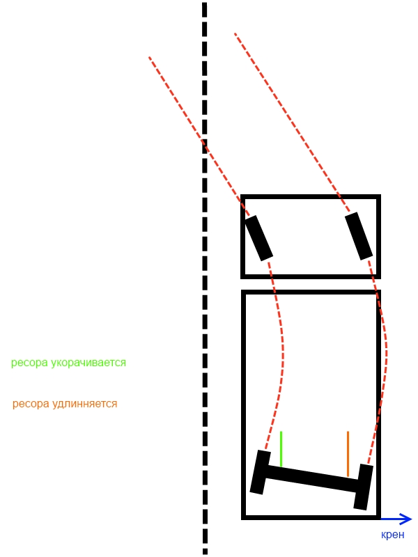

на хороших подушках появляется боковой крен, который способствует подруливанию заднего моста.
на длинной базе это подруливание заметно по зеркалам.
ну и наверное со стороны видно.
в обгонах как то страшно ведет себя машина
подруливание происходит из за непаралельного расположения относительно земли передней части рессоры.

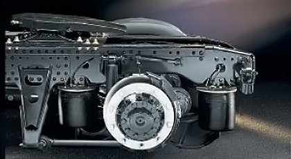

Не знаю уж чего вы там изобретаете, но раз все так далеко зашло я думаю давно пора сделать заднюю подвеску на полурессоре с системой тяг. А что то мутить с кронштейнами, с рессорами и наблюдать при этом смещение и гуляние моста это не дело. Если постараться то полурессору, пусть даже составную можно сделать самому на основе стандартных коренных листов.

Конечно, ты видел подкоренной усиленный лист который обхватывает сайлентблок коренного как на этом фото последнем? Делаешь 2х листовой пакет, коренной + подкореной усиленный и обрезаешь сразу за площадкой на мосту. Остается только сделать площадку для подушки. Скорее всего это будет сварная конструкция, тут надо подумать. В этом случае для обеспечения прямолинейности сгодится одна поперечная тяга как в классике Ваз 2106-07, смещения моста не будет.

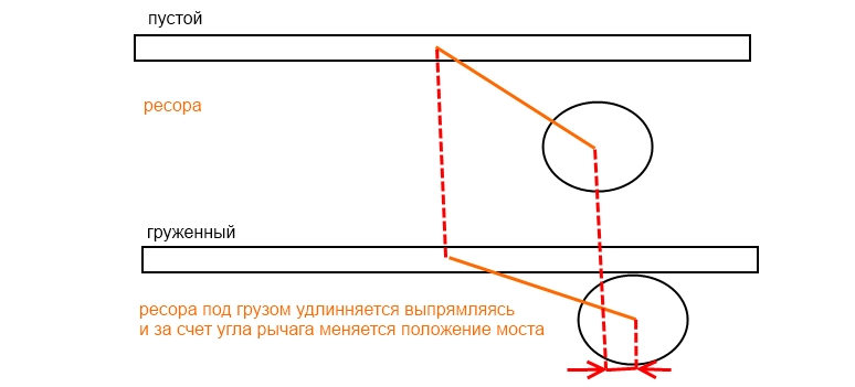

тяжело мне объяснить, но может ты просто поверишь что для исключения подруливания(смещения) моста, ось рычага должна находиться на одном расстоянии от земли как и ось колеса

Даже если оно и есть то это такая мизерная величина что ее не стоит даже брать во внимание. И складывается она в данном случае из величины дуги рессор (полурессор) и их жесткости. Ну и свои пару миллиметров добавляет резина в сайлентблоке. все равно на выходе это не более 5 мм я думаю. Как бы то ни было это все присутствует с завода. надеюсь с этим ты не будешь спорить?))

да это мизерная величина
наверное не более 50 мм
теперь прикинем что при крене одна сторона проседает , а другая наоборот поднимается

На первом рисунке величина вообще мизерная и во внимание не берется даже заводом-изготовителем так как в заводском исполнении нет абсолютно ничего, что предотвращало бы это смещение. значит оно действительно мизерное.
ооо, а видел как кардан ползает в коробке?

На последнем рисунке типичная картина для всех рессорных подвесок. Я думаю что крен должен быть не сопоставим с устойчивостью машины чтоб получилось значительное смещение. В реальности таких кренов мы не допускаем. если такой крен допущен то машина перевернется не от смещения в подвеске а из-за смещения центра тяжести за пределы точек опоры. не заморачивайся даже по этому поводу))
