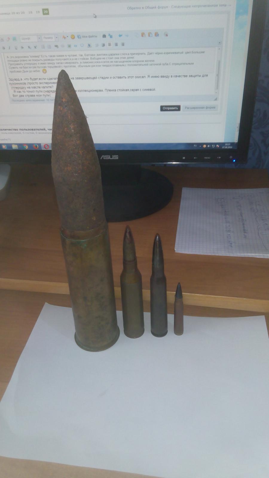

sasha71 628 Опубликовано 7 августа, 2016 А ,это вороновка "клевер".Есть такая химия в чулане, так, болтики ,винтики,царапки слегка причернить. Даёт чёрно-коричневатый цвет.Большие площади ровно не покрыть,разводы получаются,и не стойкая. Вобщем не стоит она этих денег.Протравить углеродку я имел ввиду запассивировать ,в лимонке,кока-колле,не насыщенном хлорном железе.Сувель на бруски распускаю торцовкой с протягом, обычным диском твердосплавным,с положительной заточкой зуба.С отрицательным пробовал.Дым до небес. :D Эдуард,а ,что будет,если сделать отпуск на завершающей стадии и оставить этот окисел. Я имею ввиду в качестве защиты для кухонников.(просто эксперимент) Углеродку на масле калите? Я как то точил пули,снарядики небольшие коллекционерам. Пленка стойкая,серая с синевой. Вот два справа мои пули: Поделиться сообщением Ссылка на сообщение Поделиться на другие сайты
