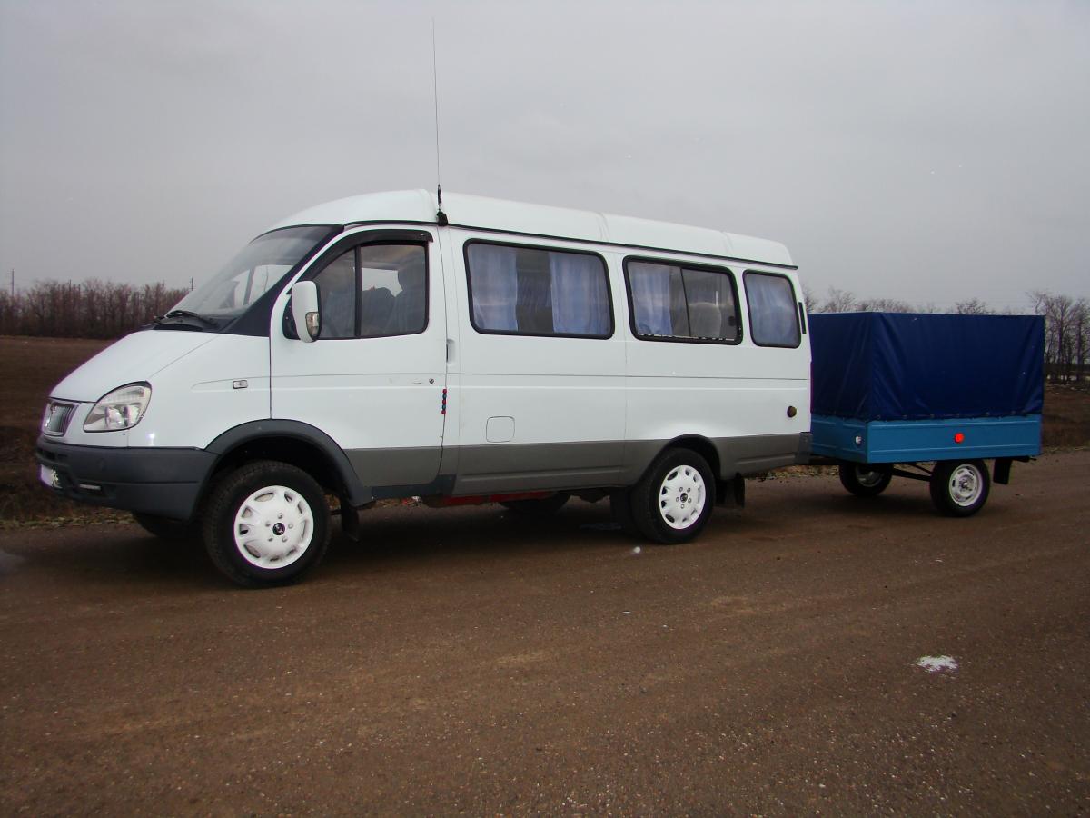

gazelist56 356 Опубликовано 5 февраля, 2014 Мой автомобиль. 2 Поделиться сообщением Ссылка на сообщение Поделиться на другие сайты

gazelist56 356 Опубликовано 6 февраля, 2014 Немного не в тему gazelist56, От чего и где у тебя бензобак стоит?Б/бак стоит сзади слева (на фото пробку видно) между крылом и рамой самодельный, примерно на 24л. бензина. Сзади. вместо запаски стоит ещё один газовый баллон ТОР на 95л. Поделиться сообщением Ссылка на сообщение Поделиться на другие сайты
