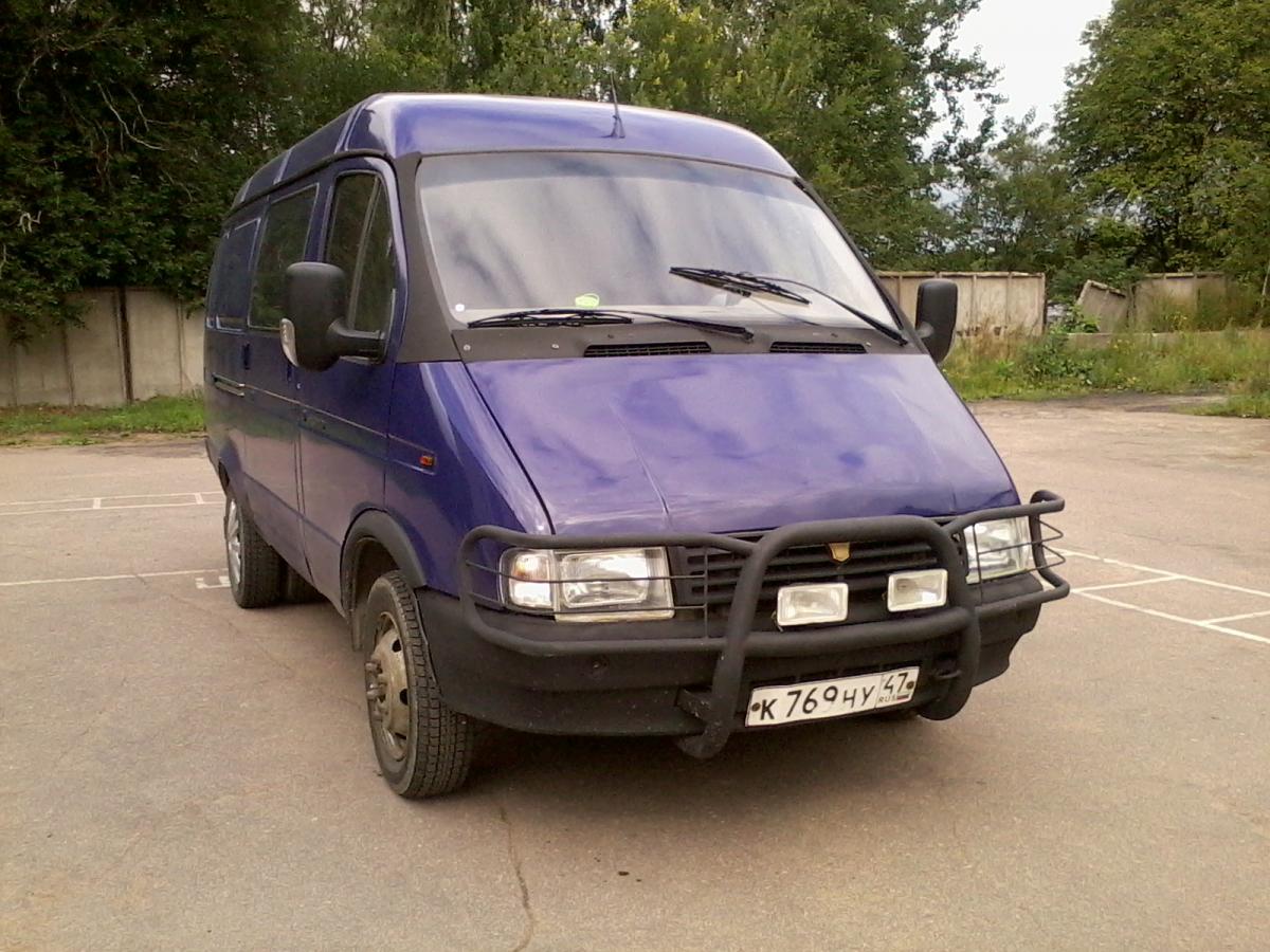

Да вот была моя машинка, за 6 лет два раза снимал мотор, первый раз водитель упустил тосол, перегрел, второй раз через три года после КРД прогорела прокладка и сальник КВ (набивка заплакала). Пробег в год не большой до 20 тыс. У нас хорошох предложений почти нет, а вот по картинкам в Москве выбор огромный, но надо смотреть, рублей за 200-230 можно найти не убитую, а вот за 100 придется потрудиться и может быть разочароваться
