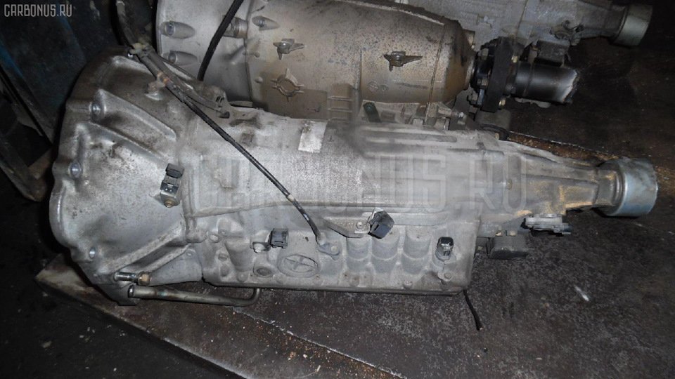

rusgg 4 006 Опубликовано 30 октября, 2019 Тросик на педаль газа имеет ввиду видимо,вместо клапана Вот он точит ,а рычаг с другой стороны. Поделиться сообщением Ссылка на сообщение Поделиться на другие сайты
Crady 8 677 Опубликовано 31 октября, 2019 10 часов назад, rusgg сказал: Тросик на педаль газа имеет ввиду видимо,вместо клапана аааа...ему не просо древнюю.а ископаемую коробку надо. я даже не в курсе кто такое ещё возит на разбор 1 Поделиться сообщением Ссылка на сообщение Поделиться на другие сайты
rusgg 4 006 Опубликовано 31 октября, 2019 Они наверное просто лежат на разборках,людям лень выставлять на продажу. С другой стороны если такая стоит,то замена на электронную повлечёт замену блока управления и ещё всяких штучек. Я тоже забыл про этот трос,просто недавно вроде на драйве была подобная тема. 1 Поделиться сообщением Ссылка на сообщение Поделиться на другие сайты
жень 0 Опубликовано 31 октября, 2019 всё верно именно такая коробка и интересует.или вариант переделки ,на сколько будет сложен или на сколько сложно переделать скажем с 2 джея ,там крепёж больше .а коробки вроде есть с таким тросиком.или полноприводный вариант .правда там проблемы с укорачиванием кардана .где то читал ,кто то ставил .с постоянно включенной блокировкой .но так то же крепление бублика должно отличаться но точно не знаю Поделиться сообщением Ссылка на сообщение Поделиться на другие сайты
Vais25 5 Опубликовано 3 ноября, 2019 (изменено) 30-40ls это без тросика газа на акпп 30-40le это с тросиком на коробку 30-40le именно та которая с тросиком дофига куда ставилась. Марковсаая попадалась недавно за 15т.р. С Делики вместе с раздаткой парт тайм за 8 т. Р. Вообщем поищи посмотри. Возможно фишки какие-то перепаяешь. Может ещё какая мелочь. Я как-то ставил на террано коробку с лауреля. Перекрутил вместо хвоста раздатки и 1 или две фишки перепаял. Изменено 3 ноября, 2019 пользователем Vais25 Поделиться сообщением Ссылка на сообщение Поделиться на другие сайты
жень 0 Опубликовано 3 ноября, 2019 4 часа назад, Vais25 сказал: 30-40ls это без тросика газа на акпп 30-40le это с тросиком на коробку 30-40le именно та которая с тросиком дофига куда ставилась. Марковсаая попадалась недавно за 15т.р. С Делики вместе с раздаткой парт тайм за 8 т. Р. Вообщем поищи посмотри. Возможно фишки какие-то перепаяешь. Может ещё какая мелочь. Я как-то ставил на террано коробку с лауреля. Перекрутил вместо хвоста раздатки и 1 или две фишки перепаял. спасибо,в предидущий раз коробка была с не подходящей фишкой на переключателе,меняется просто,во владике мне предлагали такую как надо за 13 кажется.но всё равно остаётся вопрос на перспективу.сложно ли переделать с тросика на электронику? и всё равно ,с правой стороны таблички синей в нижнем ряду цифры ,что то обозначают с буквами типа 2с или 3 f или ещё какие Поделиться сообщением Ссылка на сообщение Поделиться на другие сайты
GoldeN 715 Опубликовано 4 ноября, 2019 23 часа назад, жень сказал: спасибо,в предидущий раз коробка была с не подходящей фишкой на переключателе,меняется просто,во владике мне предлагали такую как надо за 13 кажется.но всё равно остаётся вопрос на перспективу.сложно ли переделать с тросика на электронику? и всё равно ,с правой стороны таблички синей в нижнем ряду цифры ,что то обозначают с буквами типа 2с или 3 f или ещё какие А тросик это не трамблерный мотор? Если тоже vvti то мозги не иммо, дросель весь, проводку, темп датчик. Может че еще, но это точно другое все. Все же дешевле найти родную коробку и не выгонять с нее больше масло ))) Поделиться сообщением Ссылка на сообщение Поделиться на другие сайты
