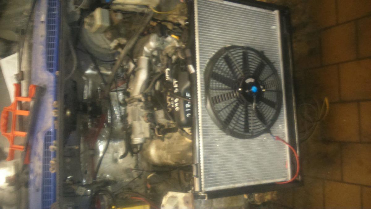

михей 20 Опубликовано 16 февраля, 2015 Езжу на 2jz-ge кпп четырехступенчатый автомат. Проехал около 17000 км. Как только выехал с сервиса, пока ехал домой 1100 км расход был 20 литров газа на сотню с грузом около 3х тонн. Тянет нормально, не так как говорят, что не чувствует груз, но куда увереннее наших моторов. Приехал домой поменял проклади клапанных крышек, но уже залило маслом все свечные колодцы и свечи умерли. Поменял свечи, насвечники на катушках и заказал провода, еще не привезли. Поменял подшипник натяжного ролика ремня всп агрегатов и сам ремень. ремень грм в нормальном состоянии. Еще шкив компрессора кондиционера брякает, тож надо сменить подшипник.По расходу пока ничего больше не скажу, она поджирать стала, тк пробивает искра, нужно сменить провода. Масло подъедает, где-то три литра на 10 тысяч пробега. Когда снимал ресивер, то внутри видно свежее масло, видимо попадает через сапун. Думаю попробовать поставить маслоуловитель.В целом все устраивает, но это не лучший мотор для газели, он оборотистый, приходится крутить. Но, учитывая цену, по которой можно купить такой двс, то нормально. У меня газель 2009 года, но не бизнес и редуктор заднего моста более тяговый. В общем с данной акпп при скорости 80 км ч обороты двигателя 3000. Поделиться сообщением Ссылка на сообщение Поделиться на другие сайты
andrey525 3 Опубликовано 17 февраля, 2015 Езжу на 2jz-ge кпп четырехступенчатый автомат. Проехал около 17000 км. Как только выехал с сервиса, пока ехал домой 1100 км расход был 20 литров газа на сотню с грузом около 3х тонн. Тянет нормально, не так как говорят, что не чувствует груз, но куда увереннее наших моторов. Греться будет летом с таким вентилятором. Поделиться сообщением Ссылка на сообщение Поделиться на другие сайты
михей 20 Опубликовано 17 февраля, 2015 Да посмотрим как оно будет. Я еще не занимался этим вопросом, а вообще думаю что неправильно подключен он, тк даже зимой сейчас на хх очень часто включается. Поделиться сообщением Ссылка на сообщение Поделиться на другие сайты
Johnny 30 Опубликовано 17 февраля, 2015 (изменено) а он греется на холостых причем нормально так, у него же с завода идет термомуфта с вентилятором, которая постоянно крутиться температура держиться в р-не 86, у вас стоит походу вентиль 16", я сначала поставил такой же, тока два по 12" ( https://d-a.d-cd.net/e903834s-960.jpg ) , практика показала, что они слабые, плюсы тока в том что тихие и потребление никакое, но летом они у меня вообще не отключались, поставил от Нивы день и ночь... можно на одном включенном ездить, с датчиком включения тоже все хитро смотря куда его ставить... слишком холодный не вариант, мотор горячий... Изменено 17 февраля, 2015 пользователем Johnny Поделиться сообщением Ссылка на сообщение Поделиться на другие сайты
85rin85 146 Опубликовано 17 февраля, 2015 Езжу на 2jz-ge кпп четырехступенчатый автомат. Проехал около 17000 км. Как только выехал с сервиса, пока ехал домой 1100 км расход был 20 литров газа на сотню с грузом около 3х тонн. Тянет нормально, не так как говорят, что не чувствует груз, но куда увереннее наших моторов.Приехал домой поменял проклади клапанных крышек, но уже залило маслом все свечные колодцы и свечи умерли. Поменял свечи, насвечники на катушках и заказал провода, еще не привезли. Поменял подшипник натяжного ролика ремня всп агрегатов и сам ремень. ремень грм в нормальном состоянии. Еще шкив компрессора кондиционера брякает, тож надо сменить подшипник.По расходу пока ничего больше не скажу, она поджирать стала, тк пробивает искра, нужно сменить провода.Масло подъедает, где-то три литра на 10 тысяч пробега. Когда снимал ресивер, то внутри видно свежее масло, видимо попадает через сапун. Думаю попробовать поставить маслоуловитель.В целом все устраивает, но это не лучший мотор для газели, он оборотистый, приходится крутить. Но, учитывая цену, по которой можно купить такой двс, то нормально.У меня газель 2009 года, но не бизнес и редуктор заднего моста более тяговый. В общем с данной акпп при скорости 80 км ч обороты двигателя 3000.DSC_0258.JPGDSC_0236.JPGDSC_0242.JPGпипец,поставить ,потом еще доделывать,менять всякие прокладки и тд и тп ,еще и если проверят на посту отжарят,и вентилятор этот с кондея вроде ,может и не справиться в жару Поделиться сообщением Ссылка на сообщение Поделиться на другие сайты
volgist 1 060 Опубликовано 17 февраля, 2015 У меня 1JZ-GE стоит с родной вязкостной муфтой. Радиатор ГАЗельский, перед ним поставил родной 105 вентилятор. Так я ни разу за два года не слышал, чтобы он включался или чтоб стрелка температуры хоть на миллиметр вверх от своего обычного положения поднялась. Морду не укутывал, ездил под 200 км/ч, никакой разницы, стоит, как вкопанная Поделиться сообщением Ссылка на сообщение Поделиться на другие сайты
Johnny 30 Опубликовано 17 февраля, 2015 У меня 1JZ-GE стоит с родной вязкостной муфтой. Радиатор ГАЗельский, перед ним поставил родной 105 вентилятор. Так я ни разу за два года не слышал, чтобы он включался или чтоб стрелка температуры хоть на миллиметр вверх от своего обычного положения поднялась. Морду не укутывал, ездил под 200 км/ч, никакой разницы, стоит, как вкопанная это самый правильный вариант установки сего мотора, но многим лень пилить кузов сильно, следовательно родная термомуфта в газель не лезет, я сам такой... но к охлаждению всего этого дела подошел серьезно, как двигуна, так и коробаса. Думаю врядли кто-то мерил температуру масла в автомате летом... а она кстати может быть больше 120-130 градусов при нормальной в 90... что явно приведет к кончине последнего, а потом будут разговоры что автомат у тойоты говно. Поделиться сообщением Ссылка на сообщение Поделиться на другие сайты
михей 20 Опубликовано 17 февраля, 2015 а он греется на холостых причем нормально так, у него же с завода идет термомуфта с вентилятором, которая постоянно крутиться температура держиться в р-не 86, у вас стоит походу вентиль 16", я сначала поставил такой же, тока два по 12" ( https://d-a.d-cd.net/e903834s-960.jpg ) , практика показала, что они слабые, плюсы тока в том что тихие и потребление никакое, но летом они у меня вообще не отключались, поставил от Нивы день и ночь... можно на одном включенном ездить, с датчиком включения тоже все хитро смотря куда его ставить... слишком холодный не вариант, мотор горячий...Сейчас где у тебя датчик для включения вентилятора установлен? Поделиться сообщением Ссылка на сообщение Поделиться на другие сайты
