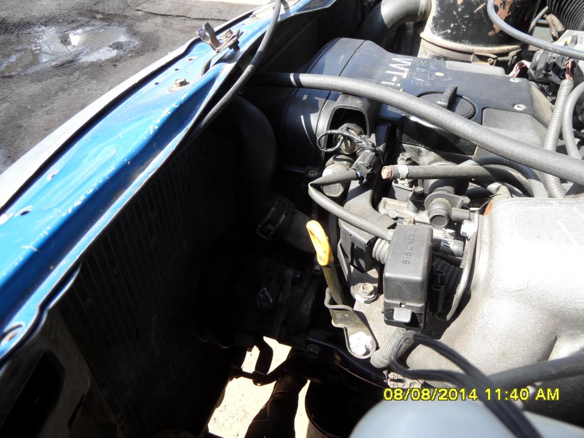

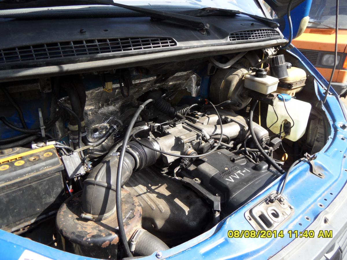

Sobolist73 17 Опубликовано 20 апреля, 2015 Поменял датчик температуры)))) Спешу поделится расходом 17 литров по трассе, 23 по городу я в шоке. Грешу еще на кислородный датчик. В панике ставлю ГБО. 1 Поделиться сообщением Ссылка на сообщение Поделиться на другие сайты
volgist 1 060 Опубликовано 20 апреля, 2015 (изменено) Поменял датчик температуры)))) Спешу поделится расходом 17 литров по трассе, 23 по городу я в шоке. Грешу еще на кислородный датчик. В панике ставлю ГБО.нормально, честный ответ по расходу, плюс в кармуА под ГБО надо было не vvt-i мотор брать и вариатор зажигания ставить. Изменено 20 апреля, 2015 пользователем volgist Поделиться сообщением Ссылка на сообщение Поделиться на другие сайты
