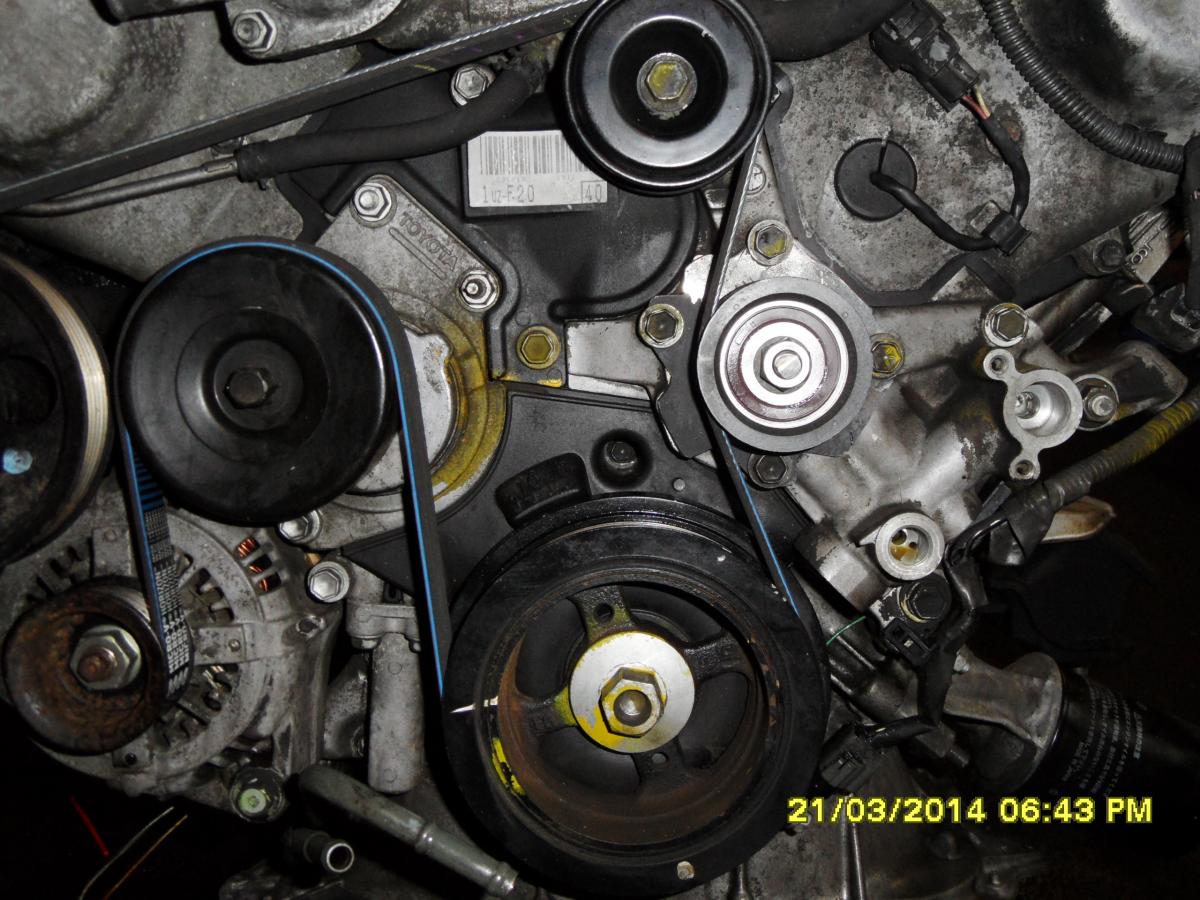

Саша320 151 Опубликовано 17 июля, 2014 А какой вент на радиатор поставил (от чего)?спарку от шнивыРолик от ВАЗа.а зачем он там вообще нужен? судя по фотке что он есть,что его нет роли не играетСаша,каким способом избавился?а от какого-то крузака поставил ролик. та же самая фигня,только вместо насоса просто ролик. Сейчас бы так не делал. Снял бы шкив с насоса и всё. Компрессора кондея у меня нет (снял). Вот на фотке выше этот ролик нах не нужен. Смысловой нагрузки не несёт У меня соболь один хрен с jz жрет меньше чем с 406... я доволен, а главное надо обогнать кого нибудь за 100, нажал и уехал...+100 Поделиться сообщением Ссылка на сообщение Поделиться на другие сайты
TAD 387 Опубликовано 18 июля, 2014 Снял бы шкив с насоса и всё.И как раз по валу насоса проходил бы ремень. Ролик сделан, для разгрузки ремня. И для закрытия дырки от всего насоса.Без него получается ДВА больших пропуска между роликами. 1 Поделиться сообщением Ссылка на сообщение Поделиться на другие сайты
