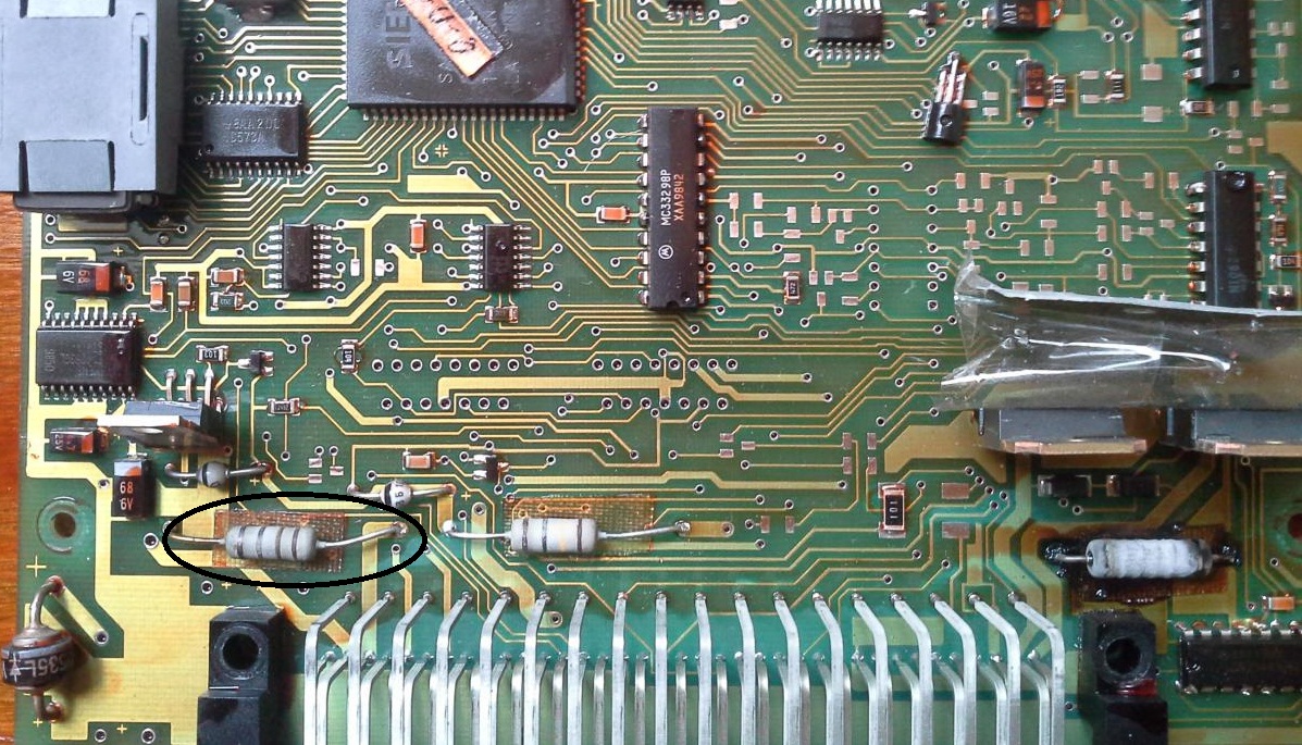

xamza1983 0 Опубликовано 22 апреля, 2014 (изменено) Добрый день всем,у меня почти такая же проблема ,сгорел резистор только с противоположной стороны обведенный черным кружком,а то я не могу различить цветовую маркировку на этом фото. ПОМОГИТЕ С НОМИНАЛОМ. Изменено 22 апреля, 2014 пользователем xamza1983 Поделиться сообщением Ссылка на сообщение Поделиться на другие сайты
