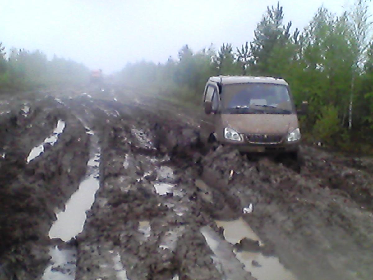

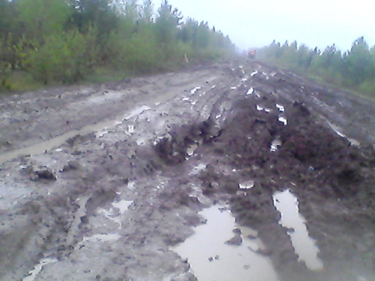

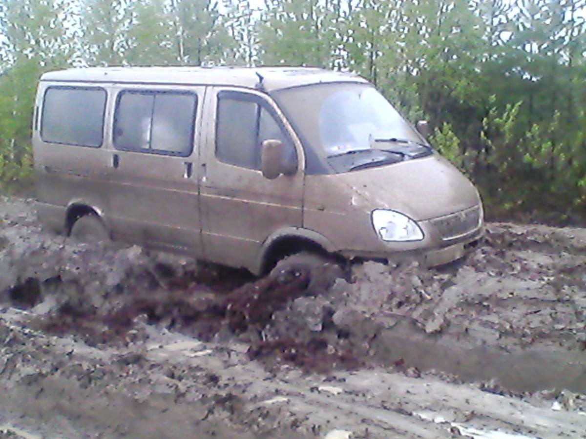

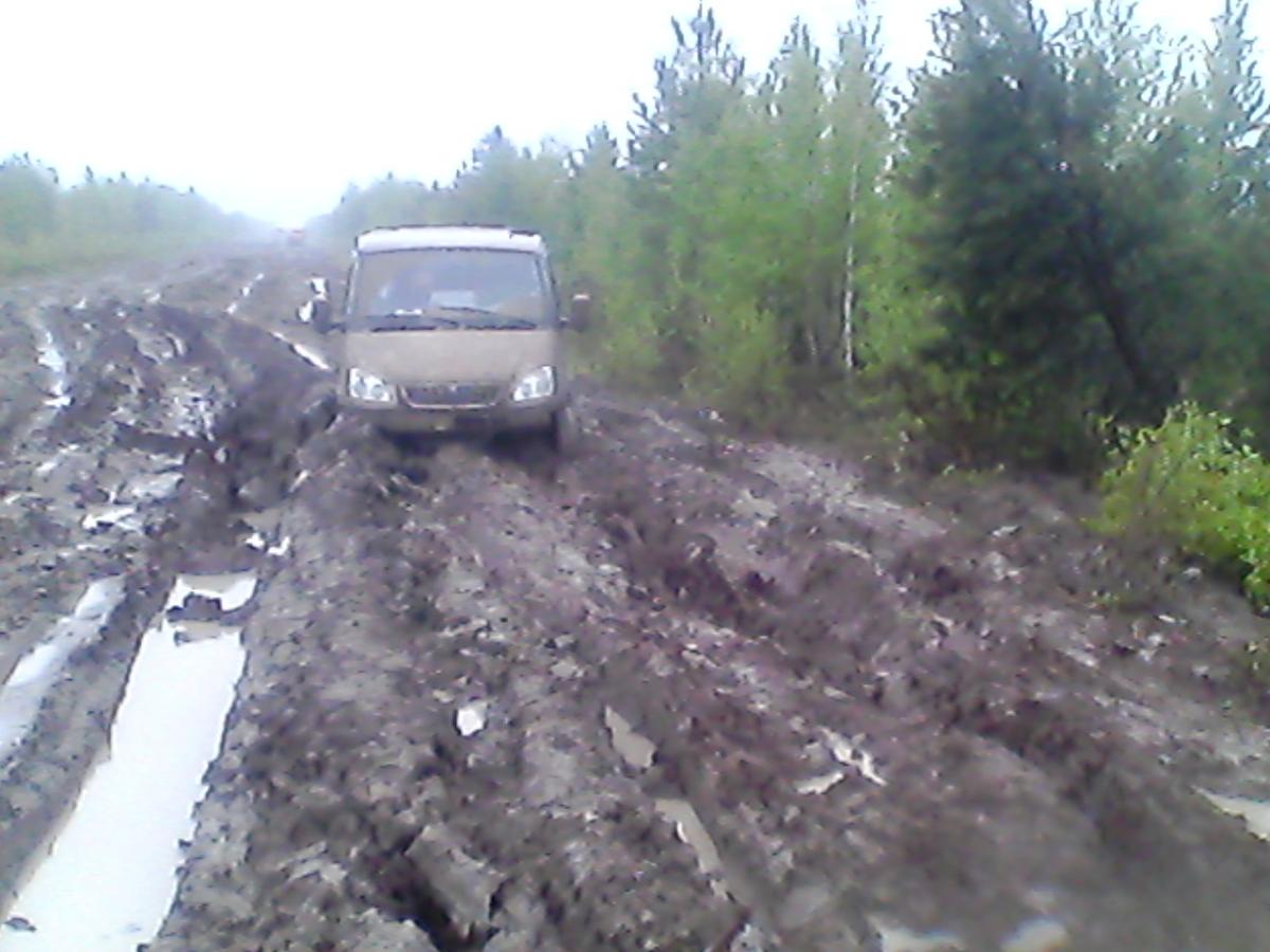

Дмитрий_83 90 Опубликовано 11 июня, 2014 (изменено) Тест драйв раздатки))) Изменено 11 июня, 2014 пользователем Дмитрий_83 1 Поделиться сообщением Ссылка на сообщение Поделиться на другие сайты
федотданетот 145 Опубликовано 17 июня, 2014 Тест драйв раздатки)))ну и как? Поделиться сообщением Ссылка на сообщение Поделиться на другие сайты
Toyota007 2 889 Опубликовано 17 июня, 2014 Тест драйв раздатки)))А в навозе,в чем разница нашей раздатки от шишиги???Понижайка чуть по меньше,но так и разница в моторах тоже может играть роль.умз тягловый это компенсирует по сравнению с змз... Поделиться сообщением Ссылка на сообщение Поделиться на другие сайты
Игорь85 733 Опубликовано 18 июня, 2014 А в навозе,в чем разница нашей раздатки от шишиги???Понижайка чуть по меньше,но так и разница в моторах тоже может играть роль.умз тягловый это компенсирует по сравнению с змз...разница большая идет на много легче 1 Поделиться сообщением Ссылка на сообщение Поделиться на другие сайты
Дмитрий_83 90 Опубликовано 19 июня, 2014 А в навозе,в чем разница нашей раздатки от шишиги???Понижайка чуть по меньше,но так и разница в моторах тоже может играть роль.умз тягловый это компенсирует по сравнению с змз...Разница в понижайке,мотор не пыжиться,уазики вылетают как мухи и г..на))) и в запасе прочности,родная раздатка захрустела после 150 км.такой дороги,раздавило подшипник первичного вала,всё таки 409 низовой мотор это сила!!!ну и как?Офигенно!!! прёт как танк,особенно на понижайке! не сравнить с родной,где понижайка не понижайка))) 1 Поделиться сообщением Ссылка на сообщение Поделиться на другие сайты

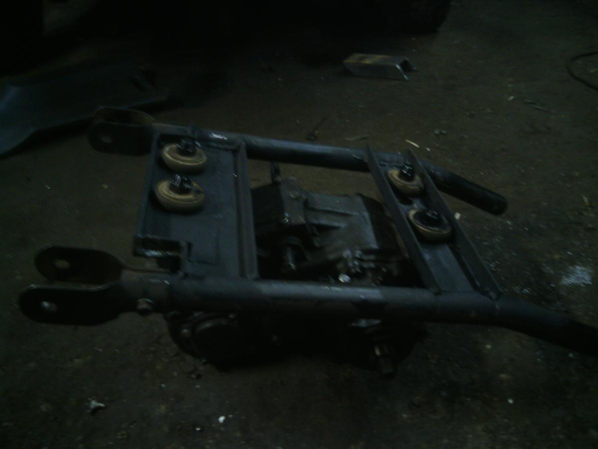

TAD 387 Опубликовано 3 декабря, 2014 Мое решение подвеса РК Г-66 2 Поделиться сообщением Ссылка на сообщение Поделиться на другие сайты
