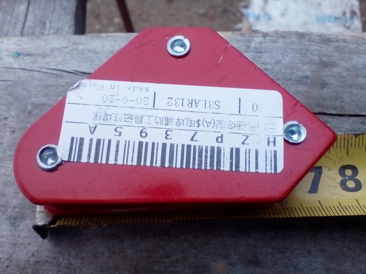

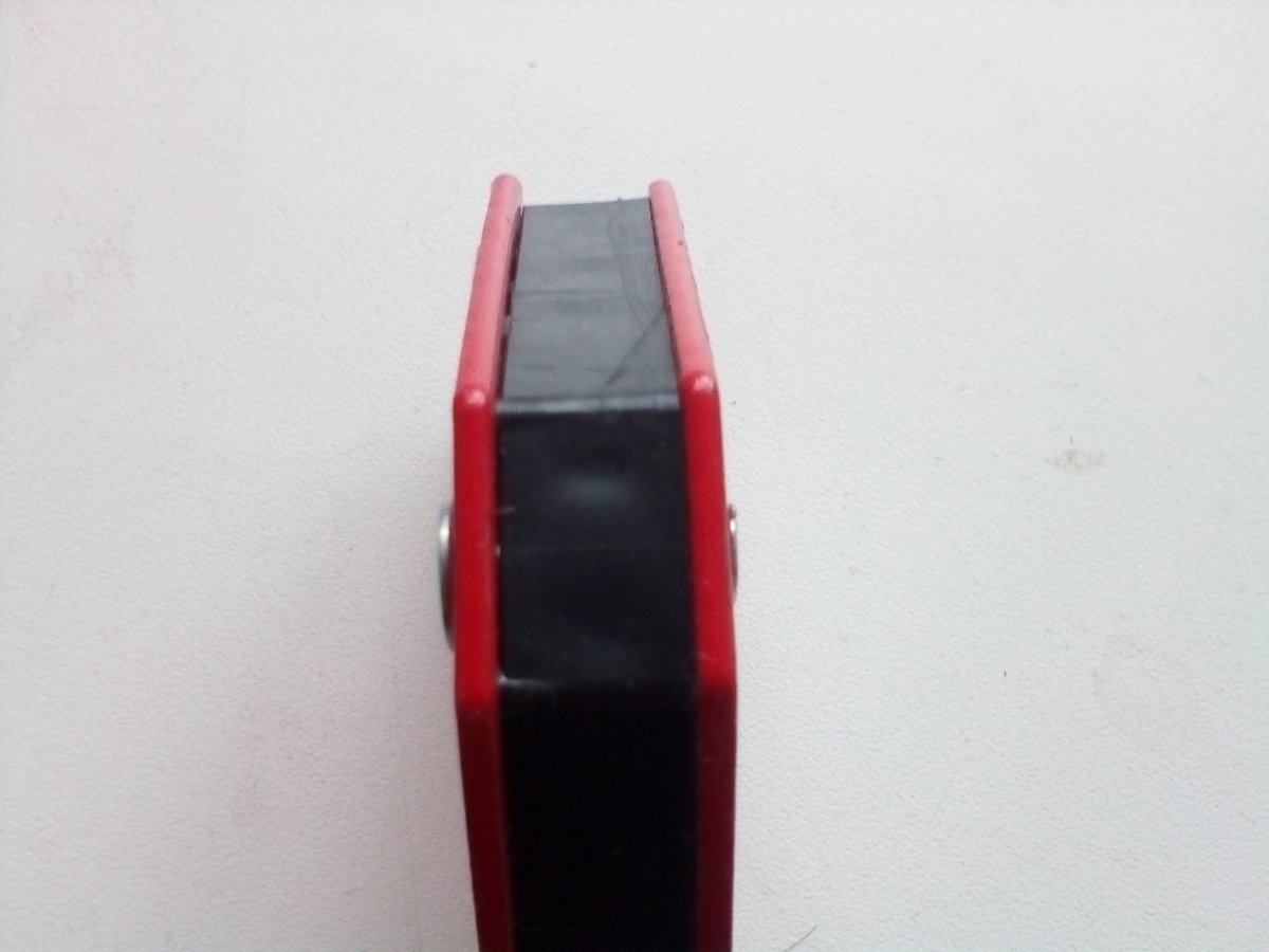

Заказал сварочный угольник, не самый маленький, не самый дешёвый; средненький 25lbs. 309 руб.
Получил  какое-то недоразумение на 9 фунтов, криво склёпанное.:sad:.
Расстроился.
Накатал отзыв: всюду по 1 звезде;
"Продавец мошенник, прислал не то, подделка какая-то;
дорогой дядюшка Али, не отдавай этому мерзавцу мои деньги, верни их мне."
Открыл спор на 300р.: товар у меня, деньги вернуть!
Надо отдать должное: Али Экспресс трезво всё рассудил, диспут завершил в мою пользу, в течении часа.
